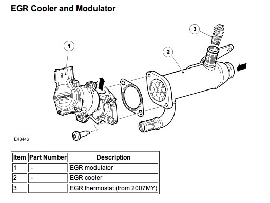

zbytečně to nekupuj, stačí to vystřihnout z kusu tenkého plechu a vyvrtat 2 díryvava píše:A ty záslepky jsou stejné jak pro Disco 3 do roku 2007 a pro Disco 3 od r. 2007?
Re: EGR ventily Disco3
A proč se v sadě prodávají 2 ks velká záslepka, 2 ks malá záslepka? ....
viz http://www.litep4x4.cz/detail/performan ... ery-3-tdv6
Kam se které dávají? Na vrtačce nebo z kusu plechu udělám ty ploché, ale ty druhé s výstupkem už ne...

Protože tím že vyhodíš egr trubku tak ti vznikne 2x velká a 2x malá díra.
mám pod EGRy vloženou pouze plechovou planžetu a prozatím to už 2 roky funguje bez problémů. Nic se z mapy nemazalo. EGRy jsou na svém místě. Jen se tím zablokoval průchod plynu.
A ročník? A byly v době, kdy se záslepky dávaly EGR funkční?

Pokud je to euro 4 tak pokud zaslepíš i funkční egry tak bude stejně ńa palubce svítit kontrolka.
Prostě zaslepit a smazat v mapě.
2005 a jeden EGR byl nefunkčnívava píše:A ročník? A byly v době, kdy se záslepky dávaly EGR funkční?

přehlédl jsem, že máš euro4. Tam to vymazání bude potřeba, ale zaslepit to můžeš si myslím jednoduše.
