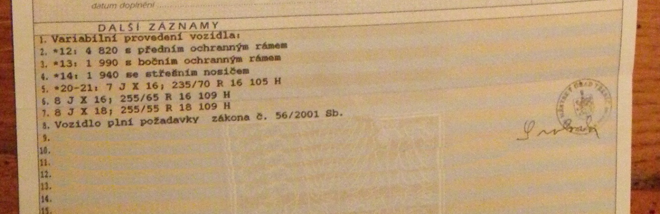

#161 Příspěvek od sloon » 01 úno 2010 13:22
Mám tam napsaný tyto.
(226.52 KiB) Staženo 1609 x

#162 Příspěvek od PavelU » 01 úno 2010 15:08
Originál rozměr pro DII je 255/65R16 nebo alternativa 255/55R18, myslím, že na některé DII se dávali ještě 235/70R16. :wink:
Naposledy upravil(a) PavelU dne 01 úno 2010 15:24, celkem upraveno 1 x.
Re: Pneumatiky na Disco II stále v řešení
#163 Příspěvek od MadTom » 01 úno 2010 15:17
Pavle - máš tam překlep :ty jeden...: a v tom naskenovaném techničáku jsou všechny 3 rozměry.

#164 Příspěvek od PavelU » 01 úno 2010 15:25
Jo už to vidím... :oops: Díky Tome. :wink:

Ja mám v TP zapísané všetky tieto rozmery a naviac ešte 215/75R16.
