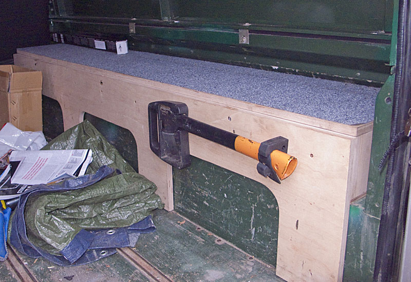

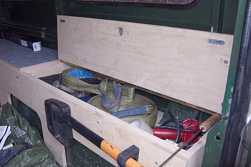

Zítra až se dostanu k autu, tak Ti udělám pár fotek. Jo odpověď: Nadzvednu matraci :wink: . Na bocích mám udělané 4 kastlíky s výklopnými víky na různé drobnosti (2 na každé straně) a uprostřed jsou 3 desky( 1/3 délky) - zatím prostřední a zadní napevno (teda šrouby spešl nábytkové, aby se dalo opakovaně montovat) a přední díl je na pant abych se dostal do přední třetiny (s možností pojistit šrouby, ale to je zbytečné). Udělám to samé ještě se zadním dílem. Všechno z vodovzdorné překližky 12 mm, dno kastlíků z nějaké 8mm myslím.

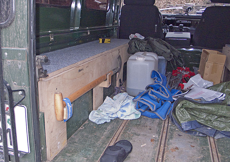

slíbené foto. Bez středního dílu, ale vzhledem, že je to jen deska s výztuhami není to nic světoborného. Nepořádek v autě prosím nekomentovat :)

pajam píše:slíbené foto. Bez středního dílu, ale vzhledem, že je to jen deska s výztuhami není to nic světoborného. Nepořádek v autě prosím nekomentovat :)
Tak já to mám úpně stejné.
Boční přihrády máme tedy identické.
Zajímá mne, jaký budeš mít ten střední díl.

Ten střední díl je částečně vidět o stránku dopředu. Uprostřed je trošku vzpěra k podlaze páč jsem težkej :D
Toto reseni se mne libi. Mam jine- spani je vys/ na spodni hrane okna a predni pricky/... Mam 90 tku... Ale z tohoto napadu bych si vzal reseni pro 90tky... dat spani vys az po hranu predni pricky a to nad blatniky samostatne skrinky na drobnosti a potraviny- rozdelene na dve casti. Vepredu do stredu auta neco tezkeho- konzervy, retezy-65kg etc a ke dverim vyprostovani a naradi...
Vse je nutne kotvit. Jak jsem se presvedcil v Libyii. Bo pri mem "testu" Roll Cage to vsude teklo a litalo silenou rychlosti.. :D
