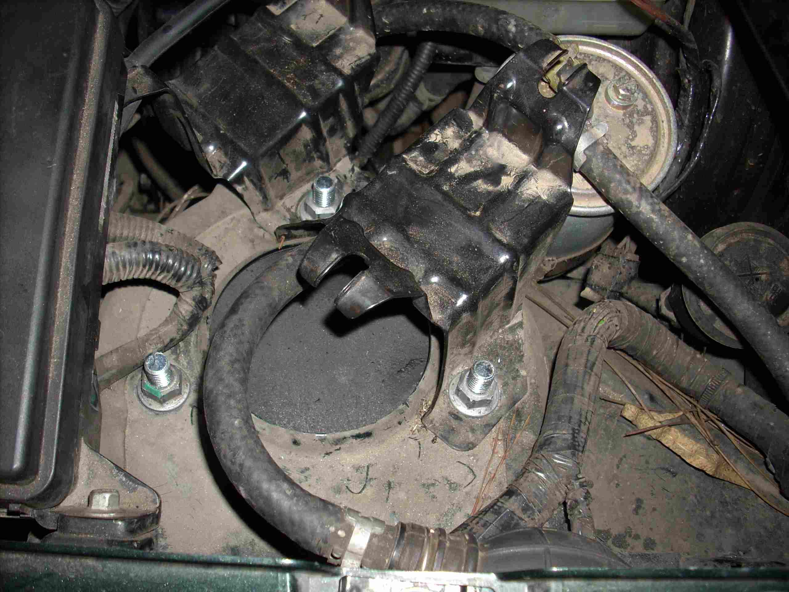

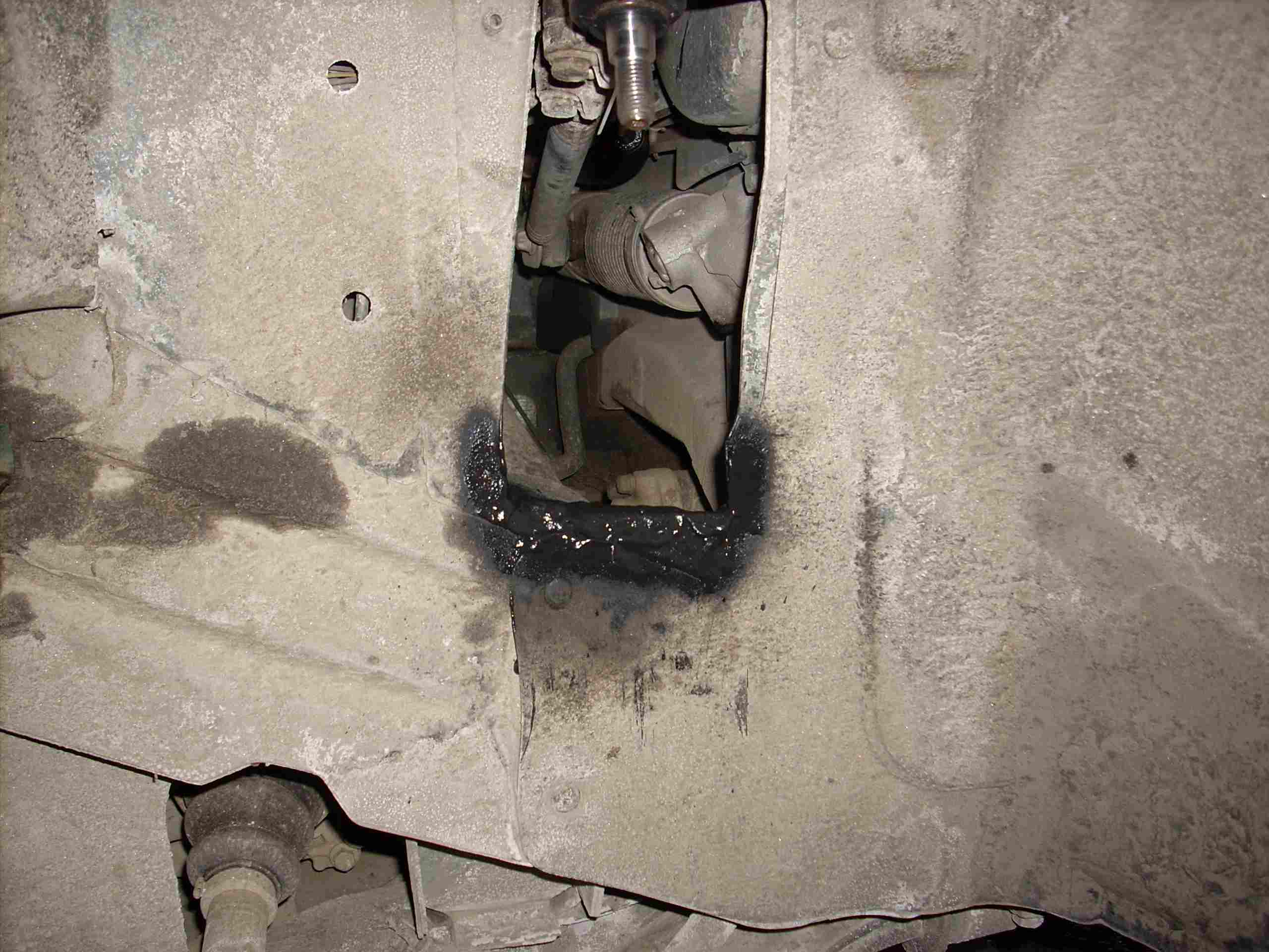

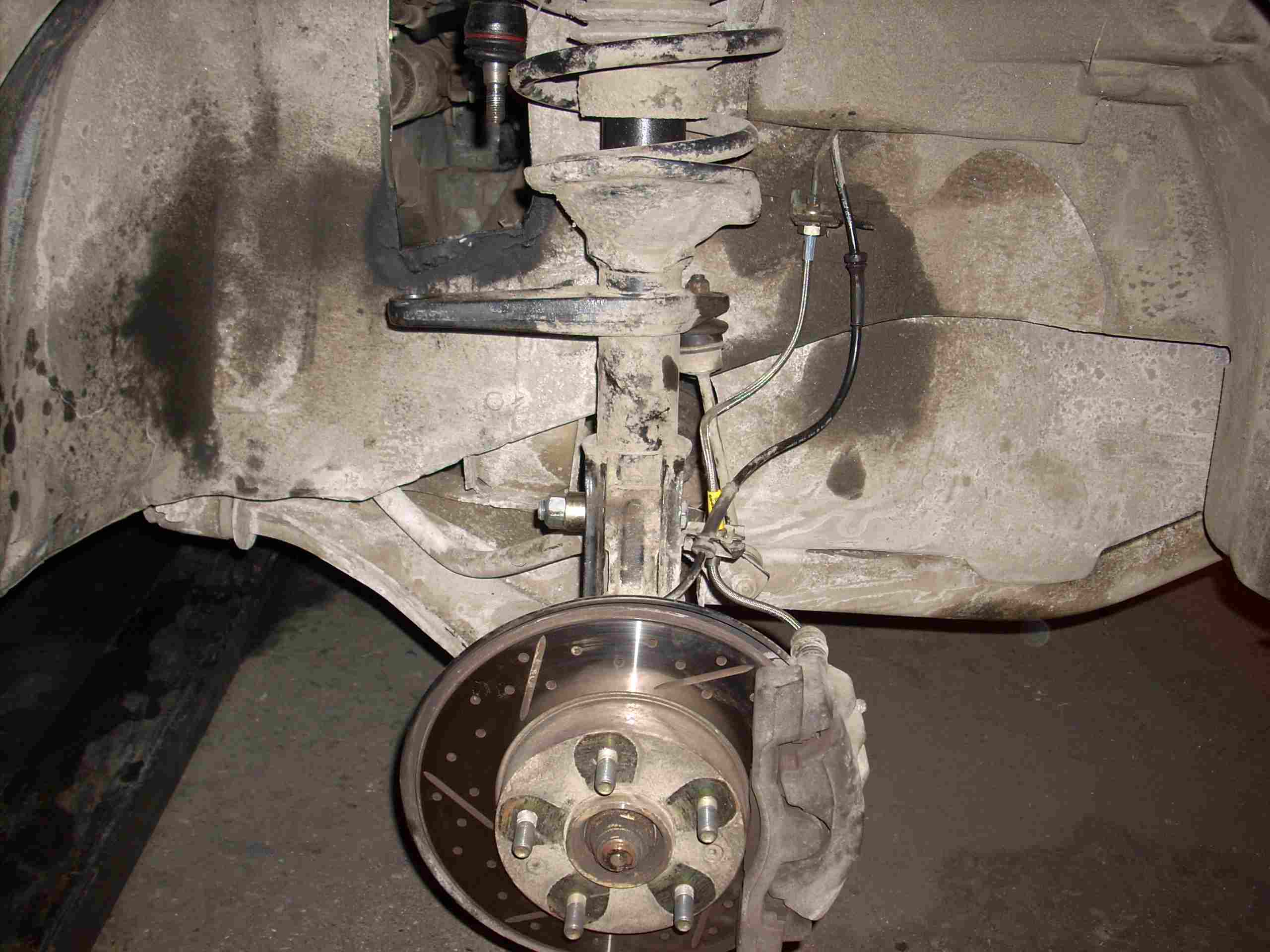

A VEPREDU PRI "VYREZÁVÁNÍ" VETSÍ DÍRY RACI VETSÍ NEZ MENSÍ - JÁ TO MUSEL DELAT NADVAKRÁT A PEKNE ME TO NAS...O

macejky1 píše:A VEPREDU PRI "VYREZÁVÁNÍ" VETSÍ DÍRY RACI VETSÍ NEZ MENSÍ - JÁ TO MUSEL DELAT NADVAKRÁT A PEKNE ME TO NAS...O
Kolik to potřebovalo? A jinak vše klaplo?

Maxsel píše:
Jo vsechno to sedlo dobre. Ty gumy co jsem se s nima vyrezával jsem tam nakonec ani nedal ( mohly by být vepredu, vzadu jedine s odendanou krytkou tlumice a to je blbost ). Takze jsem je nakonec nepouzil vubec.
Podlozky pod stefty urcite dávat, vepredu by to ani jinak neslo dotáhnout. Na puvodním steftu totiz není závit az dolu.
Jinak vsechno v pohode. Ani nebylo potreba odpojovat baterku a sundávat skrínku s pojistkama. S prodlouzením na golu se dá tlumic povolit a zase utáhnou i tak. Výrezy pro tycku od rízení jsem nakonec delal asi tak 10 mm nad nosníkem. ( podlozky 52mm a max propruzení tlumice ) a nedrhne to.
Jedinej problém byly cepy na tycce rízení. Ty se bez speciálního stahováku na kuláky sundat nedaly. Tak jsem si ho musel narychlo vyrobit.
Celkove jsem to delal cca 15 hodin ale hodne vecí jsem delal nadvakrát a jeste jsem si vyrábel náradí. Myslím ze kdybych to ted delal znovu tak mi to celé zabere tak 6 - 8 hodin.
Zítra uz jen zajedu na geometrii, budou urcite rozhozené nejen odklony ale asi trosicku i sbíhavosti.

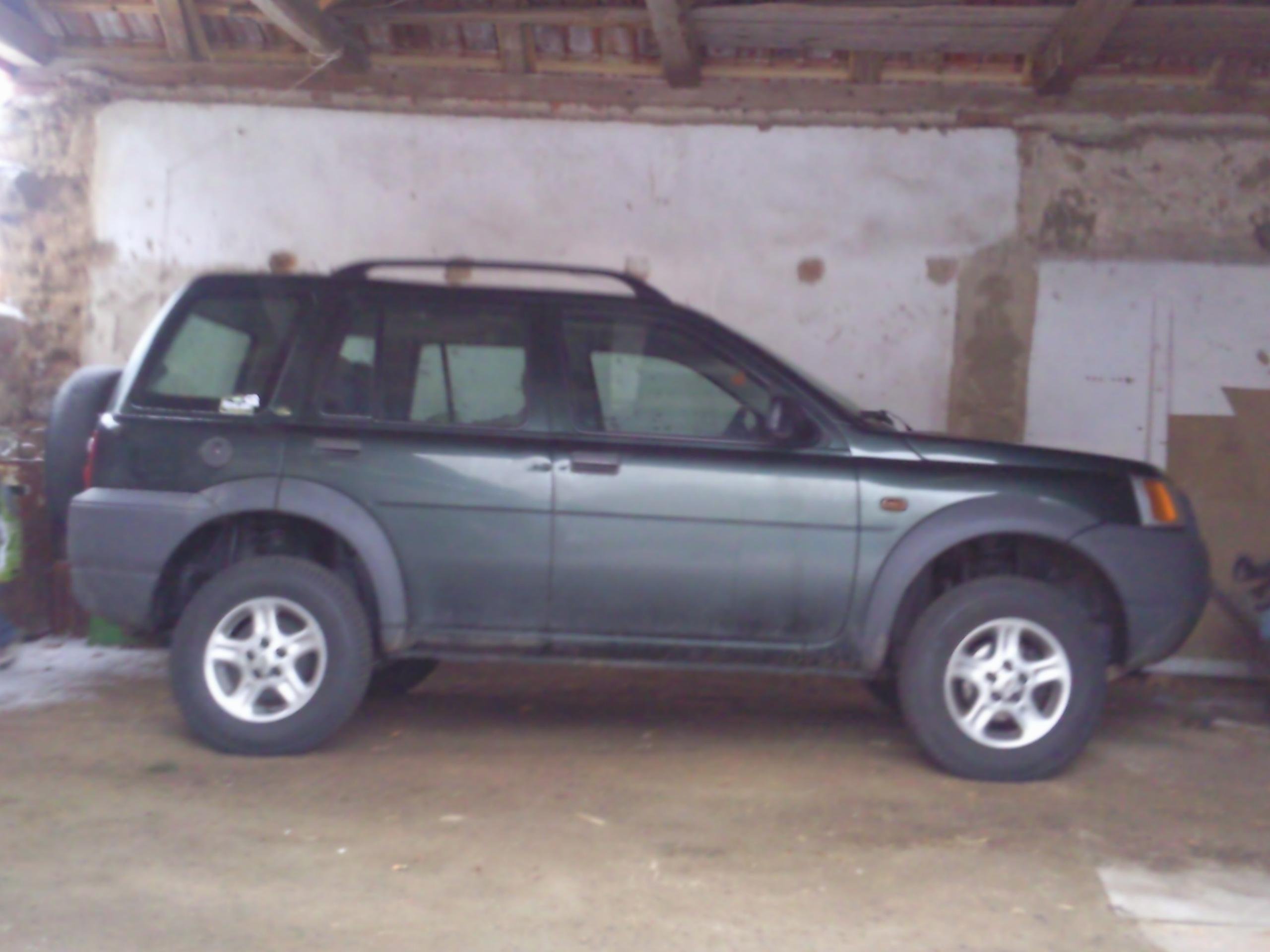

Maxsel píše:Hoď foto, ať se nalákám to jít udělat...
Tak teda lákám, lákám - ted uz je vsechno hotový vcetne geometrie ( kupodivu byly dost rozhozený sbíhavosti ). Najeto po zvednutí zatím asi 150 km, v chování na silnici jsem nepoznal rozdíl.

Mylda
Příspěvky: 228
Registrován: 02 črc 2009 11:45
auto: DII TD5
Bydliště: Českomoravská vrchovina
Re: Zdvihnutie freelandra
#169 Příspěvek od Mylda » 30 pro 2009 15:27
Vypadá to náramně!
#170 Příspěvek od Maxsel » 30 pro 2009 20:08
No jo, už mě to zase bere. Budu sice o jeden centimetr níže, ale už se těším....
