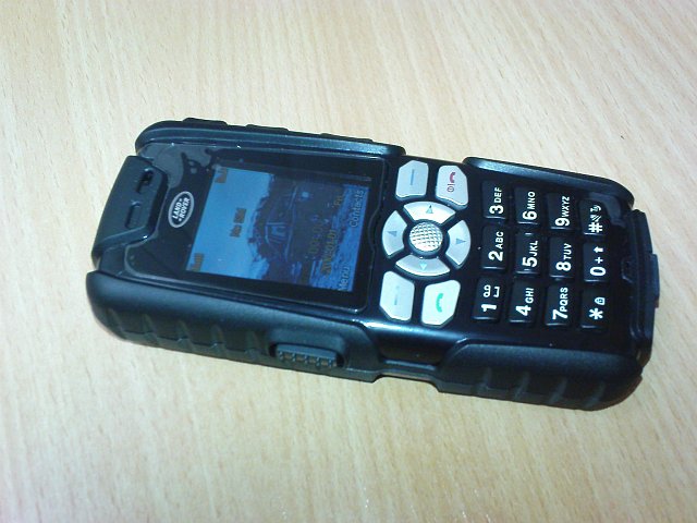

Tak tu mám svou malou recenzi "levného" Sonim Land Rover telefonu.

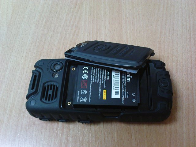

Samo balení telefonu v papírové kabičce nevzbuzuje moc důvěry. Součástí balení je telefon, baterie 2000mAh, kryt baterie, nabíječka s USB výstupem, datový kabel, který slouží i pro nabíjení a kovový klíček pro demontáž zadního šroubovacího krytu.
Samotný telefon je vyroben z kvalitního plastu s gumovými obsázkami a kvalitně zpracovanými logy Land Rover a Sonim.
Kryt baterie s logem Land Rover je připevněn dvěma šroubky a je pod ním gumové těsnění.
Až na laciné balení dosud nic nenapovídá, že máme tu čest s kopií odolného telefonu a nezkušený uživatel by na první pohled nepoznal, že nejde o originál.

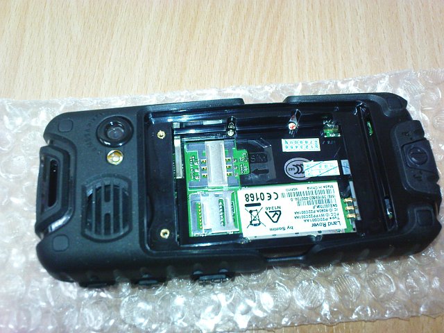

Velké překvapení nás čeká pokud se na telefon podíváme podrobněji. Prostor okolo nabíjecího a datového konektoru není nijak utěsněn, stejně jako okolí bočních tlačítek nebo prostor pod mřížkou reproduktou vzadu. O nějaké prachotěsnosti se nedá mluvit, natož o odolnosi proti kapalinám...

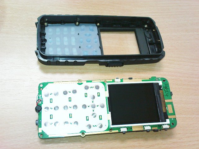

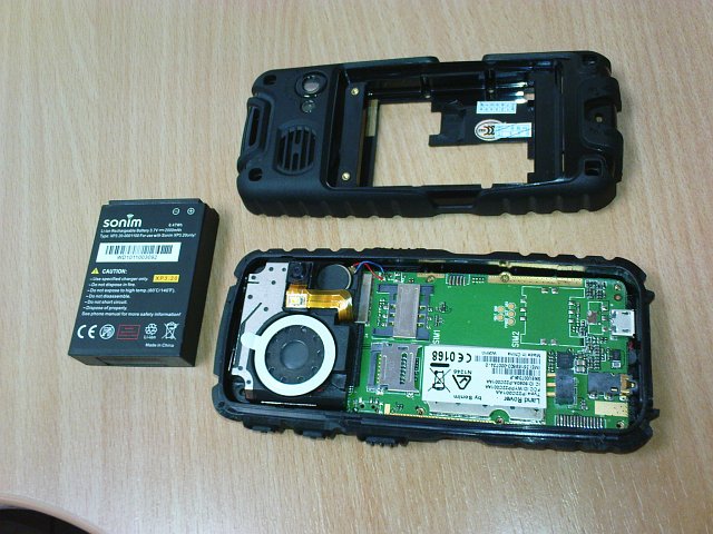

Největšího překvapení se dočkáme, pokud se koukneme do útrob telefonu. Obě poloviny (přední a zadní díl) telefonu jsou spojeny pouze šroubky a opět žádné utěsnění. Boční tlačítka jsou jen vložená a také nemohou těsnit.
Základní deska telefonu je jakousi čínskou multiplatformou s možností osazení dvěma SIM kartami. Prostor pro druhou SIM není v normálním případě vidět a je schovaný pod zadním krytem. Najdeme i tu i patici pro paměťovou kartu.
Na závěr bych ještě doplnil, že ve výbavě je bluetooth, několik typů budíků, organizér apod. Rozlišení fotoaparátu je 0.3 Mpx a všechny ostatní jsou pouze SW dopočítávány. Celkově je menu telefonu odlišné od originálu a chybí GPS.
