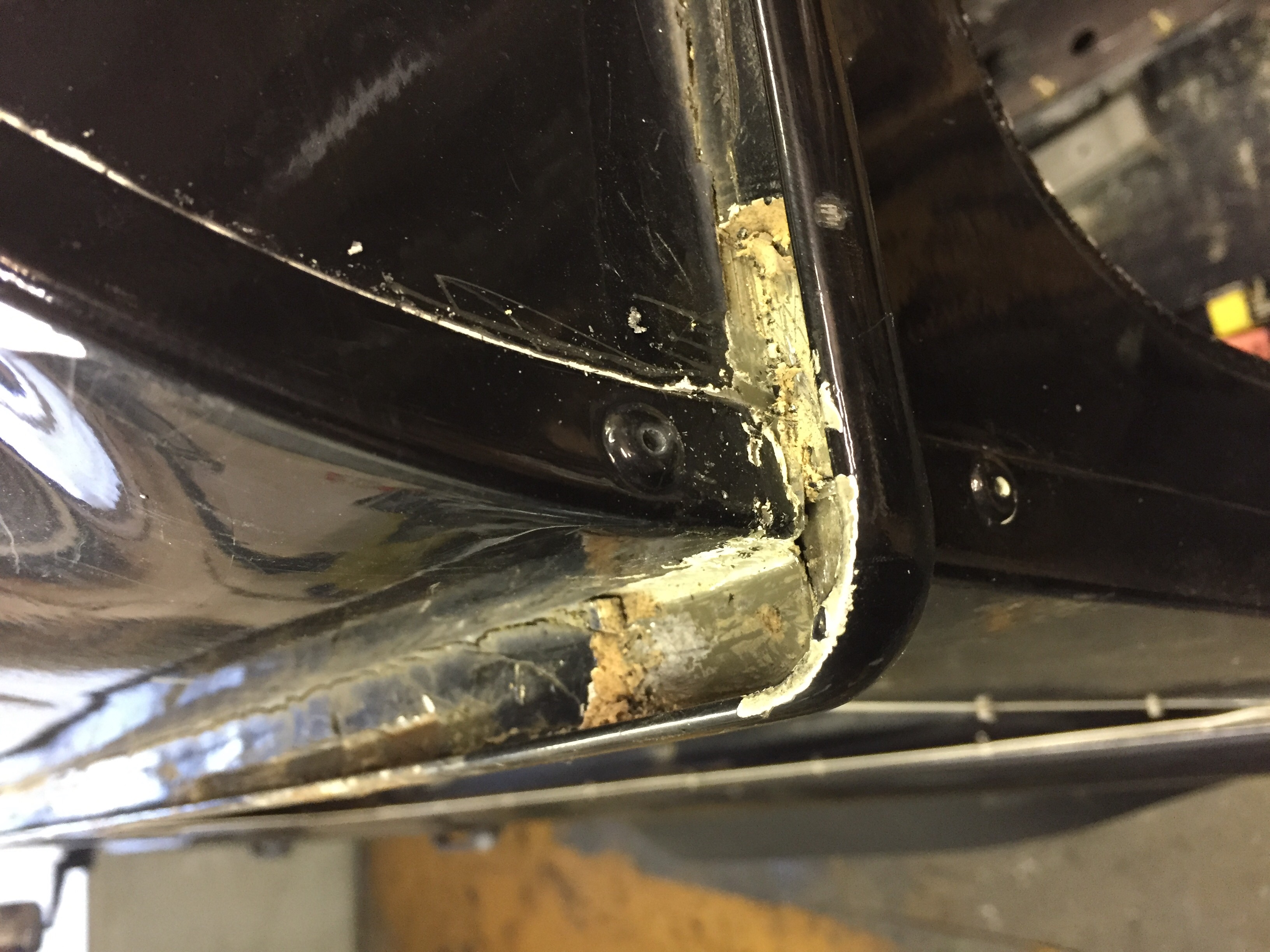

Kluci diky za odpovedi. Mel bych tu dalsi dotaz. Potrebuju zadni dvere, resim nove z uk. Otazka zni: jak ma defender original ulozeny okno ve dverich? Daji se koupit dvere, kde je sklo zalistovany prinejtovanejma vinglama. Na fotkach se mi zda, ze ale origo je normalne okno v gume jako predni...nechci zadny pachatelstvi, rad bych to mel jak to ma byt.

Re: Defender 110 projekt
Existuje víc verzí, podle stáří. Nejlepší dveře jsou z posledních Defů, kdy už je rám lisovaný, a nikoliv svařovaný.
A pokud to chceš vyďoubat, tak se osvědčilo udělat několik podélných drážek univerzální oscilační pilkou ("renovátor") nebo jak se to jmenuje.
