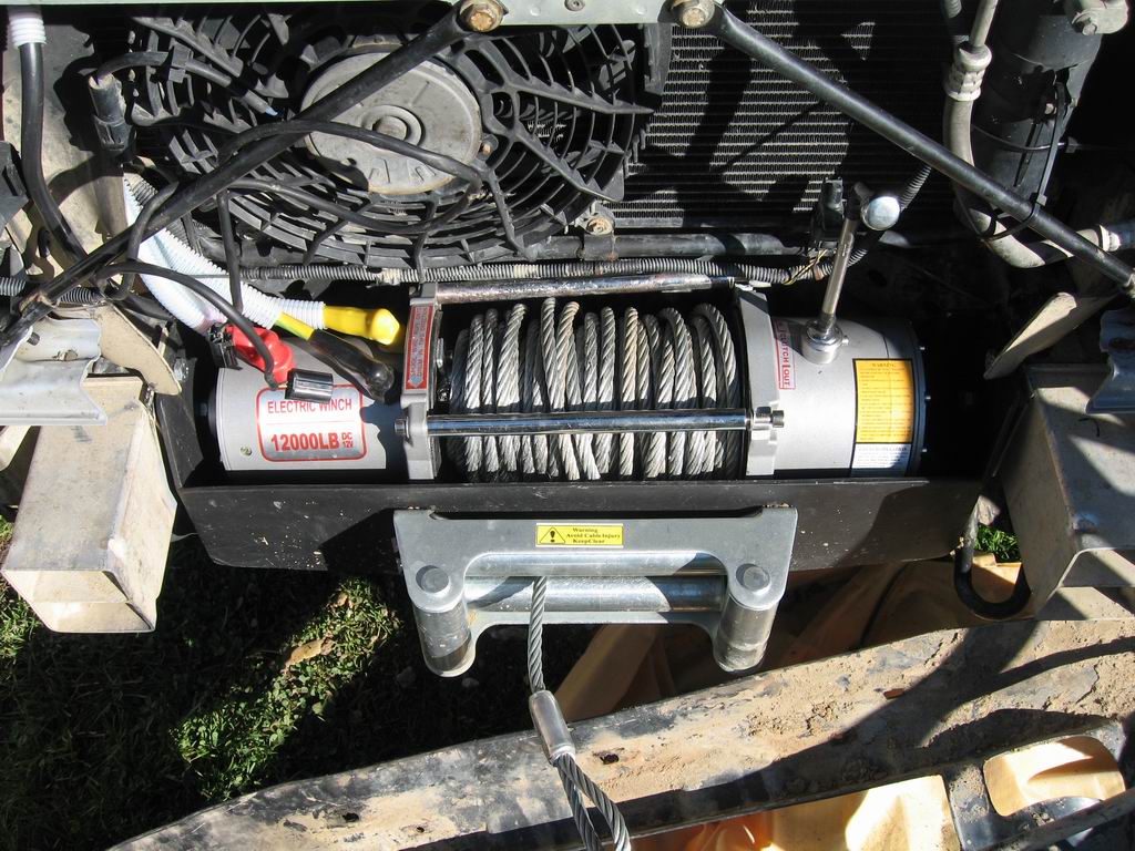

Přečti si pořádně co radil Dano,drž se toho a nevymýšlej co už dávno vymysleli jiní.Dúležité je mít co nejvíc lana vymotaného z navijáku a radši ho dvakrát převázat.Taky to na fotce vypadá,že máš toho lana na navijáku příliš mnoho.

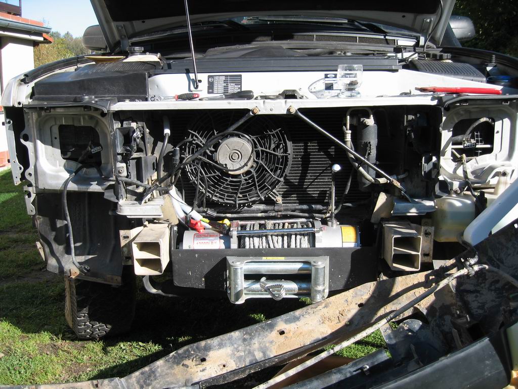

lana je tam 30m:
(168.43 KiB) Staženo 1533 x
(175.66 KiB) Staženo 1533 x

Husky to vydrzal bez ujmy. Zakusol sa tak, ze nedokazal ani odvijat. Odnieslo si to iba lano, ktore je na par miestach slusne rozstrapkane. Po par dodatocnych upravach mam k dobru dalsich par cm miesta na vrstvenie lana.

Pokud má někdo sledovat jak se navíjí lano na buben je potřeba hlavně na ten buben vidět, což v případě Stavrose dost dobře nejde.Z auta koukají jen rolny ostatní je zakrytováno plasty a plechy.

Jo to samý provedení má Ruda a Petrs navijáky zadeklovaný, ale maj umělou šňůrku a navijákovali taky na jednu stranu a :arrow: nic :arrow: ono se to lano nedá ukecat, když je v tahu a ještě aby se pravidelně navíjelo.No a ještě kdyby se třeba přetrhlo tak v tom nejlepším případě bys měl na zádech pěkný jelito. Samo že se dá na lano položit nějakej hadr nebo deka, ale nikdy jsem ho neviděl požívat potažmo u těch tu co psali různá moudra a včetně mě. Tak buď tu umělou šňůrku nebo lano zkrátit, aby se vešlo do navijáku a zbytek pořešit kurtou si teda myslím :idea: Miloš II
