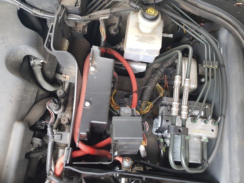

tam se baterie nevejde, nad tím jsem ani nepřemýšlel. Oproti D3 nám chybí ten prostor v motoru v druhém kastlíku, no

prostě to harampádí z druhého kastlíku není kam dát, zvláště když je před ním ještě to webasto
