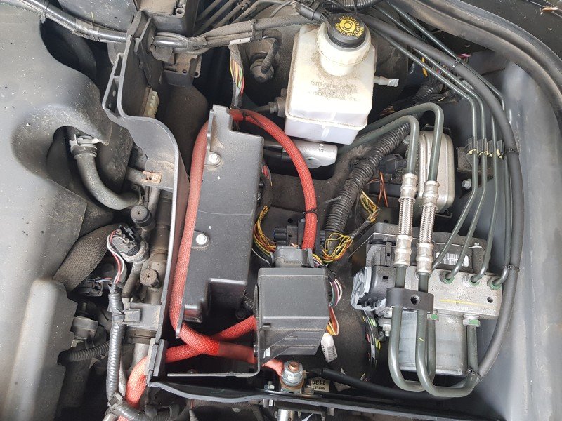

xxx
auto: byla D3, teď D4
Bydliště: Severní Morava
Re: Baterky-zkušenosti, rady, výdrž.
#175 Příspěvek od xxx » 12 kvě 2019 10:24
tam se baterie nevejde, nad tím jsem ani nepřemýšlel. Oproti D3 nám chybí ten prostor v motoru v druhém kastlíku, no
Badus
Příspěvky: 696
Registrován: 06 říj 2009 15:45
#176 Příspěvek od Badus » 12 kvě 2019 10:33
Jde vycistit. Ale je to o prendavni jednotek do haje a pak se tam horko tezko vejde 70Ah baterka.
Dozadu se vejde. V me orvni D3 tam byla...nepochopil jsem proc, kdyz bylo misto v motorun ale uz jsem ji tak koupil.
xxx
#177 Příspěvek od xxx » 12 kvě 2019 10:51
hmm, tak to bych neřekl, že tam jde dozadu nacpat. Já něco vymyslím :chuckle
Badus
Příspěvky: 696
#178 Příspěvek od Badus » 12 kvě 2019 12:47
Mam to naplanovany jako ukol na cerven [emoji1] tim, ze v D3 jsem ji tam vzadu mel, tak me nenapadlo, ze by se sem nevesla. Podle me tam je stejne mista. Jsi me trochu znervoznel. Mel jsem to jako jasnej zalozni plan, kdyby nevyslo cisteni predniho boxu. [emoji2]
Jinak tohle by Te mohlo inspirovat.
https://www.aulro.com/afvb/l319-discove ... -tray.html
Ale bacha je to z Australie a oni nemaji pred tim boxem webasto. Takze jestli to dobre chapu, daj jednu tu jednotku ven, ale nam se tam asi nevejde. Prolitl jsem to jen rychle ocima a ulozil do oblibenych, ze to nactu az budu mit cas to resit v tom cervnu...
Jeste uplne zalozni, ale asi ne moc dobrou variantu mam tak, jak to maji kamaradi v pickupech. Maji druhou baterii v takovym spesl boxu. Do nej jen zapojis kabely propojovaci (nekde po ceste cyrix nebo Traxide nebo Tmax nebo cokoli). Zvenku na tom boxu jsou vsechny zasuvky, vyvody, snad jde dovnitr dokoupit i prevodnik. No a hodi to kamkoli do korby jen kdyz je to potreba. Ale maj to tak spis kvuli tomu, ze nemaji tu druhou baterku kam dat natrvalo.

xxx
#180 Příspěvek od xxx » 12 kvě 2019 14:13
prostě to harampádí z druhého kastlíku není kam dát, zvláště když je před ním ještě to webasto
