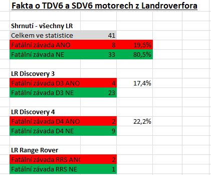

Toto vlákno je super a díky zakladateli vlákna. Je celkem přirozené, že negativní zprávy zanechávají hlubší rýhu než ty pozitivní (podívejte se na Novu...) tak jsem si dal tu práci, prošel celé vlákno a dal to do Excelu. Zanedbal jsem fota od Elliota kde nebylo napsáno čí je to motor a kolik měl najeto, jinak je to tam snad vše. Pokud uvidíte ve statistice, nebo v datech nějakou chybu, tak mi dejte vědět.
PROSBA: ti kdo jsou ve statistice - můžete mi prosím dopsat ty dvě kolonky - tedy jestli auto jezdilo/jezdí více než 50% na dálnicích a jestli více než z 50% tahá těžký vlek (tech 50% berte s rezervou - prostě pokud je to velmi významné). Jsou to dva faktory, které jsem vypozoroval, že fatální chybě napomáhají. Dalším faktorem je pravá noha = full gas.
Asi to pište do SZ, páč by to zahnojilo vlákno.
Závěry nechám na každém z vás:

Jo a poslední 2 ve statistice jsem já a kámoš - nejsme popsáni ve vláknu. Jen pro pořádek...
Snad to celé pomůže trochu k objektivnímu náhledu...
