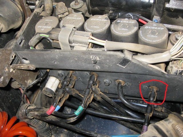

Zapojil som budik na meranie tlaku na tento vyvod cislo 6. Je to vyvod na tlakovu nadobu a tu sa mi straca vyduch takze po kazdom dlhsiom stani auta kompresor musi natlakovat nadobu co nie je pre jeho zivotnost asi dobre. Ma niekto tip kde by to mohlo fucat? na nadobe som som striekal vyvod aj ten druhy zablendovany vstup do nadoby a tade to nefuci. je na nadobe niekde miesto ktore vie prehrdzaviet? a dalsia otazka, kadia vedie hadicka od nadoby do bloku alebo je este nieco medzi tym kde to moze fucat?
Z mechov sa vzduch nestraca drzia aj pri dlhsom stani auta.
diky

Skor to bude netesnost v bloku. Pozri schemu bloku ako su poprepajane kanaly a zameraj sa na to.

Jestli je to blok...., tak vetsinou auto pres noc vyroste. Ja bych si natlakoval nejprve samostatny vzdusnik a ten pozoroval na budiku, odpojeny od ventiloveho bloku.

unik bol cez nadobu vymenil som ju za druhu snad bude dobra :)
