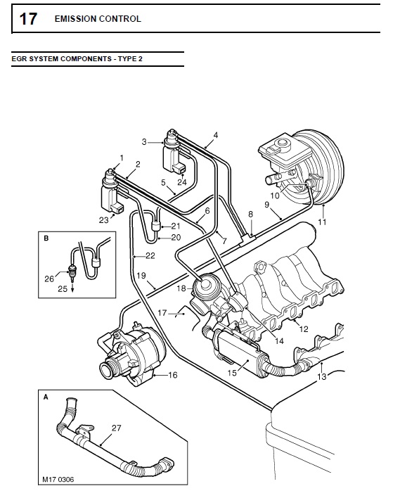

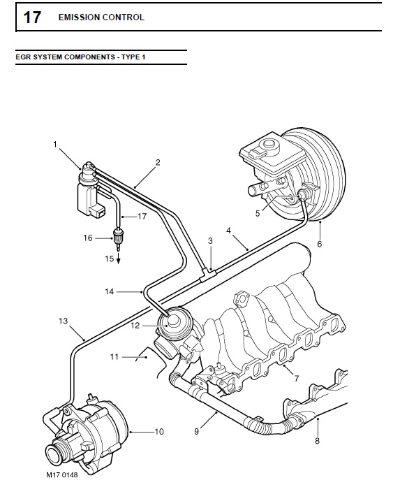

alberth píše: 05 lis 2017 21:23 Zdravím pánové, nelze odpojení EGR ventilu řešit pouhým odpojením ovládání podtlaků ? V základním nastavení je přívod spalin uzavřen a přívěra vzduchu v poloze max.otevřeno, tedy tak jak by tam nebyl. Předpokladem je, že EGR ventil je mechanicky funkční. Díky Albert
Zdravím,můžete mi prosím poslat popis nebo nákres zapojení podtlak.hadiček od EGRU a selenoidu.Odkud a kam jsou zapojené?
Předem děkuji za radu kuchryk

Re: Rychlo dotazy
#165 Příspěvek od petrrybar » 02 pro 2017 18:14

#166 Příspěvek od alberth » 03 pro 2017 07:22
vyber si které provedení máš
pokud mne do SZ pošleš svoji adresu pošlu ti přes úschovnu manuál v PDF
EGR typ 1.jpg (86.59 KiB) Zobrazeno 9765 x
EGR typ 2.jpg (95.9 KiB) Zobrazeno 9765 x

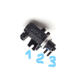

#167 Příspěvek od Land Jirka » 03 pro 2017 15:37
Nákresy jsou na TD5
a on má třístovku
tam je to jednoduché
z 1 to jde k filtru vzduchu
z 2 na Egr ventil na výfuku
z 3 na "T" kus na hadici u vývěvy podtlaku

#168 Příspěvek od petrrybar » 03 pro 2017 20:14
Díky moooc,to bude ono co jsem potřeboval.

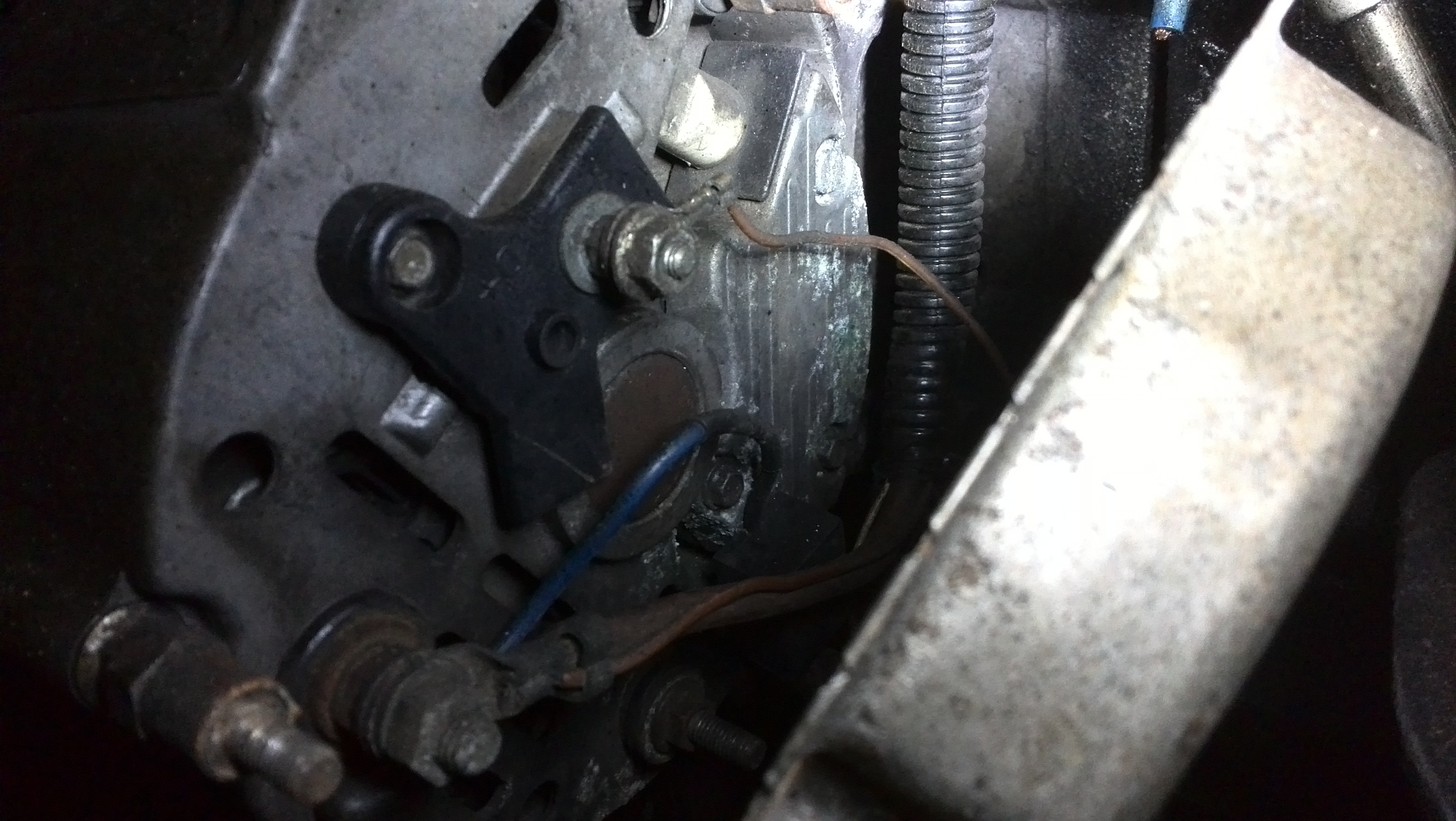

Zdravím
Zajímá mě zapojení otáčkoměru o kterém tady píše mildo123 a mr-tomas kam ho zapojit do altíku?Mám def.300TDI

#175 Příspěvek od petrrybar » 04 pro 2017 18:36
Můj altík

#176 Příspěvek od mildo123 » 04 pro 2017 20:34
To maš aky rok? Ja mam alternator asi iny... ale ten hruby kabel ide na beterku a maš nanom stale 12V odmeraj... ten tenky na tom istom šrobe to neviem čo je to by tam asi nemalo byť... ten druhy tenky pri D+ je na kontrolku dobijania... po naštartovani je nanom 12V. No a ten volny šrob dole by mala byt vyvedena jedna faza a to je na otačkometer. Pozri či je pri tom napisane "W". A ty si tam nemal EGR? Lebo jednotka pre egr potrebuje vediet otačkyy motora a teda mi tam chyba ten kablik...
Defender 110 Tdi 1998
petrrybar
Příspěvky: 12
Registrován: 22 led 2017 19:17
tel.: 739345003
auto: def.300tdi
Re: Rychlo dotazy
#177 Příspěvek od petrrybar » 04 pro 2017 22:36
Máš pravdu u toho spodního šroubu je(w),na tom tlustým proud je ,škrtnul sem o něj tím víkem,EGR tam mám jenom je odpojený na hadičkách,rok to je 98.Prosímtě máš ten otáčkoměr zapojený jistli to funguje a dá se na tom "w" něco naměřit?

#180 Příspěvek od mildo123 » 05 pro 2017 08:22
Ja som si ten otackomer este nekupil... ale bude ti to fungovat, to w je nato. Je to jedna faza striedava, tak po nastartovani tam budes merat striedave napatie, na ocsiloskope by si videl sinusoidu. Ale vrta mi hlavou ten egr... mam ten isty rok a egr bol pripojeny na altik nato w. A naopak ten tenky hnedy na baterku tam nemam... je neisteny a naco ho tam mas?
