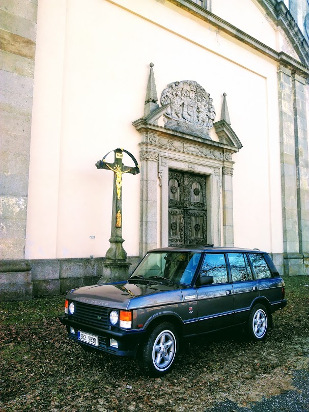

#179 Příspěvek od Rover » 05 bře 2017 20:23
Krásný sobotní výlet na moje zamilované jindřichohradecko s bubláním osmiválce... Range jede nádherně, vše funguje a vypadá to, že se podařilo vše odladit k plné spokojenosti. Plavmá a nesmírně pohodlná jízda s přebytkem výkonu a úžasným zvukem poladěného V8... je super když Range někam přijíždí a vidím jak už lidi podle zvuku předem vyhlíží co to jede za auto. Přitom ale ten zvuk není uvnitř nijak nepříjemný nebo obtěžující. Kombinace prostředního tlumiče Cherry Bomb a standardního zadního se tedy, zdá se, osvědčila.
Příspěvky: 5256

Aristokratické prostředí Rangeovi sluší...
