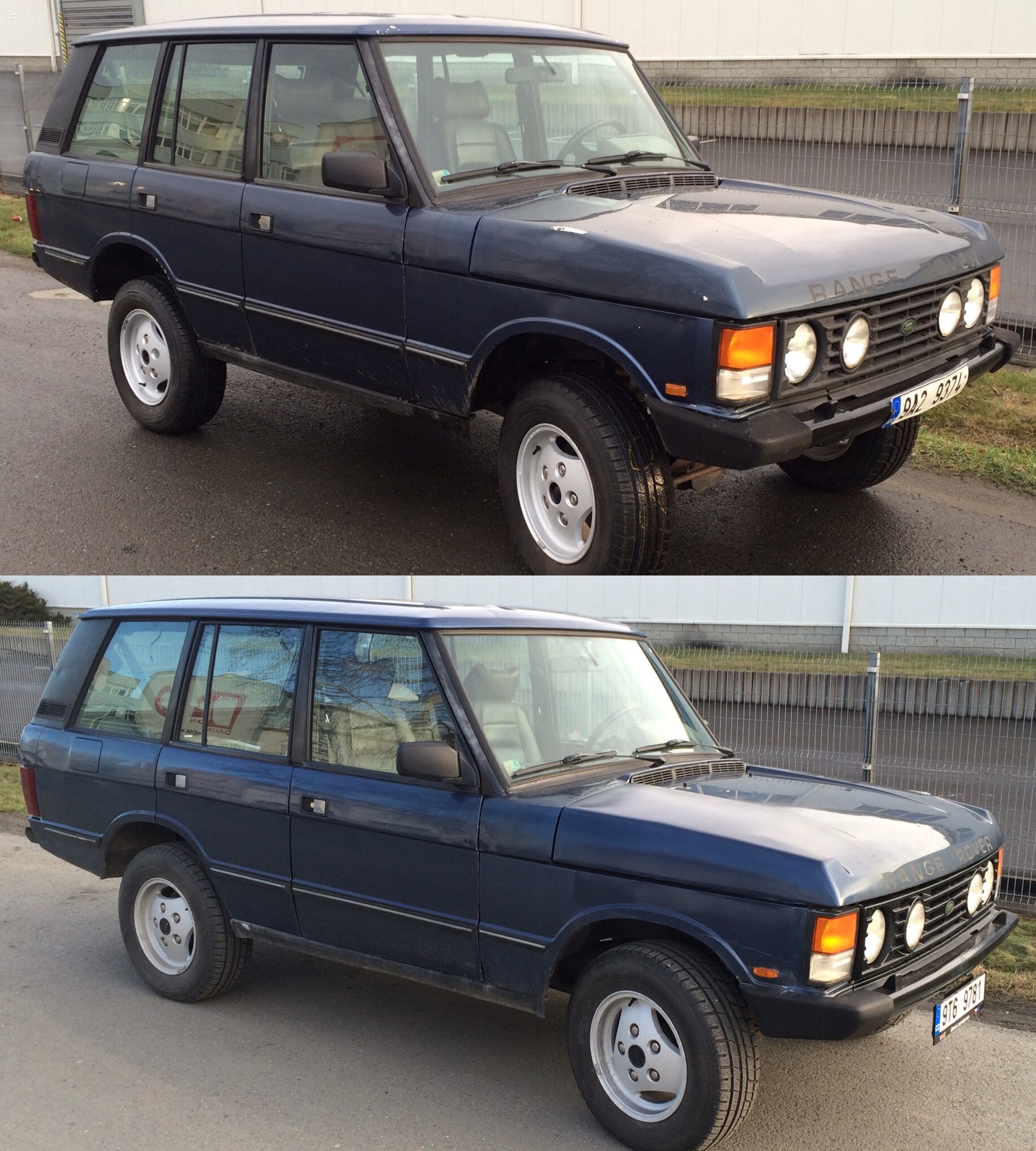

#162 Příspěvek od DDT » 27 led 2016 18:01
Malý update. Sériové tlumiče, pružiny, nějaké silentbloky, nainstalovány stabilizátory. No hned jsem to trochu posunul. Přikládám foto před a po.....s tím že se i pořešilo plno kosmetických drobnosti.
Před a po.

#163 Příspěvek od kryten » 27 led 2016 18:36
Teď je jak má správně být :yes Krása,hodně prokouknul!

#164 Příspěvek od Lukasino » 27 led 2016 19:51
Moc pěkný! :yes

#165 Příspěvek od DDT » 27 led 2016 22:17
Díky, ale teprve to pořádně prokoukne, ono to vypadá OK jen z dálky, hodně velké. A vnitřek je pořád jak kdyby tam bouchl granát. Ale nově potažená stropnice je už doma, tak bude o víkendu co dělat :-D

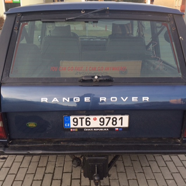

#166 Příspěvek od DDT » 30 led 2016 16:12
Sice drobnost, ale potěší.
Nápis Land Rover a nápis Range Rover
