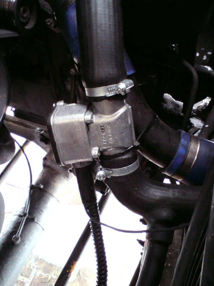

Takhle vypadá instalovaný předhřev norské značky Defa na 300Tdi. Zkouším ho na obou Defenderech první zimu a je to opravdu supr, hodiny mně to sepnou ráno o půl šesté, v osm ráno odjezd a motor má tak 40-50 stupňů C, topení hned topí (v rámci Defendřích možností). Cena za hodinu předhřevu kolem 3,-Kč/hod (podle spotřeby proudu). U mně spokojenost.
Mám to hlavně kvůli tomu, aby člověk startoval teplý motor a netrápil ho v mrazech, v případě Defendera 110 s kterým jezdí paní Roverová, tak i aby měl řidič větší komfort.

Moc fotek tu zatim neni ,...ale tohle,tohle je paráda.malý a bez problému implantovatelný.honil jsem dodavatele v ČR a žádný pořádný stránky.jestli to neni tájo,napiš cenu.zajímá mě koncová pro mě ,pokud to dokážeš dostat do čech...a jak vidno z ostatních příspěvků ,ty asi dokážeš cokoliv.a podle mýho bych neměl zájem jenom já :-).díky.

Výrobce je:
http://cor.defa.com/" onclick="window.open(this.href);return false;
hledání podle aut:
http://www.defa.com/heating.php3?merke= ... &tid=#foot" onclick="window.open(this.href);return false;
Kupoval jsem to přes http://www.molpir.com" onclick="window.open(this.href);return false;, který by tady měl mít zdá se zastoupení, aspoň podle toho co mně psali norové.
Cena něco mezi 3500-3700,-Kč + DPH (nepamtuju si přesně a fakturu má účetní). Na 300Tdi to je typ 421 + k tomu musíte mít připojovací kabel, který se prodává extra.
I když mně někdo říkal, že to je drahý, tak si to osobně nemyslím a koupil jsem to do obou Defů... Instalce mně trvala asi 15 minut.

Ne, je v tom spirála, bez vrtulky, "teče" to tam díky rozdílu teplot, hustot, a tak...

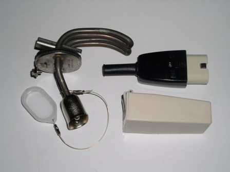

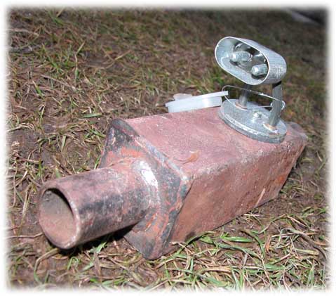

Kdo nemá před vánocema třiapůl tácu, tak si za pětikilo koupí toto a svaří si z kousku jeklu a deseti cm trubky to samé

pro rovra: tam máš v tom motorovym prostoru nějak hodně místa,né! sice je to defender ,ale... v diskošce je to všechno natěsno,až mám strach,kam se to tam vejde.

Land Jirka píše:Kdo nemá před vánocema třiapůl tácu, tak si za pětikilo koupí toto a svaří si z kousku jeklu a deseti cm trubky to samé
No , to já právě vím . :clap Proto jsem se ptal jestli to frčí na vrtulku nebo na samotíž. :mrgreen:

peters píše:pro rovra: tam máš v tom motorovym prostoru nějak hodně místa,né! sice je to defender ,ale... v diskošce je to všechno natěsno,až mám strach,kam se to tam vejde.
Jo, jo, já to vyfotil u devadesátky kde je opravdu hodně místa (aby se to líp fotilo), je to předělávaný 2.5TD na 300Tdi, takže motor je víc vzadu. Nicméně u stodesítky je ta třístovka tak vepředu jak jen má být a místa je tam taky málo, ale předehřev se tam vešel taky hezky, akorát jsem musel sundat při montáži tu plastovou "saharu". U Disca tam je místa podobně. Vejde se to tam a výrobce Defa to i uvádí, že jen ten typ co jsem psal i na Disco 2.5 Tdi...
