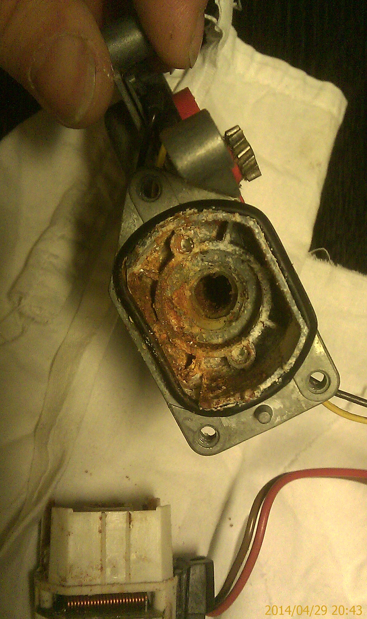

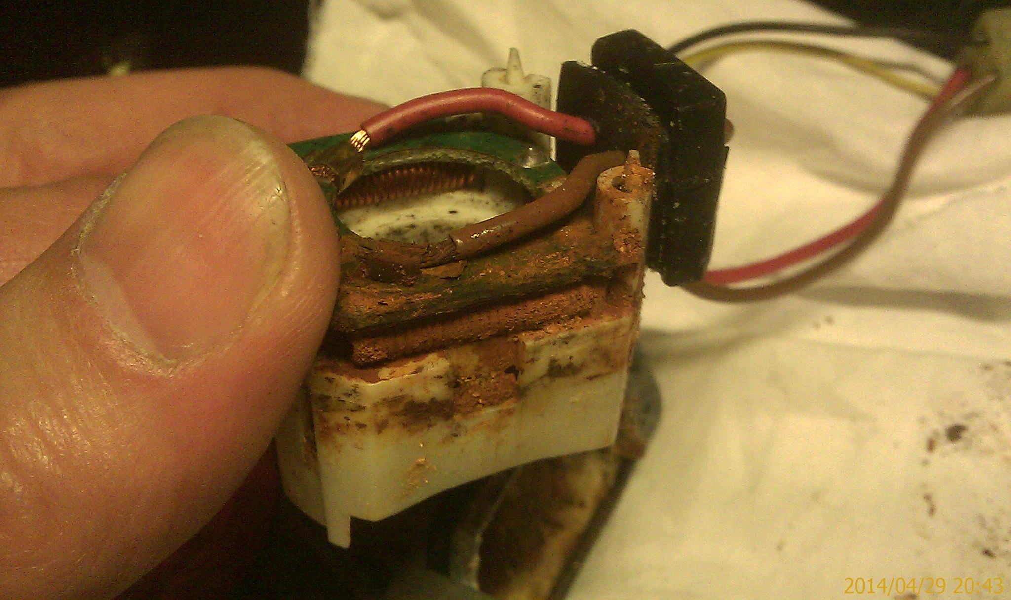

Tak jsem vyndal motor od předního šíbru a chápu proč se netočil (přidám foto).
