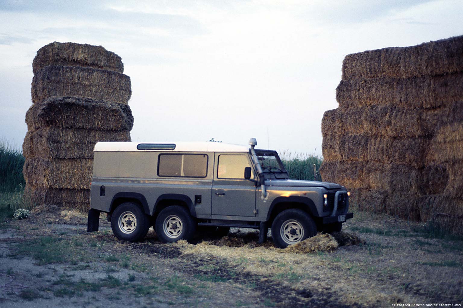

Pro inspiraci, další jezevčík... :wink: http://www.neneoverland.co.uk/4x4defend ... 130SWN.htm
Příspěvky: 15382
Re: Defender 130 HCPU - co a jak - těsnění dveří?
#174 Příspěvek od MadTom » 06 led 2014 22:12
Na toho jsem koukal - možná to takto nějak dopadne, druhá možnost je zvedací střecha.

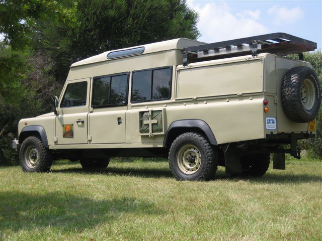

#178 Příspěvek od PavelU » 11 led 2014 16:11
:wink:
Příspěvky: 15382
#179 Příspěvek od MadTom » 11 led 2014 16:53
No skoro ono, akorát já se z čistě praktických a cenových důvodů chci zatím podržet něčeho jako 110HT s jednou řadou dveří navíc. Tyhlety už jsou o kus dál. Ono to vyplynulo i z domluvy s p. Stehnlíkem, aby se to dalo rozumně dostat na papíry.
