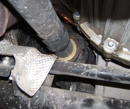

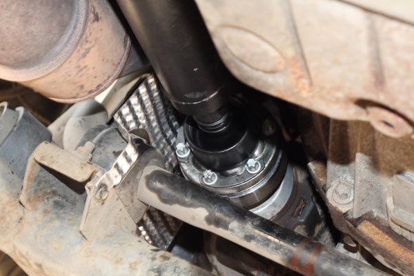

mam dotaz :D jak poznám na autě že je přední náprava vymněněná :?: (jiná barva? jiné označení?atd?)

Nebyl myšlen spíš kardan, zda byl měněný, nebo je tam první deb**ní verze?

Přesně :D to sem myslel :lol:

Já si to bohužel nepamatuju, mám pocit, že byl měněný za dvoukloubový, ale nevím jestli nekecám. :lol: Ale pokud to bylo na svolávačku, tak Ti to řekne zastoupení LR podle VINka ;)

"In 2008, Land Rover finally came up with a replacement drive shaft and a recall program that solved this problem"
Tak jsem to vygooglil, tady je snad vše potřebné ;)
http://www.rangerovers.net/repairdetail ... ecall.html" onclick="window.open(this.href);return false;
STARÝ
FUNGUJÍCÍ NÁHRADA
