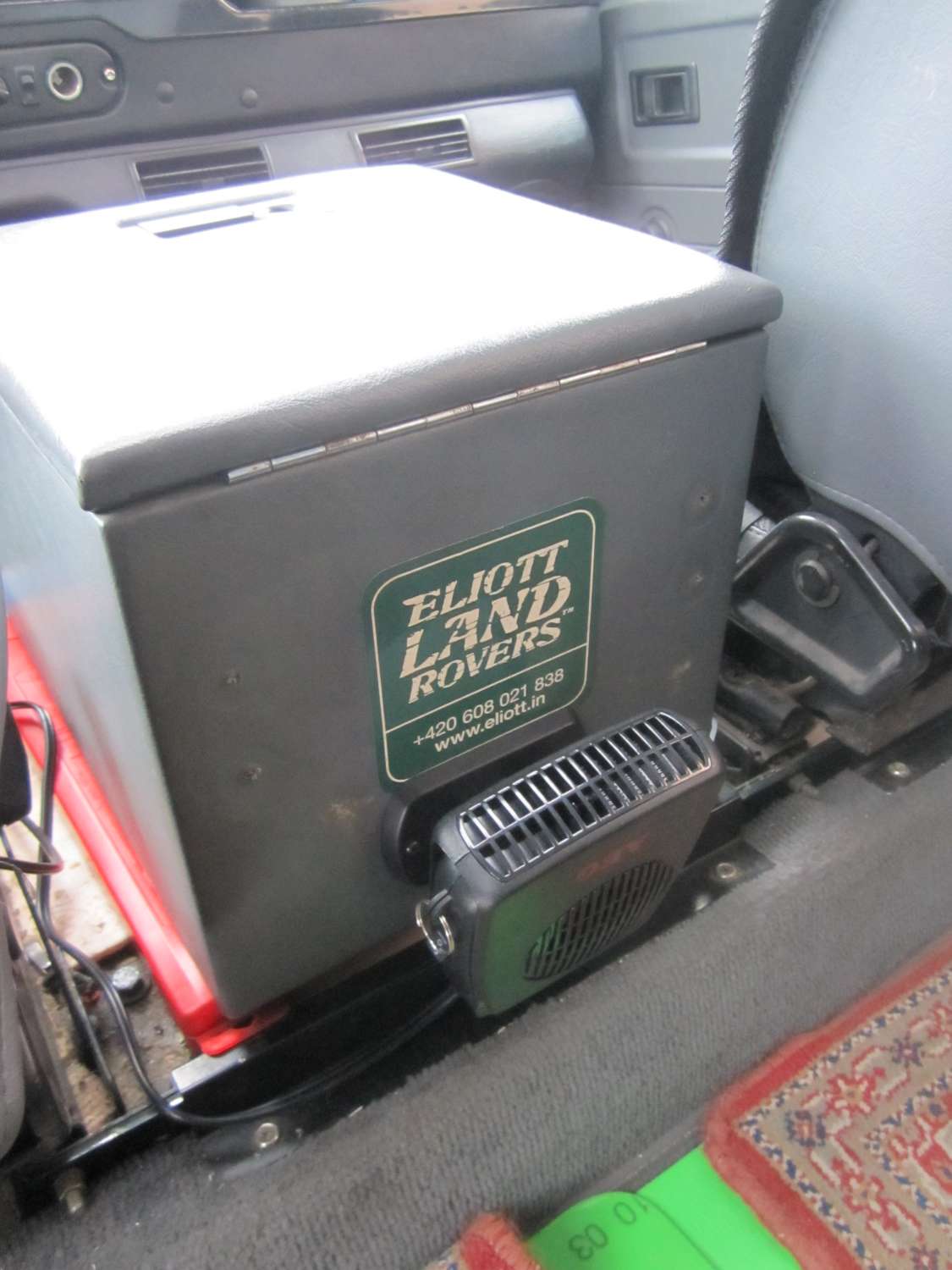

vyhřívaný potah sem měl ale 2 měsíce už mám v autě ten "fukar" a nic jiného jen nastartuju a zhruba za 20 vteřin to topí (AEG 150W asi za 250kč z makra) držák sem přišrouboval zezadu na cubbybox a teplý vzduch mi teda fouká mezi řidičem a spolujezdcem nahoru takže zezadu z auta netáhne a na léto tam zůstane jen tenký držák ...přes chladič koberec a pak kryt sání tohle malinké topení v autě a už nemrznu,okna nezamrzají a moje drahá polovička už o zimě nic neříká :D
...hlavní výhoda že topí hned a za mě naprostá spokojenost přestal sem vymýšlet nezávyslé topení a utrácím za jiné nepotřebnosti před víkend dodám nějáké fotky pro lepší představu
....tak přidáno slíbené foto (s malou reklamou) není to zázračné topení s extra výkonem ale topí :D
