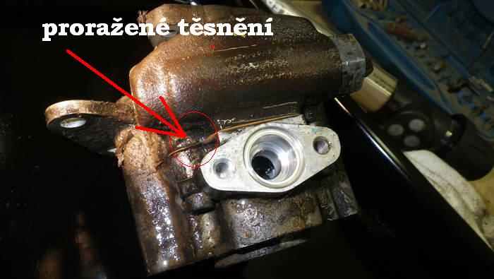

Teď se teda ještě budu muset před odjezdem poprat s porouchaným servem....možná je jenom ruplá nebo volná hadice. Každopádně to dost teče.

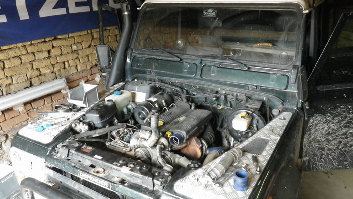

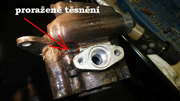

Včera jsem jej mailem objednal, dnes poštou dorazilo. Těsnění na čerpadlo servořízení. Viz http://www.roverclub.cz/bb3/viewtopic.php?f=41&t=5792" onclick="window.open(this.href);return false;. Ještě mi do zásoby půjčil jedno čerpadlo Pešlík, tak by to snad mohlo klapnout. Pár dodělávek, jako uvolněný zrcátko - potřeba oddělat pant, aby se daly dotáhnout šrouby - matky pantu spadnou do dveří...otevřít tapec dveří a zrevidovat rezatej rám, dát nový igelity proti průvanu, vyčistit chladič vzduchu a td. a td....ještě to Ateso a snad už bude vše ve stavu, aby auto dojelo alespoň na trajekt.... :mrgreen:
cyril
Příspěvky: 2761
tel.: iphone
auto: D4,110,130,90,F2,107
Bydliště: Doma
Re: Koupil jsem Defender 300Tdi - seriál otázek
#166 Příspěvek od cyril » 28 čer 2012 22:03

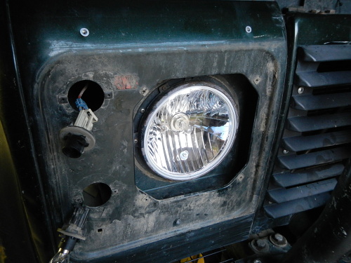

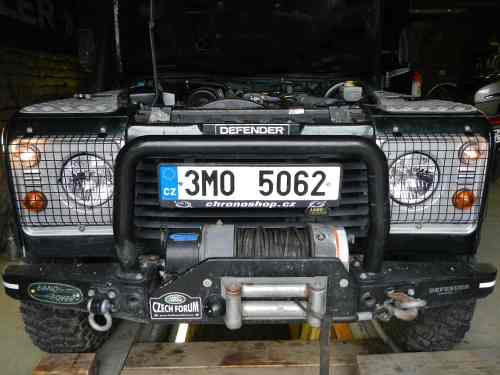

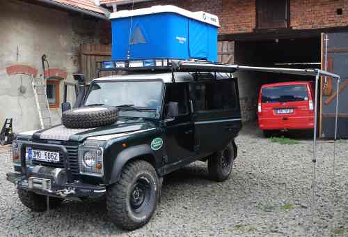

Prozatím hotovo....Víc už do odjezdu nestíháme. Ateso jede, ARB zamyká, stan stanuje a na světla jsem si dal lehoučké kryty z dědka. Ne že bych je potřeboval, ale líbí se mi to.... :Pohoda:

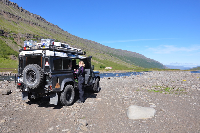

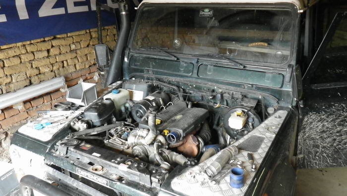

Tak se po nějaké době opět vracím do "svého" vlákna. Z Islandu jsme už nějaký ten týden zpátky a pokud by to někoho zajímalo, postupně smolím článek z poznámek, který jsem si průběžně psal. Cesta trajektem tam a zpět trvá celkem 4 dny a 4 noci. :bandit. Takže času na psaní hlavně tam, bylo dost. http://www.cyrilmoto.com/cestovani/cest ... -na-defiku" onclick="window.open(this.href);return false;
Defík vydržel, jen se mi v tamním terénu uvolnily polybushe (což jsem zjistil až doma) a při zpáteční cestě, někde kolem Litomyšle se začal ozývat kříž zadního kardanu. Dojel jsem ale bez nutnosti opravy po cestě a originál gumové silentbloky i kříže kardanu jsme měnili až doma na dílně. Jinak je to úplně skvělý auto a jsem rád, že i přes moji počáteční nechuť mít ve stáji i Defender, jsem po téhle odolné třístovce sáhl.
Jediný, co mi ale na tomhle věrném druhovi stále více chybí, je klimatizace. V prašném islandském prostředí se s otevřenými větráky prostě jezdit nedá, protože je okamžitě celý auto jako prase. Plný lávového písku, který se dostane i do beden s oblečením, do elektroniky, k jídlu a podobně. Takže to bude asi další bod úprav. Jinak jsem se vrátil s komplexem malých kol... :D . To, co tam jezdí je prostě maso!!
Podělal se mi tam jen měnič na 230V a Garmin ZUMO 550. Garmin 276C v pohodě vydržel.

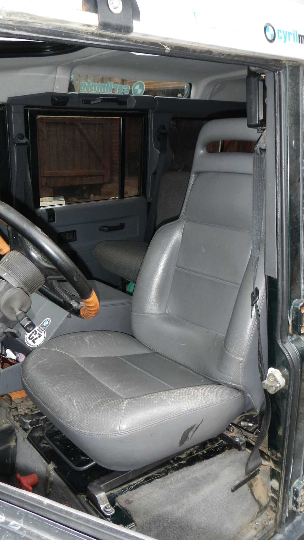

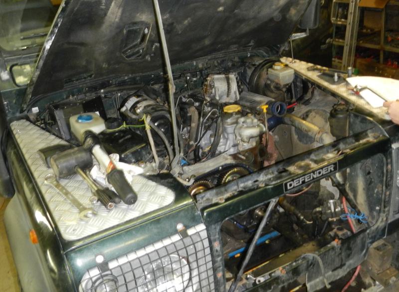

#178 Příspěvek od cyril » 27 zář 2012 16:54

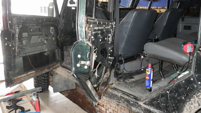

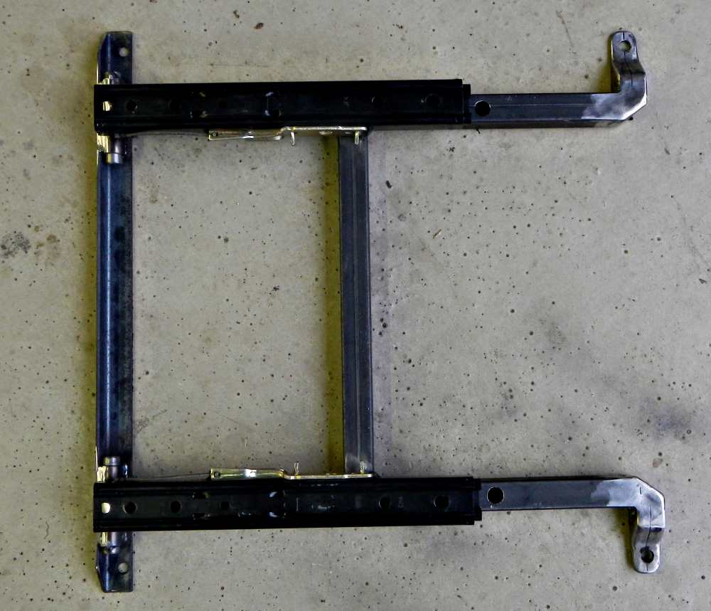

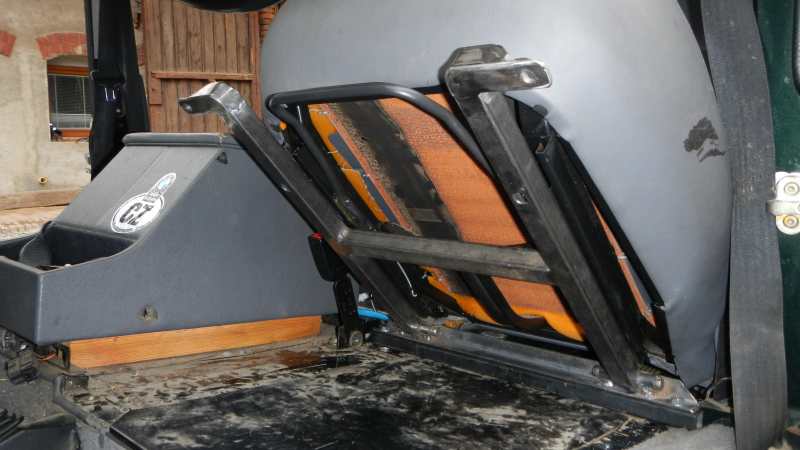

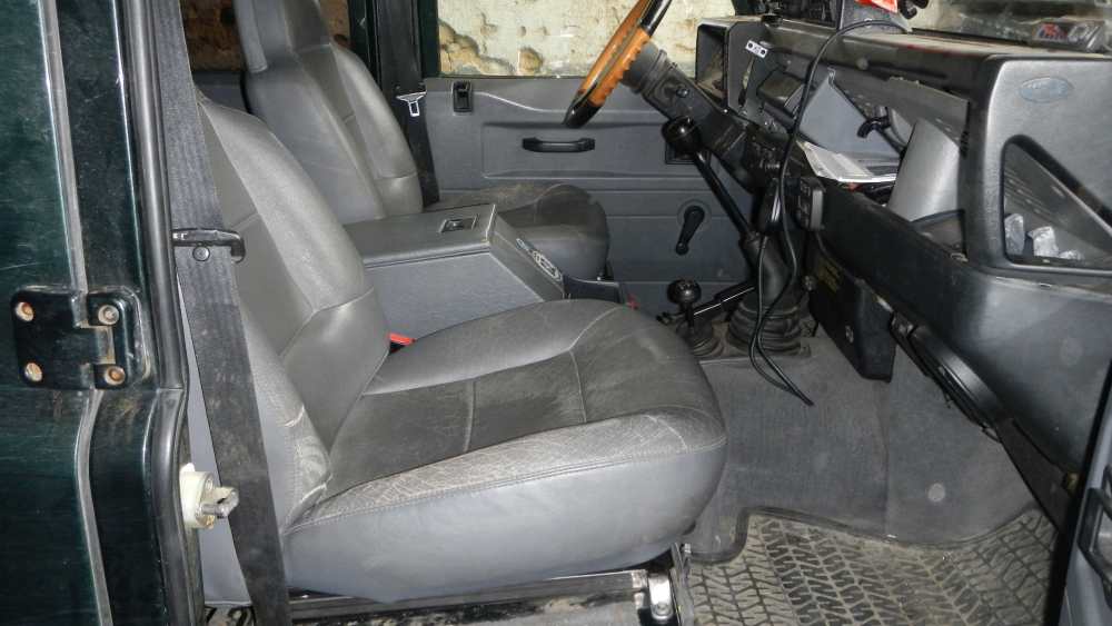

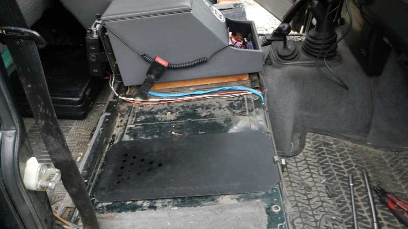

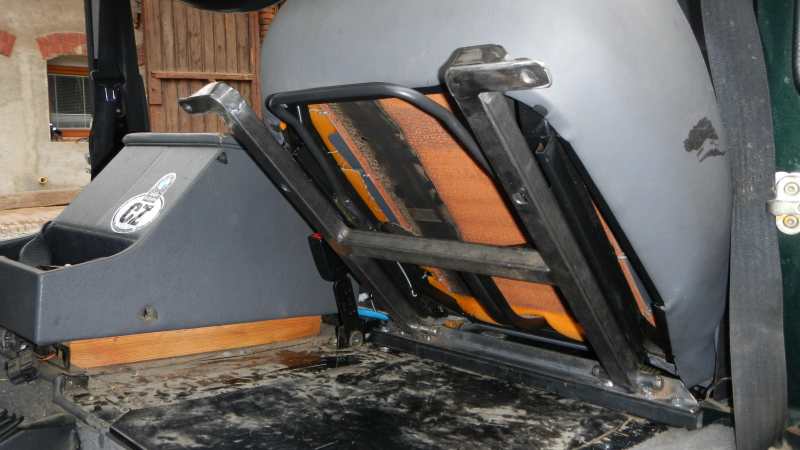

Tak jsem zpátky z Albošky a práce na Defíku mohou pokračovat. Kluci dnes montují sedačky z D1. Kdyby to někoho zajímalo, je pro tuto výměnu potřeba udělat pomocný rám pro upevnění na boudu. Trochu jsme museli změnit sklon sedáku, protože základna je na D1 v rovině a u Defa mírně dozadu. Vyřešeno jinou montážní výškou rámu, který je samozřejmě potřeba udělat odklápěcí na pantech, protože jinak se nedostanete vlevo k baterce a v mém případě vpravo k Atesu a ARB kompresoru. Ještě je potřeba předělat držáky pásů, aby se o ně díky menšímu prostoru nedřela kůže sedáků. Pohodlí však za tuto mírnou investici stojí. Pohoda neskutečná!!! :mrgreen:
P.S. Rám ještě před povrchovou úpravou.... :Pohoda:

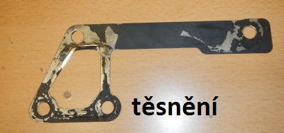

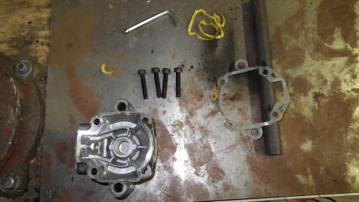

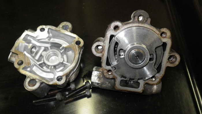

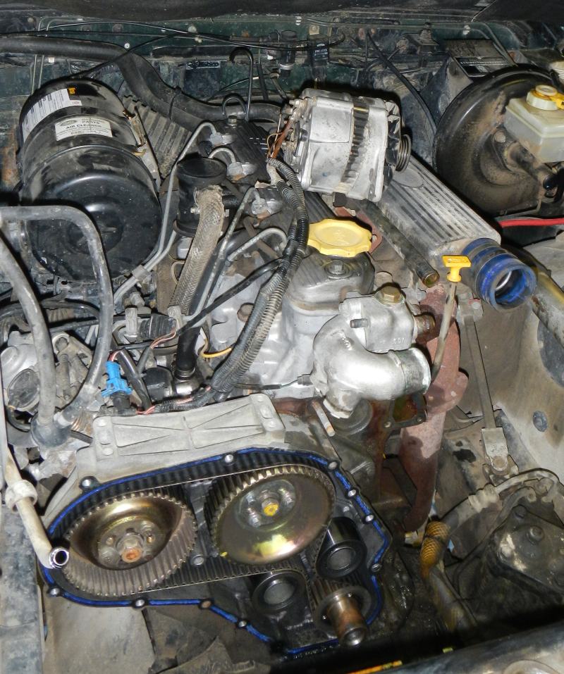

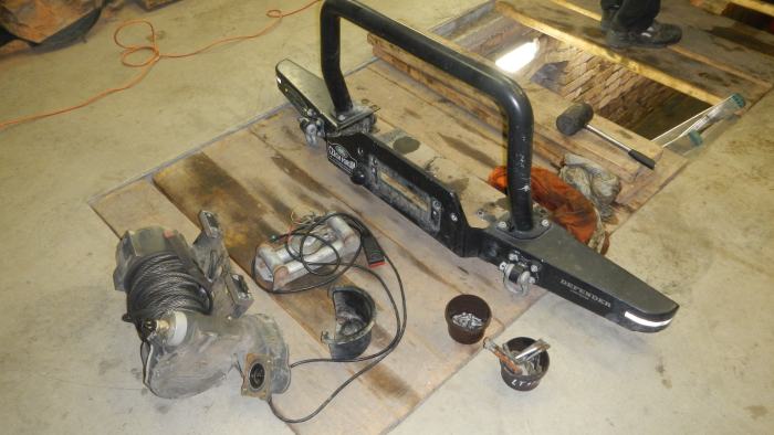

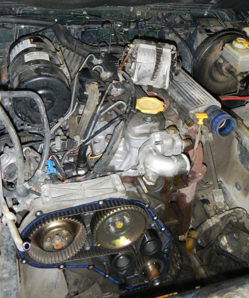

Tak jsem zjistil, že mi trochu rosí příruba co drží celou vodní pumpu. No a protože mi nikdo nebyl schopen říct, kolik kilometrů má natočený rozvodový řemen a kladky, pustili jsme se do toho najednou. Při té příležitosti natáhneme novou-silnější elektriku k navijáku a přehodím fólie v oknech. Ty jsem lepil hned po koupení auta na podzim v -3°C a tudíž se odlepují. Také jsem zjistil, že mám vypadlou jednu hadičku z el.pneumatického ventilu, tak bádám, kam má která přijít. Na chodu motoru jsem to vážně nepoznal, takže jsem zvědav, co to udělá až ji tam zapojím. Máte někdo recept kam která hadička patří? Jsou tu jen dvě a trubičky z ventilu 3! :shock:
Dále bych potřeboval nové těsnění pod přírubu viz foto. Nevíte kde objednat? Na známých e-shopech jsem to nikde nenašel.
Díky Cyril.
