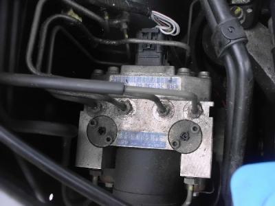

Včera som len tak večer za svetla čelovky na to pozrel, ale friťák má ten modulátor podla mna iný :roll: :roll: .Tak sa obávam že tam to aplikovať nepôjde :? . Tam to vypadá asi takto nejako
Re: Kontrolky "TC", "ABS", "ZJAZD"
#165 Příspěvek od MadTom » 22 lis 2016 14:45
To co hledáš je zespodu kostky - u D2 je to taky zespodu - plastovej držák na 3 šroubky který drží vlastní mikrospínače uvnitř. U D2 když se člověk trošku snaží, tak to celé i bez odpojení trubek nadzvedne a plastovej držák vyšroubuje.

MadTom píše:To co hledáš je zespodu kostky - u D2 je to taky zespodu - plastovej držák na 3 šroubky který drží vlastní mikrospínače uvnitř. U D2 když se člověk trošku snaží, tak to celé i bez odpojení trubek nadzvedne a plastovej držák vyšroubuje.
Ahá :shock: :shock: :shock: :shock: .
No ,tak už mi to je o dosť jasnejšie 8) 8) 8) 8) . Potom ak by som potreboval odpojiť trubky- čo predpokladám,tak odvzdušniť to nie je problém??

Skúsim nechať teda kocku kockou a skúsim dať dolu len ten kus ,ktorý treba upraviť..
Ak som správne pochopil a zhrniem to takto..Odstrihnúť káble ktoré idú do snímača a nadpojiť dva kábliky s ktorých jeden pôjde na kostru a druhý na ten zeleno-žltý s označením YG...a čo s tým pôvodným snímačom??.Nechať tam??Ci vyhodiť??To mi nie je jasné :ty jeden...:

Včera som kocku vybral a dnes sa do toho pústím...Brzdová trubka na pravé predné koleso má už pred smrťou,tak jednou cestou vymením aj tú...
Uvidíme či zmiznú traja kovboji :lol: :lol:
PEPO
Příspěvky: 757
Registrován: 27 led 2011 12:51
tel.: 0905605225
auto: FREELANDER+D3
Bydliště: Furt pri Vode-Z.Moravce
#172 Příspěvek od PEPO » 07 pro 2016 20:44
BY PAS urobený,kocka nahodená,trubky zapojené..
Ale mám jeden menší problémik :roll: :roll: .
Vo friťáku v tom zväzku káblov ktorý ide do kocky, nie je žlto-zelený kábel :roll: :roll: .
Je tam sivo žltý a sivo zelený :? :? :? .Ktorý by to mal byť??Alebo neviete mi poradiť ktorý kábel na konektory to je??

Ale ak by bol jeden z nich v strede-tam kde sa premeriavajú tie ventili či sú ok,tak to by mohla byť tá stopa :wink:
#174 Příspěvek od MadTom » 08 pro 2016 14:31
Buďto to najdeš v RAVE, nebo si to prostě změř - na to chce mít ale tu kostku rozebranou a jednoduše si to proměřit.

MadTom píše:Buďto to najdeš v RAVE, nebo si to prostě změř - na to chce mít ale tu kostku rozebranou a jednoduše si to proměřit.
Co mám odmerať, ked neviem čo mám namerať??Ak vieš , daj nejaké čísla..
To RAVE to je čo??
Ja som to už mal celé rozobraté, aj káble mám vyvedené von..Jeden už mám aj na kostre..Len teraz neviem ktorý zo zvazku strihnúť a nadpojiť druhý kábel...
Len GB fore sa píše toto-4. Take the second wire from your trailer harness and splice, solder, and heat shrink it into the YG wire coming from the main harness end NOT the end going backt to the modulator plug. A v tom mám nejaký hokej-to je celé...

VencaZE píše:Tak se tím zrovna taky zabývám a našel jsem v jedné diskusi hezky rozkreslený vnitřek modulátoru, pro zajímavost :).SVS OPTION B.jpg
Dobre som pochopil ,že číslo 9 na konektory je ten správny??

#178 Příspěvek od Hubert » 08 pro 2016 21:12
PEPO píše:
Ano na konektoru kostky jeto 9. Červený s černým pruhem.

#180 Příspěvek od PEPO » 09 pro 2016 16:36
No neviem či to je náhoda ,alebo omyl :Ja blb: :Ja blb: :Ja blb: .
Amigosovia sa ceria na mna dalej..Ale sa niekde nastala chyba..Strihol som ten červenočierny kábel, zapojil, vymazal chyby.Zmizli...
Následne skúška..ABS fungovalo ako malo ale cca po 2 km v terene menšia jama a boli banditi späť.. Neviem ako je to možné ale znovu ukázalo SHUTTLE VALVE SWITCH FAITURE :roll: :roll: :roll: .Tu sa mi podarilo zmazať,ale stále mi ukazuje ENGINE SPEED INPUT SIGNAL INTERMITTENT OR MISSING :roll: :roll: :roll: .Chápem dobre že ak si myslím že je zlý ,snímač otáčiek motora??Teda asi klukovky??Teraz neviem či sa to spôsobilo tým že ten káblik bol práveže na snímanie tých otáčiek a ja som ho strihol..Alebo práve teraz odišiel ten snímač??.
No asi budem zasa jazdiť ako doteraz s tromi kamoššmi :grin: :grin: :grin: .
