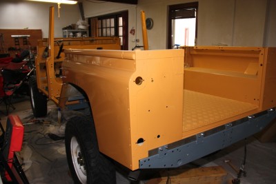

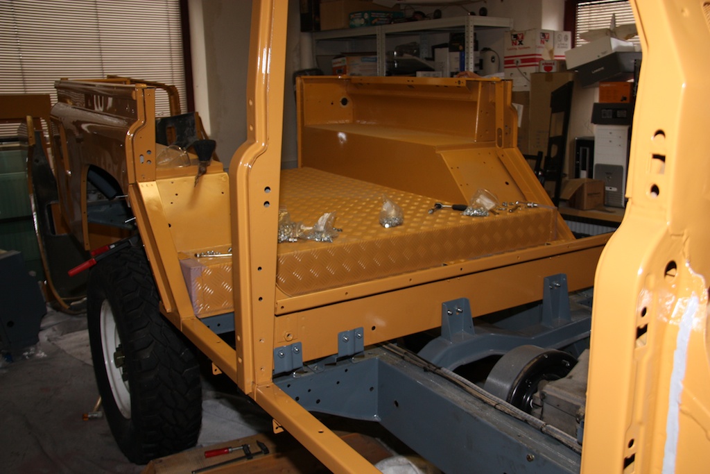

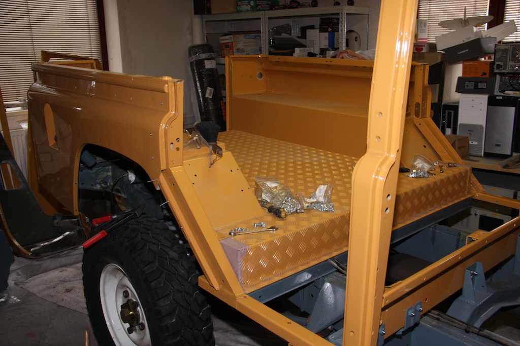

dneska nasazena zadni cast boudy. ja to snad do zimy stihnu. musel jsem si ze same radosti nalit panaka Tullamorky :party

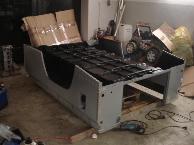

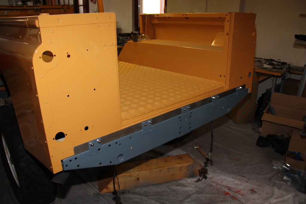

Ten plech na ložný ploše máš na původní podlaze, nebo je to nosný a tvoří to podlahu?

#169 Příspěvek od turby » 11 srp 2011 06:41
je uplne vymeneny vcetne casti pod zadmini sedackami. cela nova podlaha je videt na fotce o kus drive.

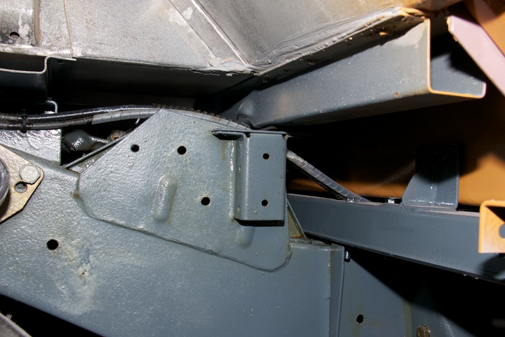

#170 Příspěvek od Farmář » 16 srp 2011 01:18

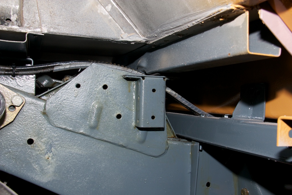

Asi jsem nechápavý, ale všechny fotky výše jsem prohlídl. Pořád mi ale není jasný jestli ten nový plech ložné plochy je samonosný nebo jsi zachoval výztuhy co jsou pod původní podlahou (viz foto – omlouván se tímto autorovi fotky za její použití).

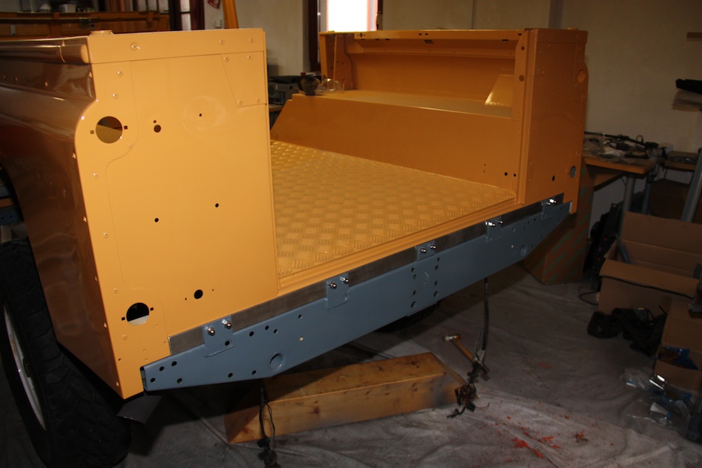

Re: Rekonstrukce Defika na Vemblouda (puvodne Sundani boudy)

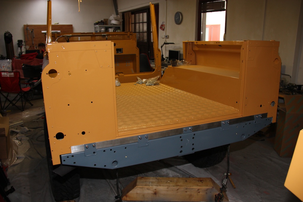

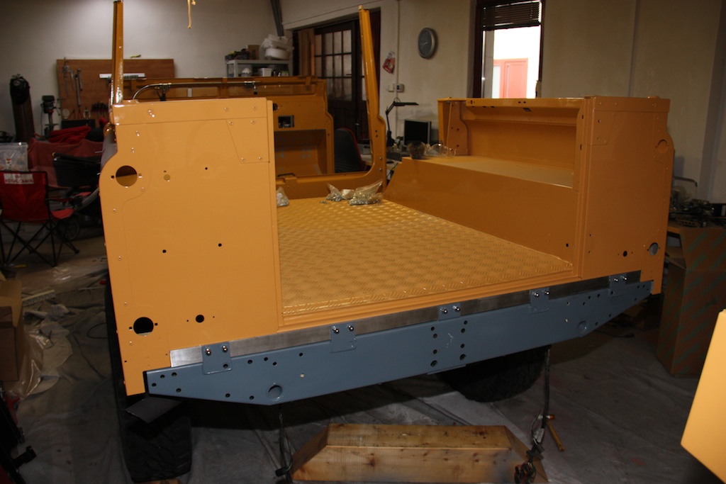

#172 Příspěvek od turby » 15 dub 2012 23:28
Sice pozde ale prece :-) Mel jsem pracovne trochu napilno, takze pul roku je v coudu. Ale uz jsem zase online :-)
Pricne vyztuhy jsou zachovane, jen opiskovane a nastikane. Podelne jsem dal normalni ocelove jackly.

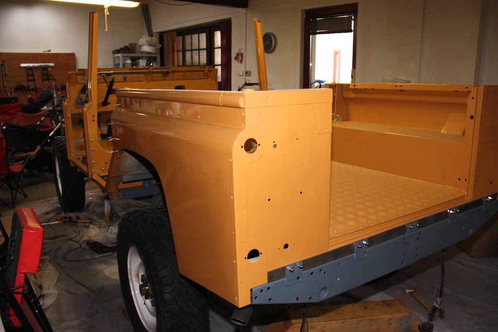

Dneska jsem konecne dopasoval kasli od zadu az po bulkhead. Sedlo to jak prdel na hrnec, az jsem se sam divil :-)

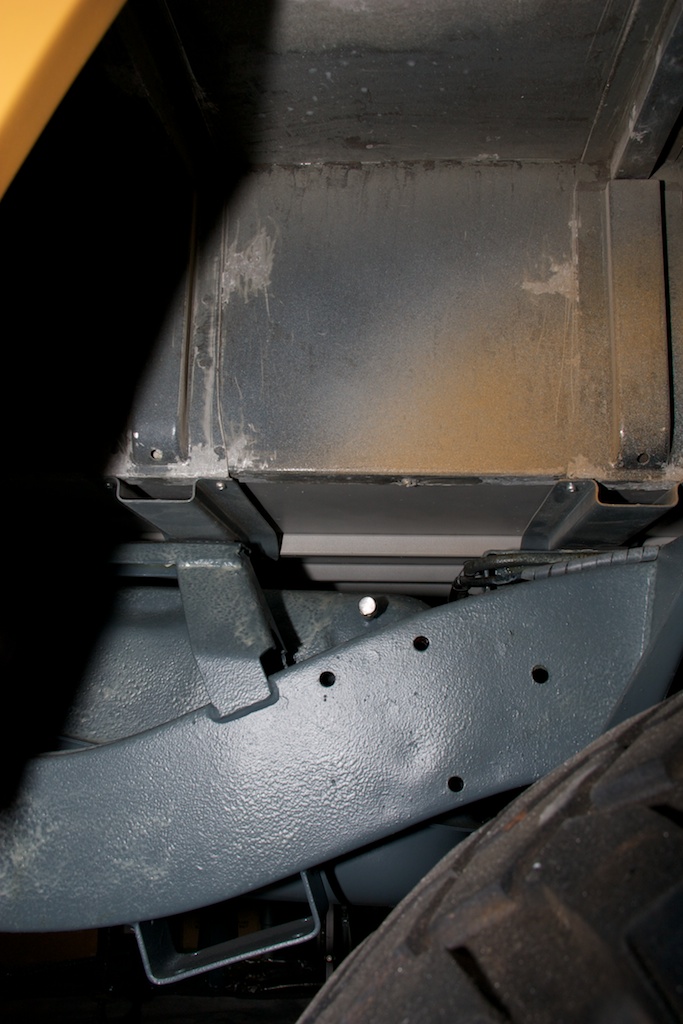

#175 Příspěvek od turby » 16 dub 2012 14:47

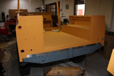

Detail podlahy. Snad to bude alespon trochu patrne. Sundavat ji uz nebudu :-)

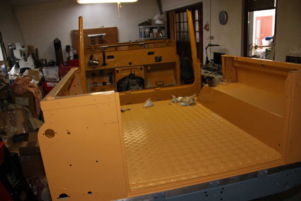

#176 Příspěvek od turby » 16 dub 2012 14:49

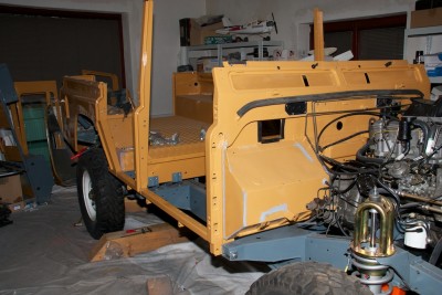

A nejake obrazky...
BMW R1150GS, BMW F650GS Dakar, KTM 250 EXCF, Honda CB600F Hornet a ted uz i LR Defender 110 300TDi neb me uz nebavi neustale moknout :-)

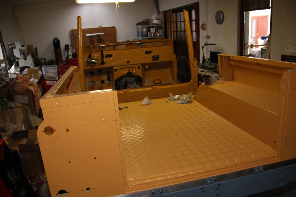

#177 Příspěvek od turby » 16 dub 2012 14:51

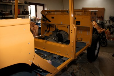

a jeste dalsi...
