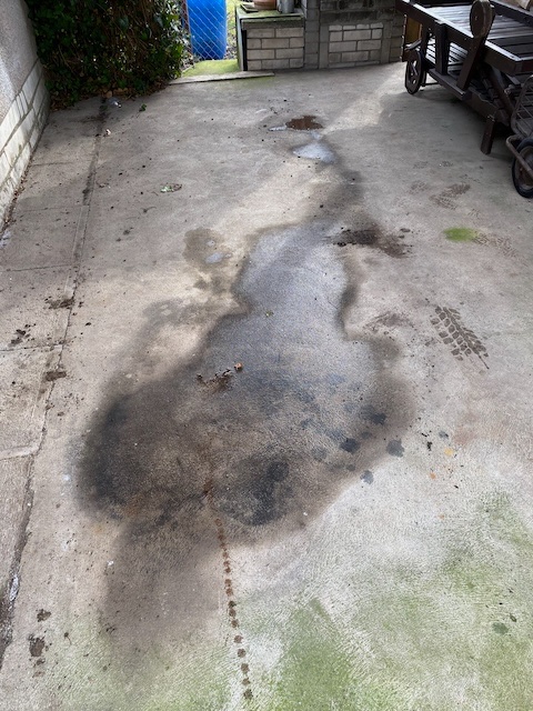

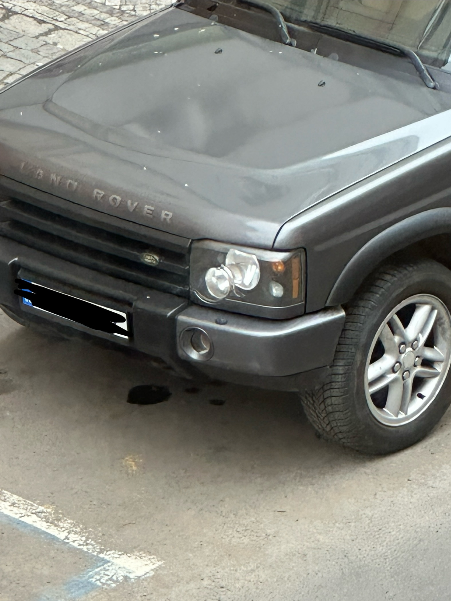

#1492 Příspěvek od simisonn » 23 bře 2025 16:45
Není lepšího pohledu po ránu, než vidět jak se vaše 21 leté dítě začlo zase počůrávat :D
fugín
Příspěvky: 2323
tel.: 777001161
auto: ex free 1,8/Disco2
Bydliště: opatovice nad labem
Re: Zkurveny lendrouvry :-(
#1493 Příspěvek od fugín » 23 bře 2025 17:27
Chladící kapalina?

#1494 Příspěvek od Diglobe » 23 bře 2025 20:15
to je jen malá loužička. Ten můj starší už to neudrží vůbec :grin:

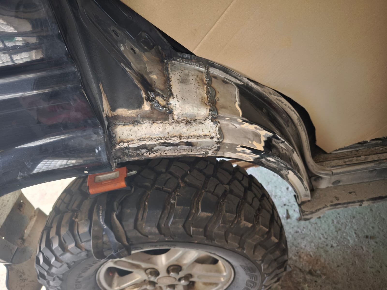

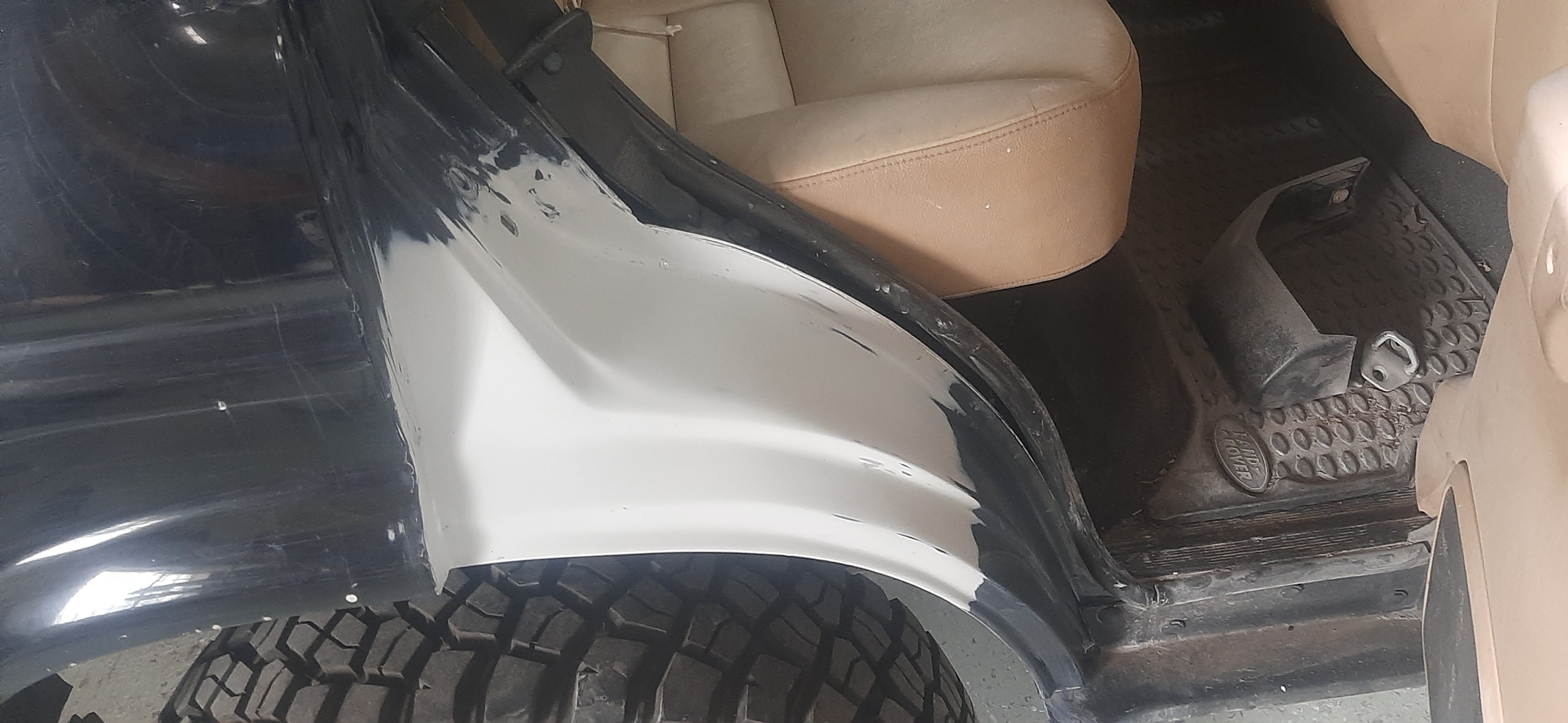

Pořád se něco děje. Opelichaný volant dostal krásnou novou kůži a momentálně disco prochází opravou prahu zadních pravých dveří a to protože to tam ze zcela nepochopitelných důvodů po 21 letech života nějak koroduje :mrgreen: . A při té příležitosti je ještě nutno vyrobit nové plechy co drží zadní zástěrky (ty tam drží už jenom silou vůle). Poté se bude pokračovat v dalších kosmetických opravách, např demontáž a přečalounění stropnice a podobně.

#1496 Příspěvek od fugín » 15 kvě 2025 13:18
Vyvařeno nahoře i zespodu. Ještě barvu a puchýře jsou fuč.

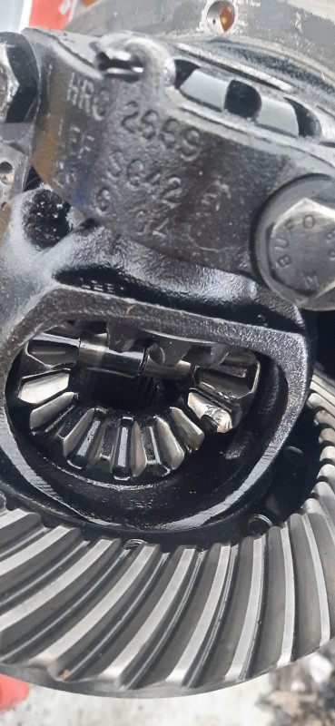

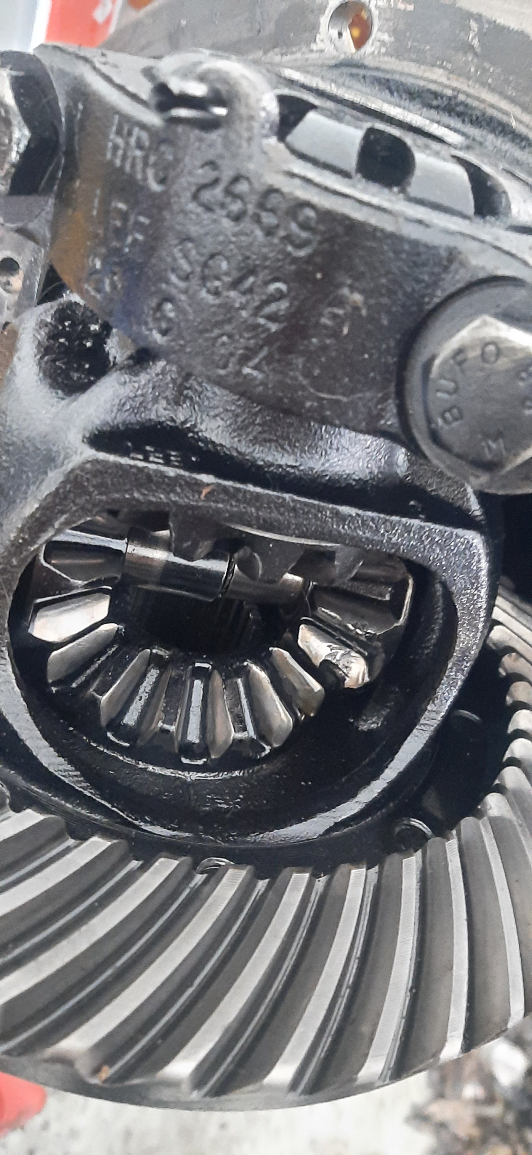

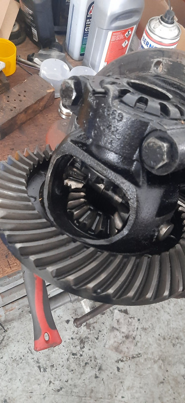

Pořád je co opravovat. Ve Walesu odešly oba náboje na levé straně,protočená hardyna, z přídavky prchal olej v nehezké míře,olej zdrhal i kolem sloupku řízení. Náboje i hardyna vyměněny v tamním servisu. Přetěsnění převodovky a přídavky a řízení opraveno až v Čechách. Teď se začínají ozývat strašidelné zvuky ze zadní nápravy,čuchám že to bude chtít nový difereciál,asi pořídím s uzávěrkou.

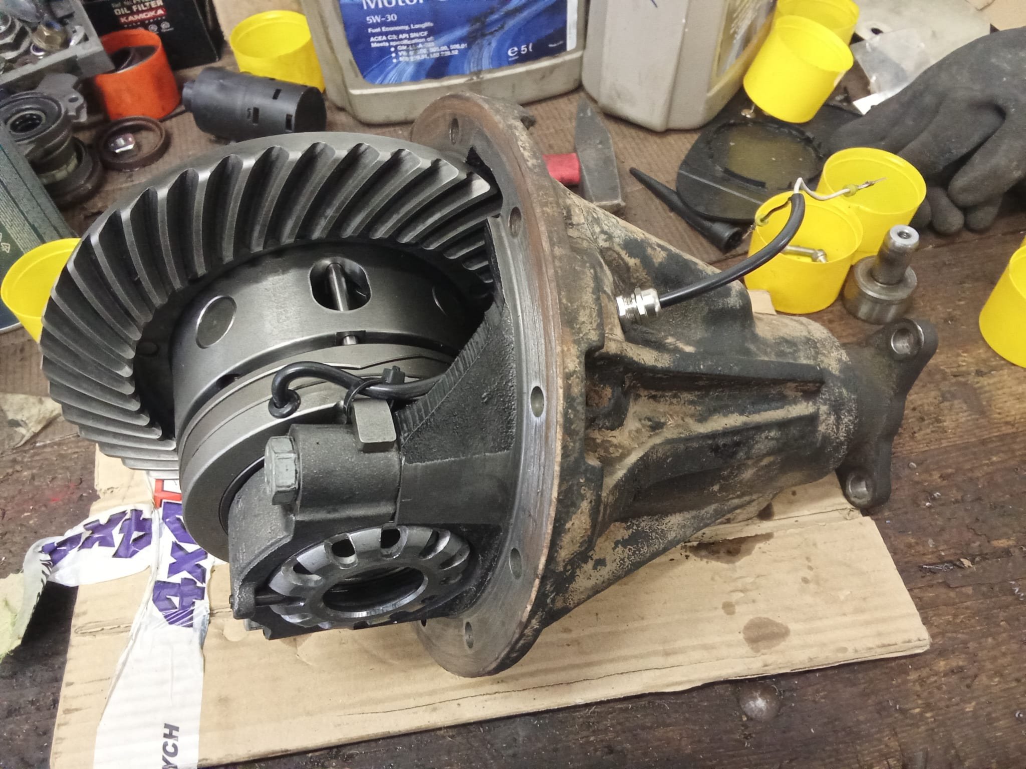

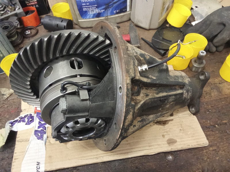

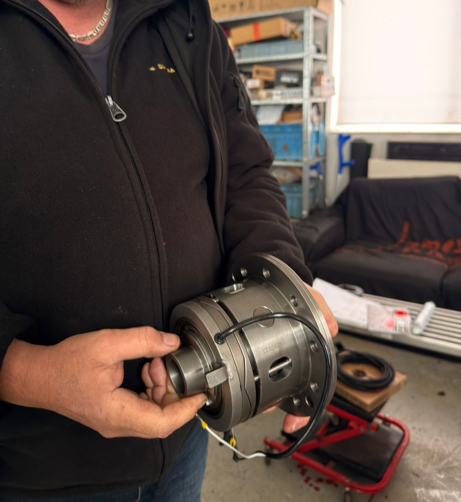

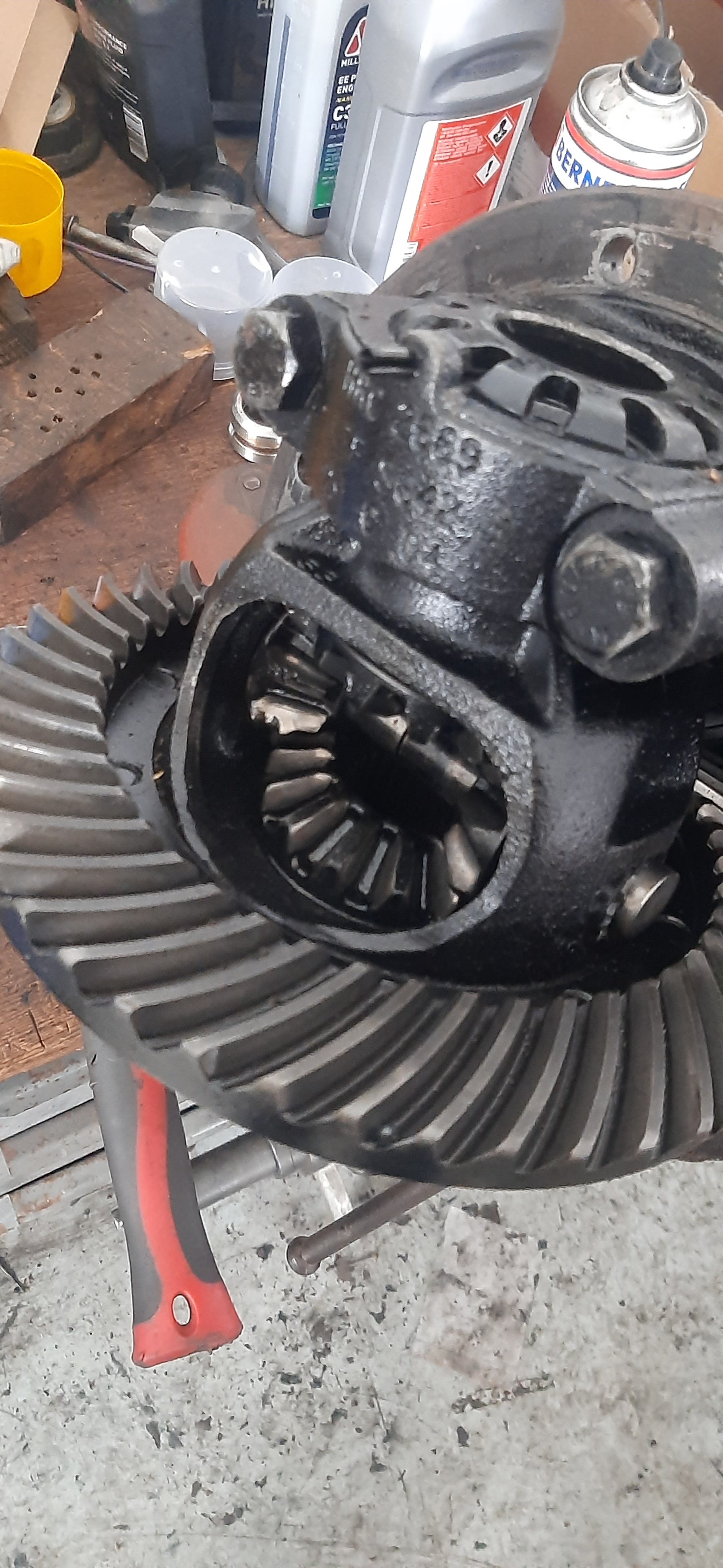

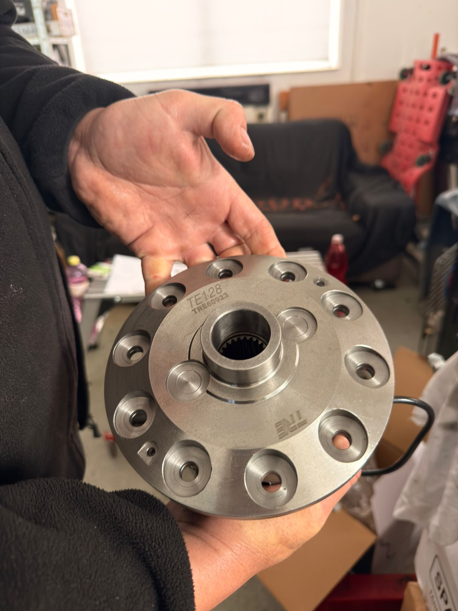

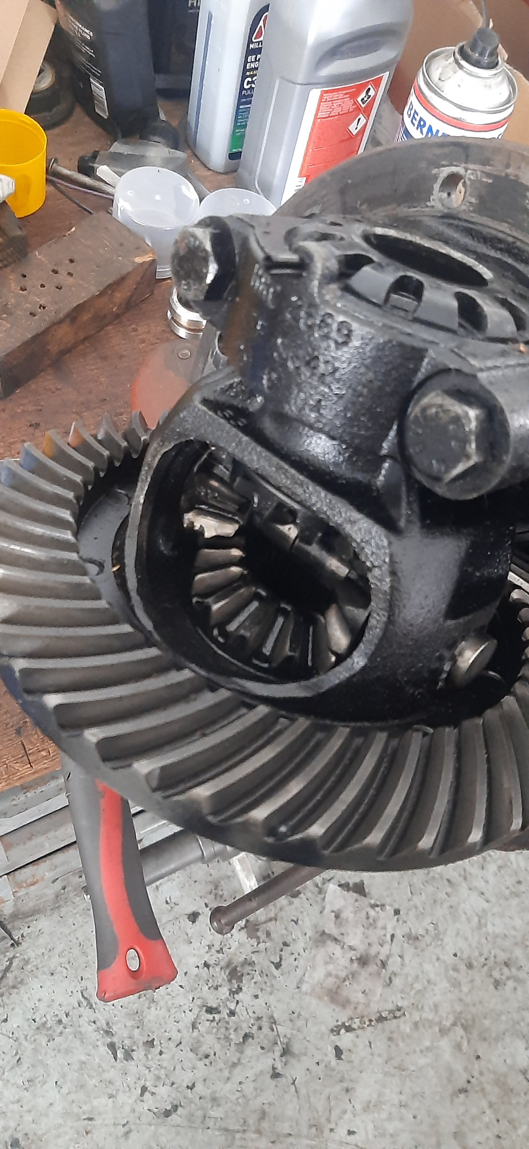

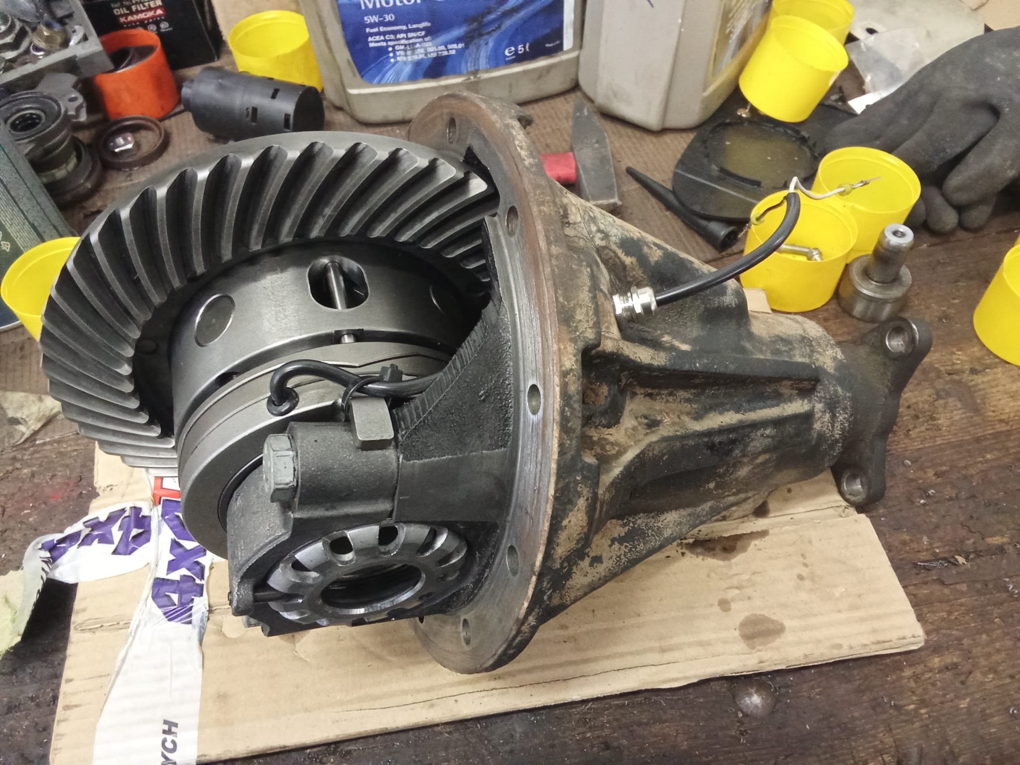

Takže je rozhodnuto a místo origo zadního difu dostane Žofinka fungl nový s elektricky ovládanou uzávěrkou od firmy TRE 4×4. Cca za 14 dní se bude testovat.
