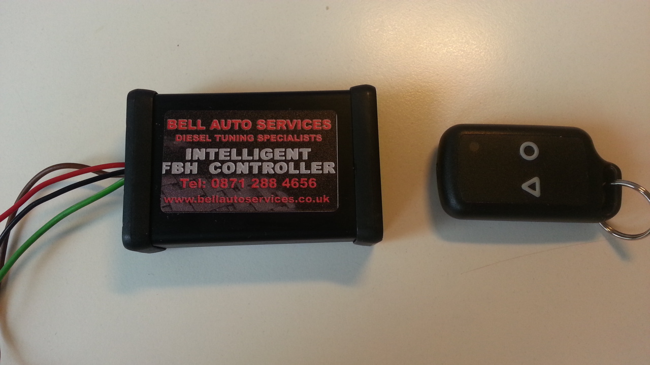

Tak jsem taky pořídil krabičku od Bell-auto, právě dorazila, tak uvidíme co se stane až ji namontuju.
Docela složitý rozhodování zdali dražší bell nebo webasto 1533 oval hodiny.
Nakonec rozhodnuto pro bell, protože (jak jsem vyčetl) odpadají problémy s otvíráním dveří, nemusím montovat ovál na palubku a je k tomu dálka. Díky všem za posty v tomhle vlákně, cenné info!
Případně, když budu mít chuť tak jestě vytáhnul kabel od GSM alarmu do bella, což by byla taková "SMS" dálka s dlouhým dosahem.
Víte jaká ta bellova dálka má dosah? Jsou na ní indikační ledky, tj ta dálka s Bellem komunikuje oboustraně?
Zdravím, Honza
Zdravím, Honza

Re: Webasto D3 - propojení s časovačem
Tak uz jsem to namontoval. Problemy. Dalkac mi neblika (resp. blika na nem ledka indikujici ze dalka vysila kdyz zmacknes cudlik) To je mi naprd. Potrebuju abysem videl ze topeni topi (ze treba nejsem s dalkou moc daleko) - proste tu ledku primo na bellautos controleru.RudaK píše:Měla by . Mě to na dálkovým ovladači od Webasta po dobu topení bliká .HST píše: Jsou na ní indikační ledky, tj ta dálka s Bellem komunikuje oboustraně?
Zdravím, Honza
Čau Ruda
Ale to je fuk, to problem neni. Viz dalsi post.
... Tedy FBH controller od Bella namontovan a dela presne to co Petrovi_p, tedy:
Rozchodili jste to nakonec? Zakarbonovany topeni?
Asi je to zraly na diagnostiku, zejo?
... S rozdilem ze u me neproblikava cervene ledka na Bellovi. Blika standardne zelene pri startu a pak sviti kdyz FBH tech par vterin topi. A tak porad dokola.petr_p píše:Tak jsem trosku prechvalil.
Dneska rano jsem si zapl dalkovym bufika a chovalo se to dost divne. Kdyz se zacalo webasto spoustet, tak to napred pobublavalo a z vyfuku sel sedej dym, no a po chvilce jak to zacne pridavat vykon toho horeni tak se to z niceho nic odpoji, z vyfuku se prestane cudit a jeste par minut v tom huci jakysi ventilator a pak to umlkne. Cca. po 30 sek. ticha se to zacne spoustet podruhe, uplne s tim samym prubehem a pak jeste potreti a pak uz to nedela nic![]()

Jinak jeste zajimava informace k bellove krabicce.
Precetl jsem si navod a hned jsem prepnul DIP2 Switch na ON, coz by melo zamezit vypnuti webasta pri nastartovani motoru.
Uvaha byla - zapnu-li topeni dalkou pozde, startuju a jedu, tj jeste neni prohrato, tak proc vypinat webasto a nenechat ho pomoci motoru.
No nicmene Pete s bellu mi na to rekl ze nene, at to vratim na off, ze po nastartovani motoru webasto nemuze bezet.
Tak nevim, na dalsi detaily jsem se ho neptal, treba se mu pak ten kontroler nejak pohada s CANovskou komunikaci webasto-auto, nevim.
Jen pro info.
Jen pro info.
