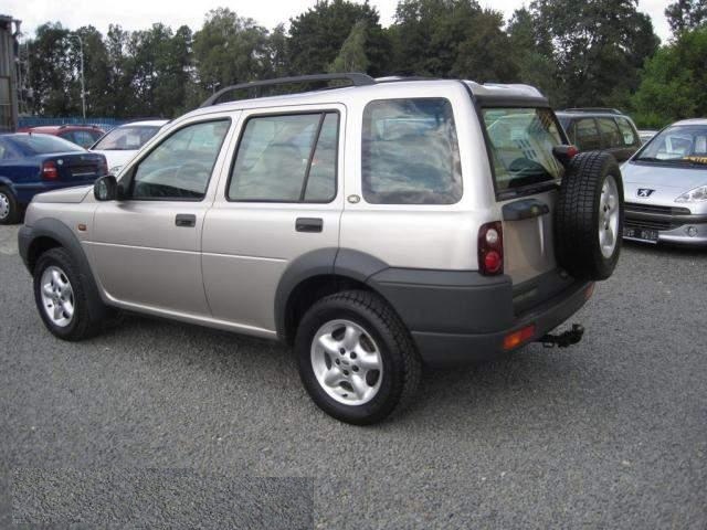

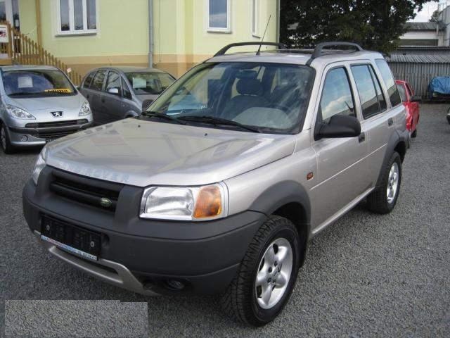

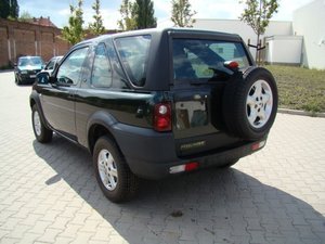

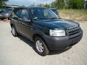

Re: Koupě ojetého vozu Freelander
Zdravím všechny,
Chci si pořídit své první vozidlo 4x4 ,,na silnici"
A vyhrál Free
Prosím o Vaši radu
Rozhoduju se mezi:
1) Stříbrňák rok 2000, najeto 106 000 dovoz: Francie
+ vyplněná servisní kniha až do 02.2010 ! celejch 10 let pouze servis Land Rver - jistota, že o něj bylo pečováno.
velké + 5 dvířko bez nástavby
- čekala by mne asi výměna rozvodáku, ložisek, visco ... komplet generálka (ale zas bych to měl za sebou)
2) zelenej rok 2003 najeto 77 000 Německo
+ rok výroby (IRD), najeté km
+ nové pneu
- 3 dveřko a nástavba (kterou nepotřebuju)
Obojí vyjde na 130 000,- Kč Stříbrnej je v ČR 600 km daleko, zelenej v německu 600 km daleko
Nebo máte pro mě lepší variantu ? děkuju za nabídky..
PS: nejlépe benzín, na spotřebu nekoukám, ale jsem zapřísáhlej benzínák - nafta...
Nafták by musel bejt něco ...
Prosím o Vaši radu
Rozhoduju se mezi:
+ nové pneu
- Přílohy
- !!tC317!EG0~$(KGrHqJ,!i!EycMkOgoDBMwUg9FdVw~~_19.JPG (18.12 KiB) Zobrazeno 18087 x
- !!tC317QEG0~$(KGrHqUOKnIEy3HFROG1BMwUg9JgZ!~~_19.JPG (18.19 KiB) Zobrazeno 18088 x
- C15654391_1.jpg (98.42 KiB) Zobrazeno 18088 x
- C15654391_3.jpg (101.3 KiB) Zobrazeno 18088 x
Jasná volba by bola 5dverák
ani nevieš kedy sa zídu tie dvere... a táto karoséria je stabilnejšia ako 3dverová.. Na farbu by som nejak nepozeral, na nej sa nevozíš a z auta ju nevidíš
