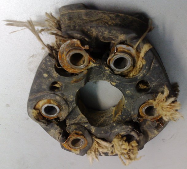

PavelU píše:Já mám tu DII vzadu zvedlou víc jak 3" a nemám problém... :wink: A s tou poloosou je to těžké, nikdo neví v jakém stavu a kolik měla nalítaného, třeba ta Cyrilova... :mrgreen:
Nakonec nikoho nepřemlouvám a je to každého věc co si na auto všechno dá (nejlépe vše HD :mrgreen: ), je to jenom můj názor. :wink:
Křížek namísto hardyny musiš vyměnit i s kardanem, který je jiný. Jinak to, jestli jsem dobře poslouchal Land Jirku nejde. Proto píšu, že to stojí o násobky víc než samotná hardyna. Moje auto před tím, než jsem jej koupil jezdilo po Berlíně a tahalo občas přívěs se zvířatama, protože bylo majetkem nějakýho útulku. Takže nic moc namáhání. Hardy spojku mám ještě stále původní. Měnit ji tedy budu poprvé. Poloosu mi opravdu Jirka měnil již několikrát, ani nevím, kolik jich bylo. Ale jak říkal Karel Sláma, jdou při tomhle stylu jízdy do prčic všechny, jedna po druhý. Cituji: "No a až je všechny dokola vyměníš, mohlo by to chvilku vydržet". A myslím si, že vždycky když mi praskla to byla hlavně moje blbost, která spočívala v jezdecké chybě. Zpravidla poskakování ve výjezdu a zbytečný hrabání, rychlý sešlápnutí brzdy při roztočeným motoru na redukci (při nefunkčním ABS - jinak to ABS pustí a neurveš to). Jednou třeba v hlubokým močůvkovým brodu, když se sekla a nešla mi zavřít mezináprava a já musel vyjet strmý kopec a ukroutil jedinou točící se poloosu a tak dále. Časem se stále více dívám jak to dělaj ti zkušenější a snažím si z toho vzit ponaučení. A taky jsem se trochu zklidnil....když mě každá vyjížďka stála ranec peněz....
Asi 10let se pletu do motorek BMW, které mají kardan (myslím tím ta opravdová BMW). Kardan se dvěma kříži tzv. "paralever". Není žádné tajemství, že i mezi těmito dvěma kříži je gumový rázový tlumič. Kdyby tam nebyl, konkrétně GéeSo by daleko nedojelo. Proto se nebudu dobrovolně zbavovat jediného tlumícího prvku mezi výstupem z převodovky a kolem. Je to samozřejmě na vkusu každého soudruha a tak až čas ukáže, kdo měl pravdu. :P
Re: Zkurveny lendrouvry :-(
#142 Příspěvek od RudaK » 18 lis 2009 07:01
Tak s tou cenou : LandJirka mi řek,že když koupím dvě hardy ( rozumíme jedna náhradní a jedna to už měla pomalu za sebou ) tak se dostanu skoro na cenu nového kardanu s křížkama ( druhovýroba ).Tlumící element to je,ale jen na zadní nápravu ( přeci jen je to stálá čtyřkola :wink: ) No a mě ten zadní kardan ještě drží.Poloosa prdla zatím jen jedna na zadku a to po rosypání diffu a při velmi mírném ježdění. Tak uvidíme co zas příště.
p.s. poslední závada de na můj vrub ( shoda náhod a okolností :coze: ) Ale já to mám zvedlé jen trochu a ty kardanový úhly jsou v pohodě ( ten unašeč na hardy byl vomlácenéj o hlavy šroubů,co drží právě tu gumu :D )

Hardyna přehozena. Jsem docela rád, že jsem z tý Mohelnice dojel aniž bych se musel po cestě válet pod autem.... :shock: :Pohoda:

v takomto stave som mal 3 ale uz mam križe :Pohoda: origo som rozflakal po jednom rumunsku .

Kdyby chtěl někdo zadní kardan na hardyspojku tak jich pár mám a dám je za flašku, nebo půjdou při úklidu do šrotu.

Teď vážně kdo dřív přijde, ten ho dostane a pro úplnost dodávám, že kardany jsou bez hardyspojek, nebo s hardynou "vzor Cyril".
