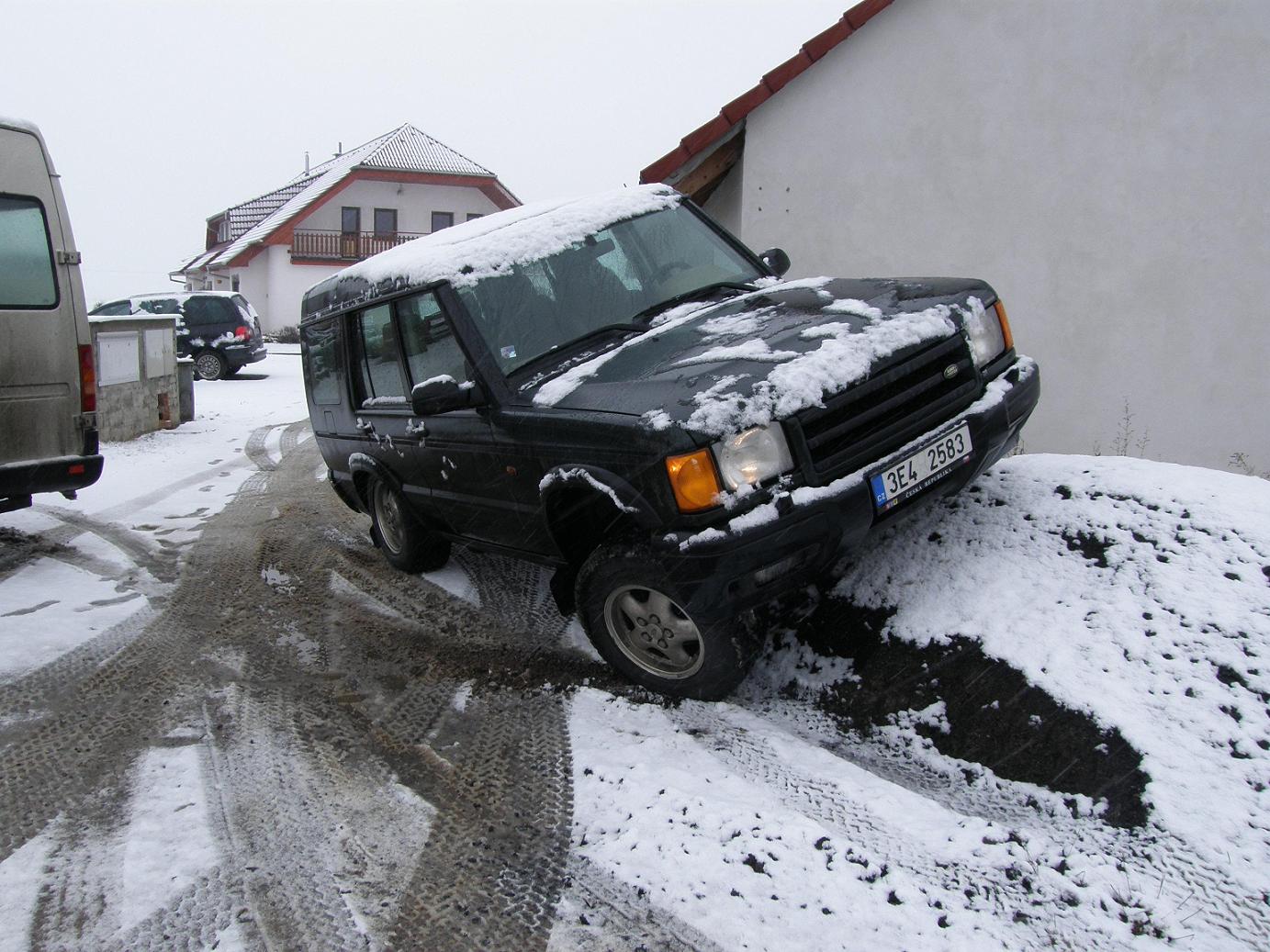

#141 Příspěvek od Kubas38 » 16 bře 2009 17:49
Na fotce ještě bez navijáku a nárazníku.

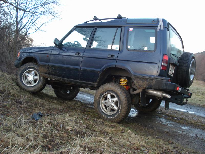

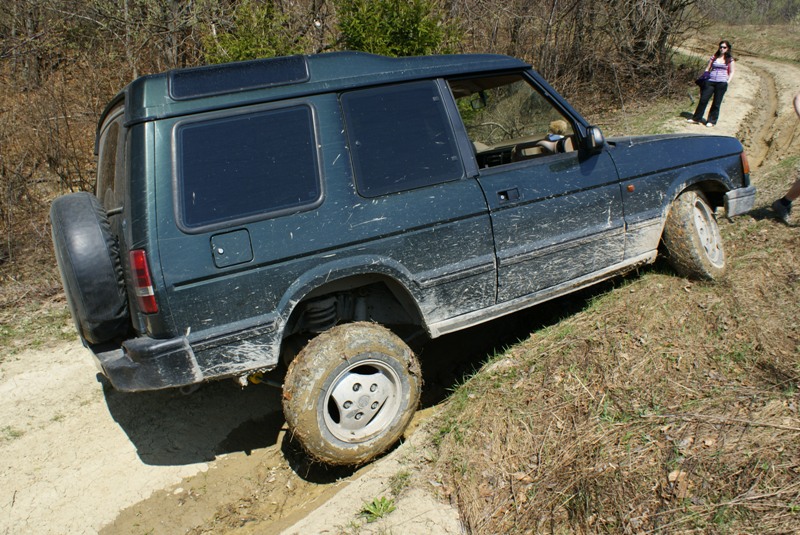

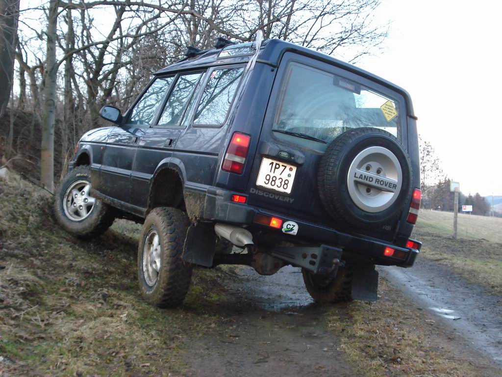

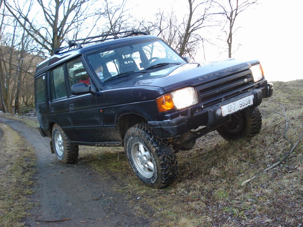

Tak prvni lehke "lucni" otestovani LandJirkovo prace :D Dnes jsem byl jeste testovat v jednom lomu u Plzne a auto sedi naprosto perfektne. Blato neblato, kopec nekopec ... takze ted uz jen pevnostak, snorchl, zahradku, kryti podvozku ..... zkratka vsechno co tehotenske auto nezbytne potrebuje :D

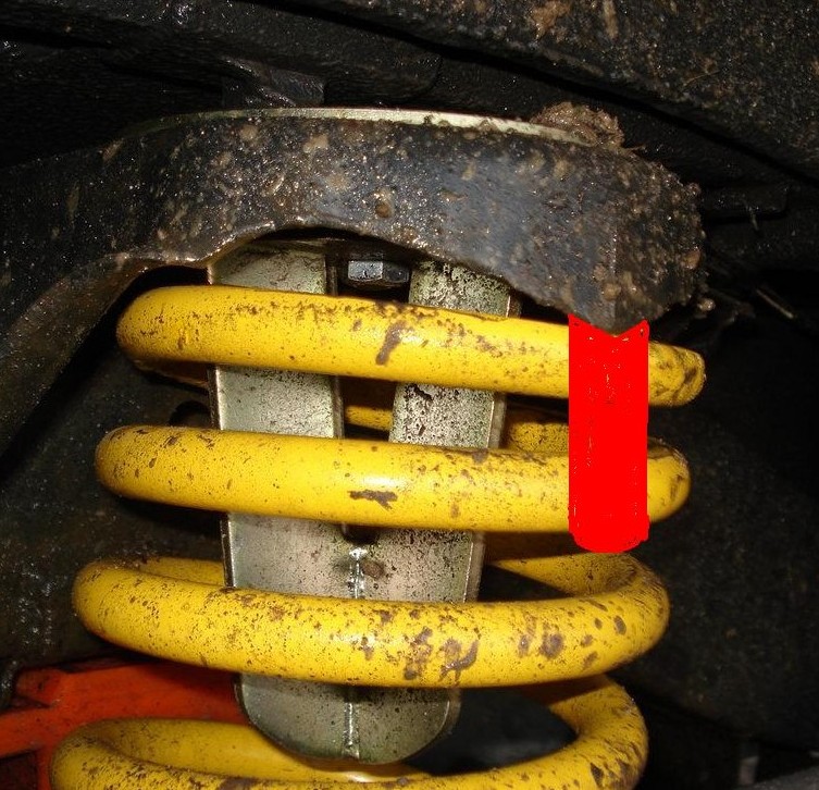

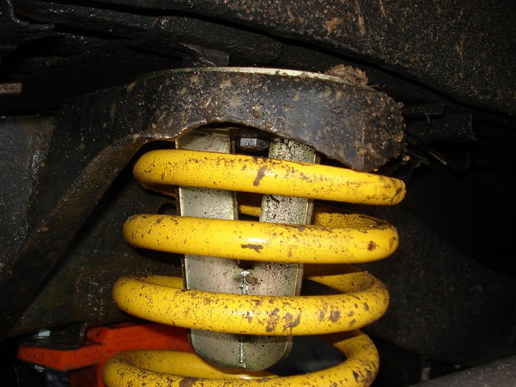

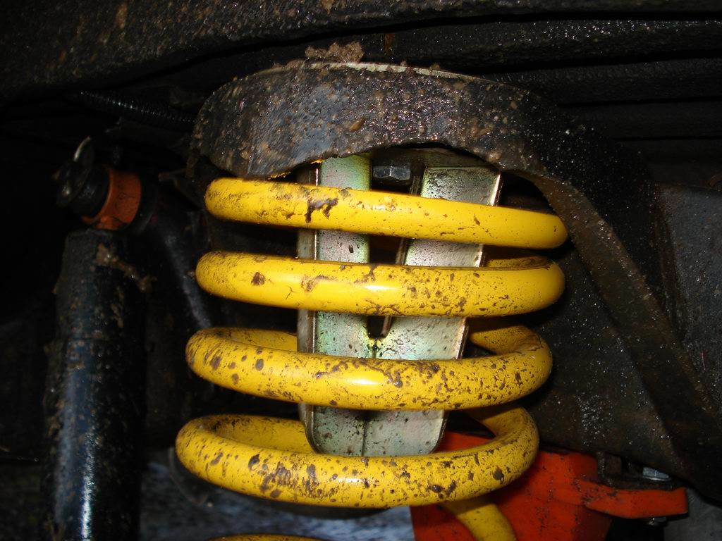

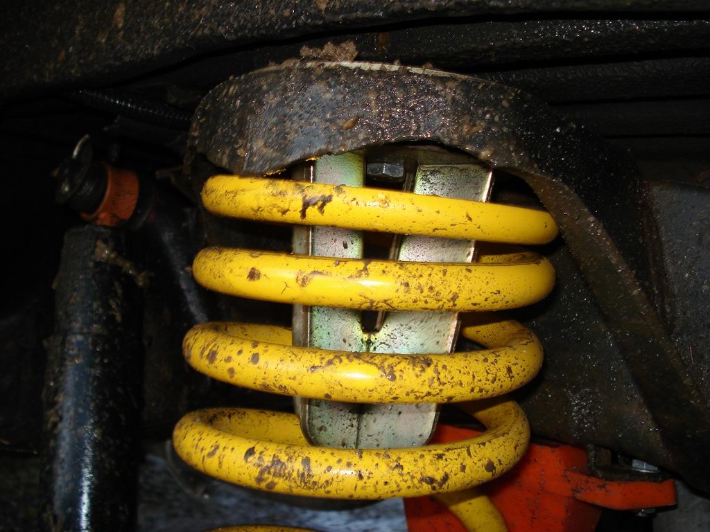

napada mne dotaz, kdyz to krizeni dozenu do extremu, tak zedni pruzina vyskoci z misky .... viz foto.... konus ji bezpecne drzi, ale na fotce je videt, ze si okraj misky sedne na pruzinu a po jejim " zapadnuti" zpet se ozve docela nepekna rana .... je to normalni? pripadne, nejakej napad co s tim?! :shock:

staci vzit kovove stahovaci pasky na hadice a tema prichytit pero k misce, pak nejsou ani poteba konusy
KRANG
Příspěvky: 1494
#146 Příspěvek od KRANG » 24 bře 2009 23:58
low píše:staci vzit kovove stahovaci pasky na hadice a tema prichytit pero k misce, pak nejsou ani poteba konusy
To ti ale potom buď natahuje péro a kříží míň pokud to dotáhneš na fest anebo tam necháš vůli a pak to zas nedosedá přesně. Se mi stalo, že mi dosedlo to péro půlkou vedle misky a nalomilo mi ten horní úchyt. Jsme to nejdřív řešili navařenim pásoviny a pak jsem pořídil stejný konusy jako krtek. Rány sice dělaj ale fungujou.

Krang: jo tak se mne to asii natahuje a min krizi, ale vzhledem k tomu, ze nejezdim zadnej extrem tak jsem rad ze to nedela bordel .-)

Konusy dobrý a bordel to nedělá,bo se ozve jen takový mmmalý ale opravdu mmmalý rany. :D
p.s. slyší to pozorný posluchač jen při větším vykřížení :lol:

krtek007 píše:napada mne dotaz, kdyz to krizeni dozenu do extremu, tak zedni pruzina vyskoci z misky .... viz foto.... konus ji bezpecne drzi, ale na fotce je videt, ze si okraj misky sedne na pruzinu a po jejim " zapadnuti" zpet se ozve docela nepekna rana .... je to normalni? pripadne, nejakej napad co s tim?! :shock:
Stačí na okraj toho horního uložení pružiny navařit směrem dolů pásovinu asi 5 cm dlouhou., která navede tu pružinu zvenku.

Land Jirka: jo to by slo, udelam to tak, jen pro pocit sucha a bezpeci:)) jinak jsem dnes auto docela potrapil a s tim zvednutim a gumama je to super. nechci zalozit zadnej flame, ale subjektivne lepsi nez Patrol, co jsem jezdil pred par lety. A to jsem ridic furt stejne spatnej:))

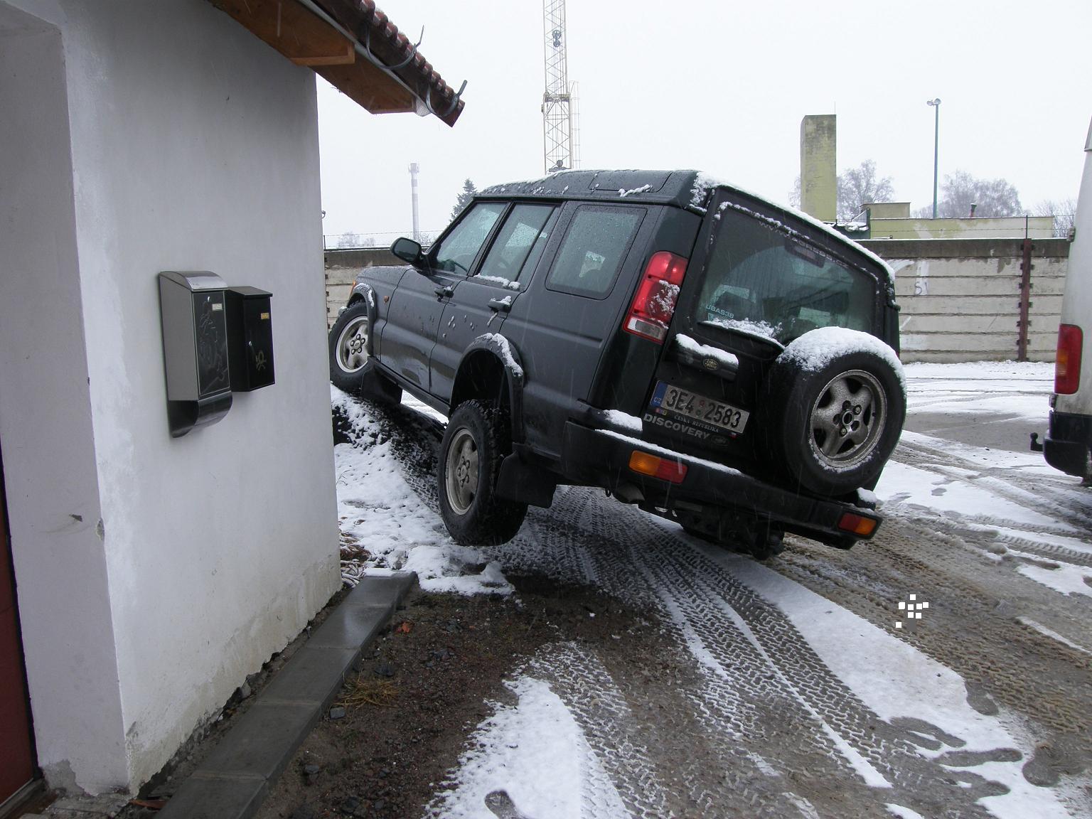

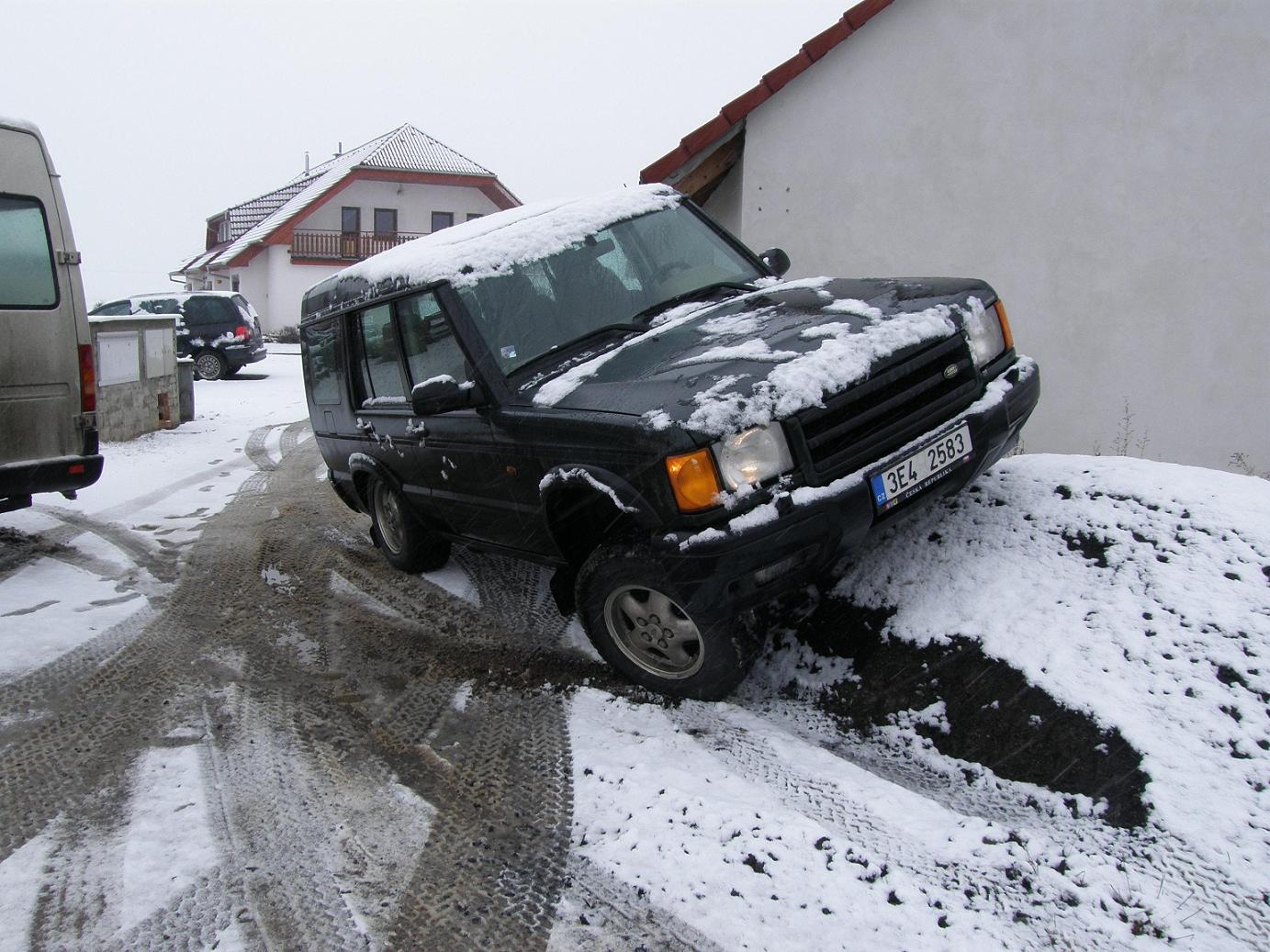

Tak opat nejake moje krizenie, ja viem, ze je to stale len seriove, ale potesi :D
