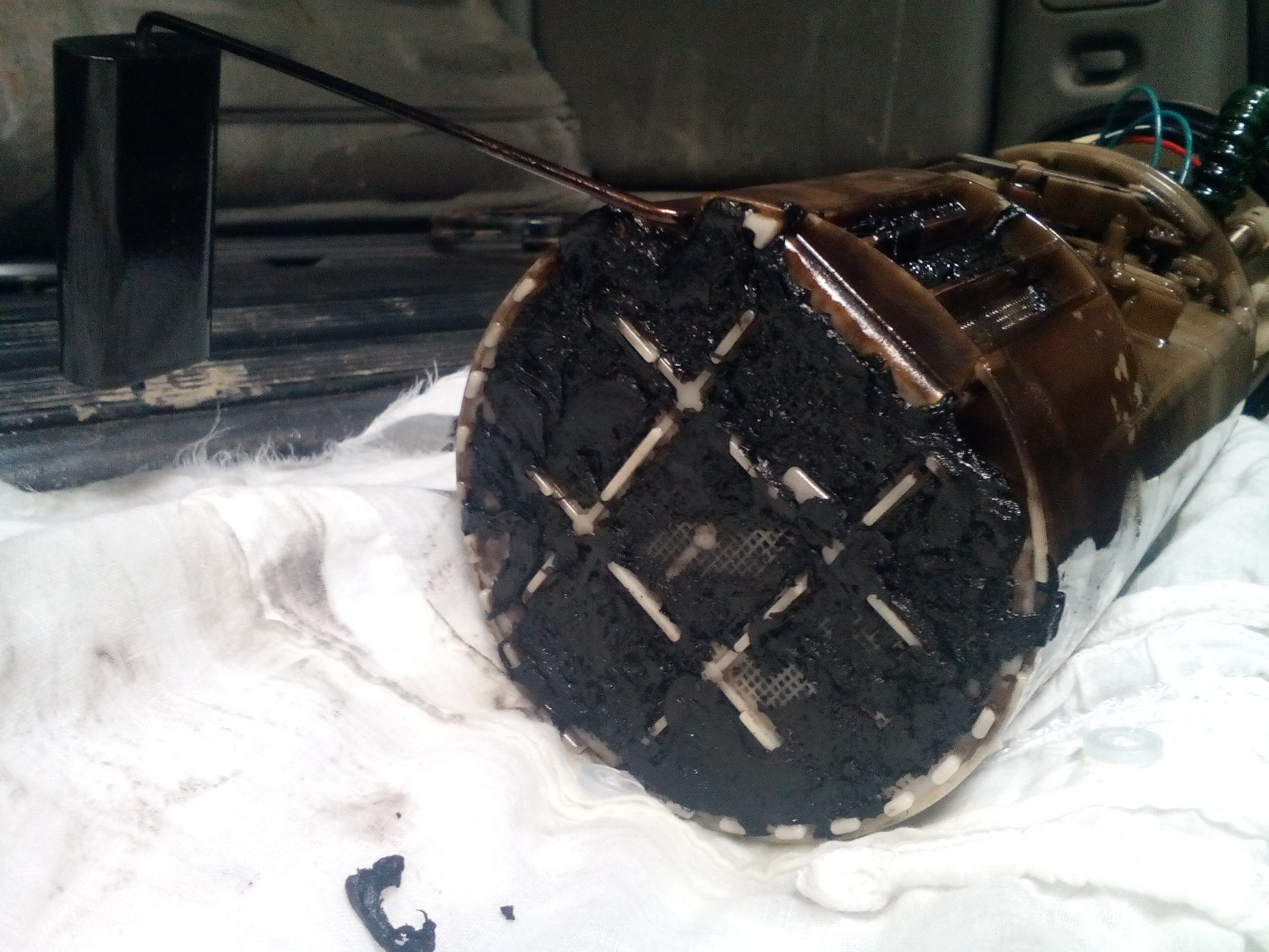

Ahoj, auto prestalo ist cez noc z nicho nic, prve co som riesil bolo cerpadlo v nadrzi a tam som videl ze je okolo neho nafta a dost, cerpadlo som vybral a malo na sebe cierny povlak a sytka boli uplne nepriechodne na pohlad, tie som vycistil aj cele cerpadlo v ultrazvuku pre istotu uz ked bolo vonku, ta vytecena nafta bola asi koli tomu ze bolo zle osadene tesnenie na cerpadlne, teraz uz ok vsetko spravene ako ma byt. S tym auto uz asi bol problem lebo koberec mam bohuzial rozrezany

Jestli jsi měl ucpaná ta sítka dole na čerpadle, tak třeba jenom nezvládalo nasávat. To mi udělala jedna TD5ka, co mi s ní majitel přískoky dohopsal alespoň na dvůr, aby to nenechával stát někde na parkovišti. Protože v neděli tady nebyl žádný servis, který bych my mohl doporučit, a domu do Rakouska by s tím určitě nedojel. Nakonec jsme to rozebrali a jak už jsem psal, na dně nádrže byl sliz. Pomohlo vyčistění, nová nafta a filtr a dlouhé odvzdušňování.

...dnes rano zase nic, tocilo nechytilo takze sa to musi zavzdusnovat niekde. Zacnem od jednoducheho, kedze bolo cerpadlo v nadrzi od cierneho mazu asi fakt podfukuje nejaky vstrekovac a potom chyta vzduch takze pomenim podlozky aj gumicky a uvidim ci sa to zlepsi...s tym autom teda nuda neni

Takze problem bol vyrieseny vymenou O kruzkov a podloziek na vstrekovacoch. Uz viac ako tyzden auto jazdi bez problemov. Na dvoch podlozkach to bolo hned vidno po vytiahnuti kde je chyba. Teraz zase auto startuje na brnk a to som hoodne rad.

dneska jsem dojezdil...po demontáži čerpadla jsem se nestačil divit kolik je na něm a v něm bordelu. Čerpadlo je KO, to je jasné ale bojím se chodu motoru bez funkčního podávacího čerpadla...běží jakoby na čtyry, třepe se a neleze do otáček, za jízdy šel vytočit do 2tis. Doufám a modlím se aby to neschytaly trysky... snad to všecko pochytal filtr je tam jen 3400km.

To je normálka, oškrábej to a nakonzervuj si tím šásko, čerpadlo nech chvili běžet v kýbli s čistou naftou a pak udělá dalších pár set tisíc km. O vstřikovače se neboj.
