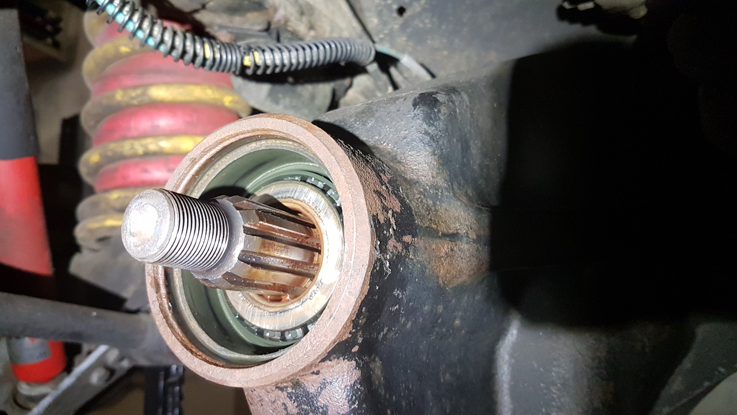

Hepl. Jak vyndám ložisko ze strany unašeče, když není za co chytit, a možná je i lehce přirezlé?
Příspěvky: 15383
Re: Salisbury náprava
#143 Příspěvek od MadTom » 31 bře 2022 12:16
Napadá mě, to co jsi asi nechtěl slyšet - rozeber tu nápravu z druhé strany, vyndej střeva a potom ložisko vyklepneš/vylisuješ.

Tak už vyřešeno. Konečně jsem se pustil do výměny unašeče a původního koženýho gufera za novodobé. Protože se mi nepodařilo to ložisko vyndat, a nechtělo se mi vyndavat celej vnitřek diferáku, nechal jsem tam původní rozpěrnou trubku a utáhnul jsem to o něco více než to bylo. Při porovnání těch unašečů mi přišlo že jsou stejně veliký, takže to snad bude OK.

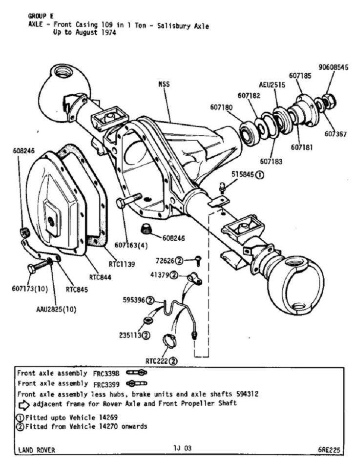

Obrázek přední nápravy z katalogu ND.
