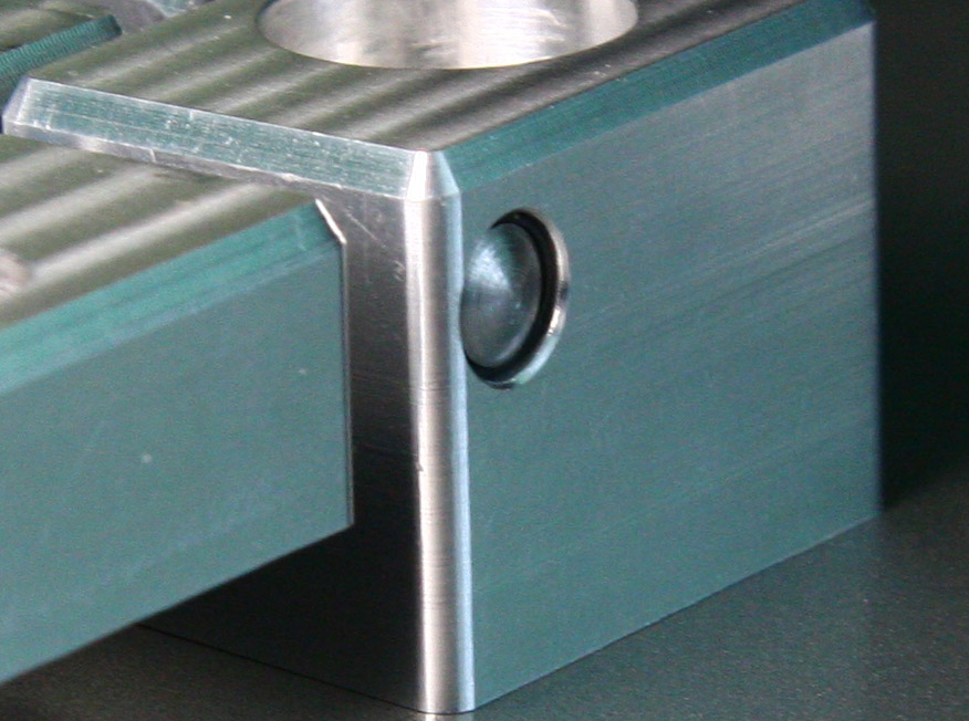

Tak sa mi to konečne podarilo spraviť. Mal som trochu problémy so strojom, 2x po sebe sa stihol pokaziť. Takto by to mohlo vyzerať tentokrát s menším zrazením:

#143 Příspěvek od DanoDEF » 06 čer 2016 09:46
...pekna praca :yes
Osadenie srub mas na imbusovu hlavu ?
Mas vyriesene mazanie ?
Aky cap pantu pouzijes ?
Aky material pouzivas. Mas som niekedy hlinikove panty a "hlinik" sa rozsypal na prach.

#144 Příspěvek od Martin Š. » 06 čer 2016 09:59
Materiál je EN 5083, výrobca udáva vysokú koróznu odolnosť - odolnosť proti morskej vode. Čap bude nerezový. Chcem použiť samomazné púzdra a nebude sa to musiet mazať vôbec. Áno je to spravené na imbus hlavu

#145 Příspěvek od DanoDEF » 06 čer 2016 10:05
chleba píše:Materiál je EN 5083, výrobca udáva vysokú koróznu odolnosť - odolnosť proti morskej vode.
... len aby to malo odolnost voci cestarskej soli. :mrgreen:
chleba píše: Čap bude nerezový. Chcem použiť samomazné púzdra a nebude sa to musiet mazať vôbec. Áno je to spravené na imbus hlavu
... samomazne su aj v seriovych ked sa nemylim ale tam korozia zozerie cap.
Příspěvky: 15400
Re: Panty předních dveří
#146 Příspěvek od MadTom » 06 čer 2016 10:46
Pěkné, a nebude problém s těmi samomaznými pouzdry a elektrolitickou korozí mezi materiálem pouzder/oskou/materiálem těla toho pantu? Nebo ty pouzdra budou plastová? Ona voda v kombinaci se solí v zimě se dostane úplně všude.

#147 Příspěvek od Martin Š. » 06 čer 2016 11:35
No vzhľadom na tú elektrolitickú koróziu tie púzdra zrejme budú musieť byť z plastu ale v tom nevidím problém. Neviem ako sa znáša kombinácia bronz/hliník. Nerez/hliník podla mojich informácii nieje problém.

#148 Příspěvek od Martin Š. » 08 čer 2016 10:30
DanoDEF píše:
nie každá zliatina hliníka je odolná voči korózii. 5083 sa používa napríklad aj pri stavbe námorných lodí.

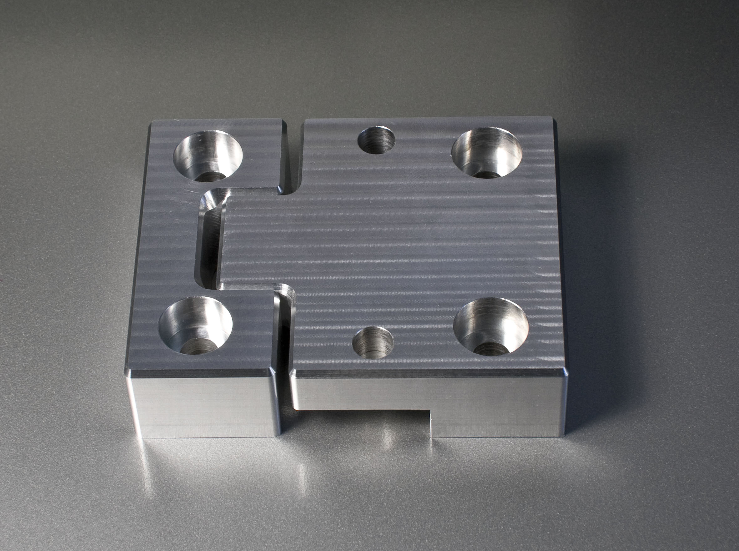

#150 Příspěvek od mikihran » 09 čer 2016 20:16
Ty panty budou mít středovou osu šikmou jak originály?Ptám se ze zvědavostí,protože dva dny si hraju s usazováním dveří a celou dobu přemýšlím,proč je to šikmé.Jediné co mně napadá,aby dosednutí na doraz při zavření šlo jemně z vrchu.Už jsem rozhodlý pro tvé,až to spustíš ve velkém.Jen mi tohle vrtá hlavou.Je pravda,že na obrázku to nejde vidět.Ale co jsem koukal na anglány co prodávaj,tak i duralové,maji osu skosenou a jsou nahoře slabší,dole silnější
Příspěvky: 5133
#151 Příspěvek od DanoDEF » 09 čer 2016 22:12
mikihran píše:celou dobu přemýšlím,proč je to šikmé.
... no lebo horny a dolny pant nie su v ose.

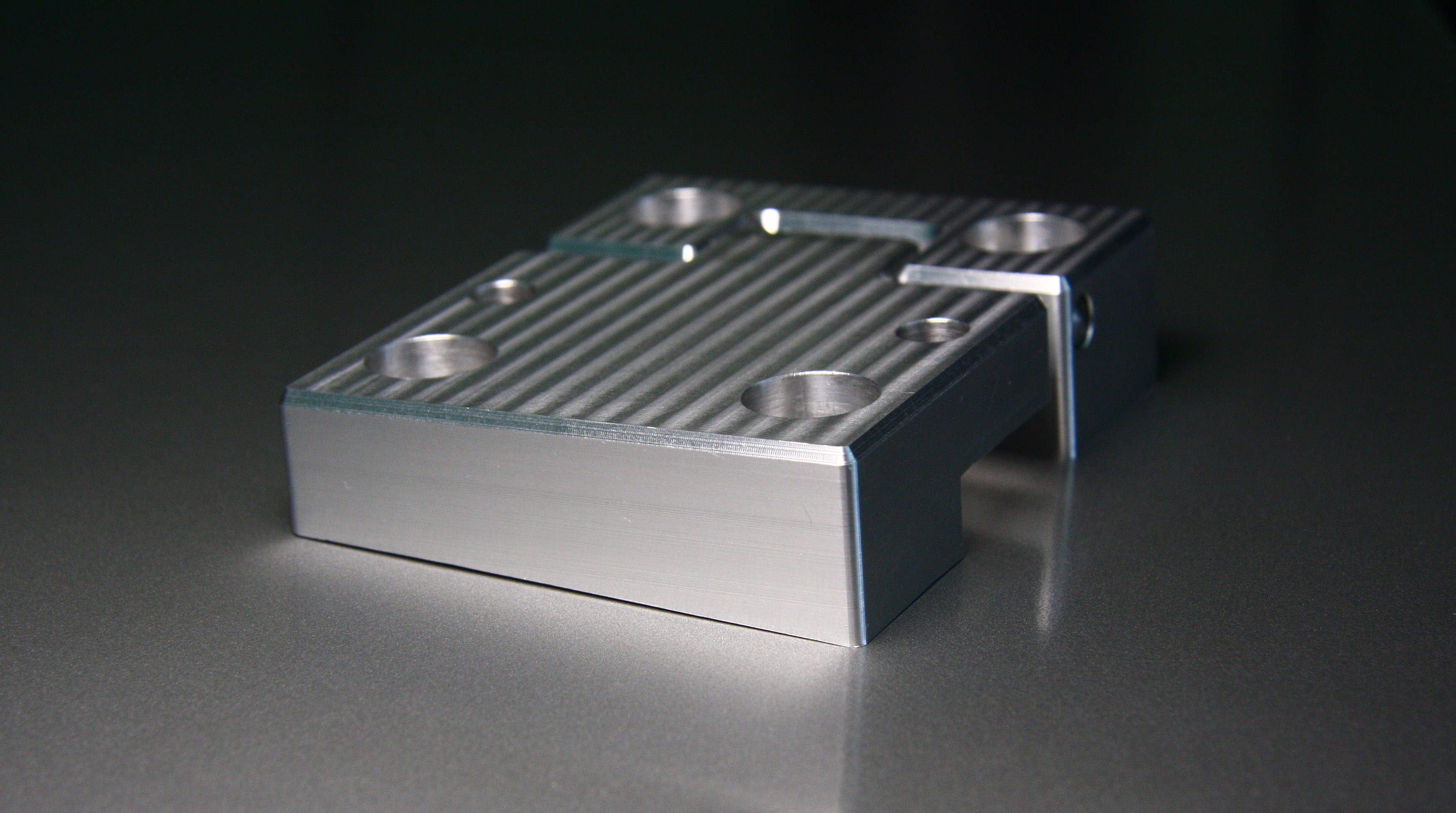

#152 Příspěvek od Martin Š. » 01 črc 2016 11:55
Tiež ich budem robiť šikmé. Kolík som pre istotu tiež odizoloval. Na fotke je to vidno. Konečne mi prišli potrebné diely a nástroje

#159 Příspěvek od Martin Š. » 06 srp 2016 08:31
Ďalsia sada je na ceste k Mikihranovi. Uz by to mala byť finálna verzia. Zo začiatku som nepočítal s podložkami a so skrutkami. Chcem dodávať kompletnú sadu. Cena nebude väčšia ako 100€ za kompletnú sadu. Momentálne uvádzacia cena je 80€ za sadu (ceny sú s DPH)
#160 Příspěvek od DanoDEF » 06 srp 2016 08:40
Co je kompletna sada? Aka bude povrchova uprava? Obsahuje sada aj sruby? Co plastove podlozky na vypodlozenie pantov?
