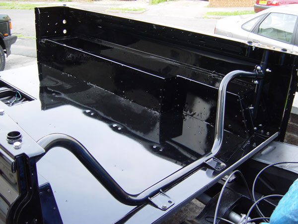

Tak bych zase mel jeden dotaz. No a abych taky necim prispel, tak tohle jsem ted Hit u nas na Zapade :D http://www.raptor-engineering.co.uk/
Muj dotaz zni, zda je k necemu ta prepazka ve 110hardtop/ jestli to nejak zpevnuje kastli/, nebo by se dala vyhodit, aby se dala posunout sedacka ridice vic dozadu/ jine kolejnicky/.
Dekuji.
KRANG
Příspěvky: 1494
Re: Bude to Defender???
#154 Příspěvek od KRANG » 10 pro 2009 22:13
kamca píše:Muj dotaz zni, zda je k necemu ta prepazka ve 110hardtop/ jestli to nejak zpevnuje kastli/, nebo by se dala vyhodit, aby se dala posunout sedacka ridice vic dozadu/ jine kolejnicky/.
Dekuji.
Zpevňuje to kastli, v zebře je vyoperovaná ještě z doby, kdy se spalo uvnitř. Ta bouda si pak trochu sedne a jdou špatně (nebo vůbec) zabouchnout dveře. Dá se to ale stáhnout nějakou samodomo tyčkou nebo koupit "bulkhead removal bar".
