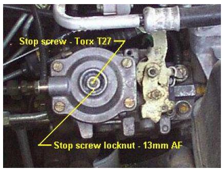

Re: Zvýšení výkonu 300Tdi?
Zdar tak jsem dneska o poledni pauze ze srandy votocil sroubek na cerpadle o jednu otacku doprava, jeste to nekouri a znatelne lip se to rozjizdi. Pristi tyden jedu 140 km k nasim tak dam vedet jak spotreba

To ale není primární nastavení bohatosti, to je přídavek v závislosti na foukání turba.
JJ ja vim, slo mne o zlepseni rozjezdu, s maximalnim vykonem hejbat nechci
