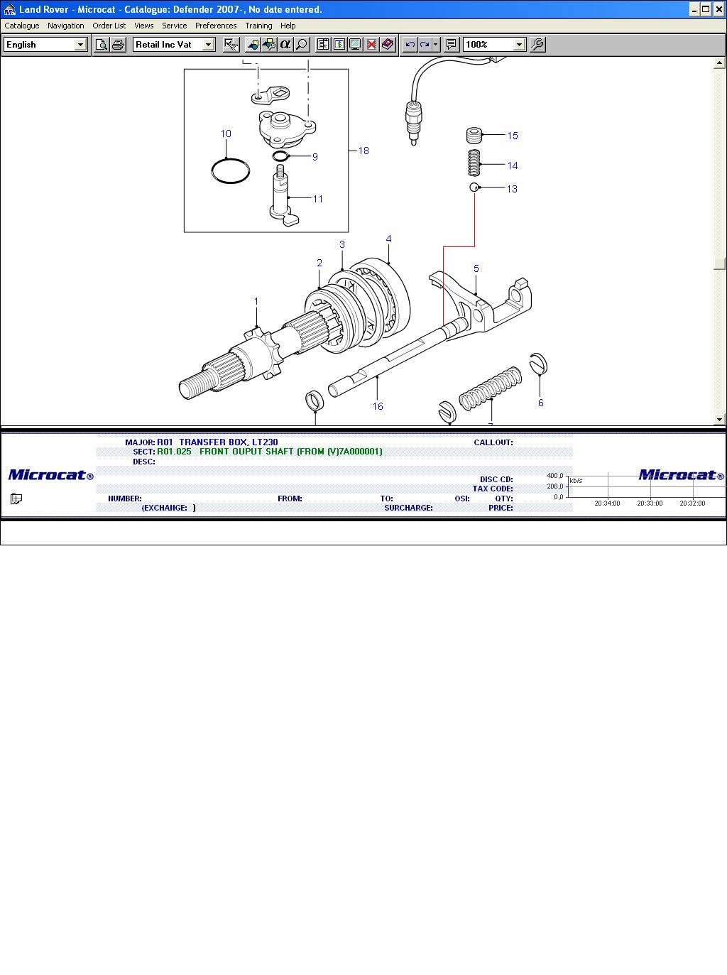

Mohl bych se zeptat jestli nekdo neresil problem s vypadavanim mezinapravove uzaverky? Kdyz jedu po nejakem hrbolatejsim terenu nebo se auto zhoupne pres nejakou mezku tak me vypadava uzaverka a odbornici v autorizovanych servisech krci rameny. :(
Re: Defender 2007
#150 Příspěvek od eliott » 18 bře 2010 19:59
defuch píše:Mohl bych se zeptat jestli nekdo neresil problem s vypadavanim mezinapravove uzaverky? Kdyz jedu po nejakem hrbolatejsim terenu nebo se auto zhoupne pres nejakou mezku tak me vypadava uzaverka a odbornici v autorizovanych servisech krci rameny. :(
Zkusil bych nejdříve vespod odpojit táhlo a zařadit uzávěru pod autem ručně. Pokud bude problém pokračovat, bude problém v mechanizmu řazení, možná vypadlo zajištění řadící pružiny.

Tak jsem odpojil tahlo a zaradil uzaverku rucne a 3x projel takove testovaci kolecko. Ani jednou nevypadla . Kdyz jsem tahlo pripojil, vypadla pri prvnim kolecku 2x. Pri pripojovani jsem si vsimnul volne plandajiciho konektoru na dvou dratech. Kde ma byt pripojeny jsem nezjistil, ale to zrejme nebude duvod vypadavani uzaverky. Kdyz jsem zkousel chod paky od uzaverky navolno tak vse chodi krasne hladce. Mozna az moc, kdyz je tahlo pripojene a zarazena uzaverka tak je paka docela dost volna. Poradite prosim co zkusit dal?

#155 Příspěvek od eliott » 19 bře 2010 20:40
Nejdřív bych kouknul na kuličku co drží jedotlivé polohy vidličky uvnitř, zkontrolvat pružinu 14, případně víc utáhnout šroub 15. Každopádně bych jim to hodil na hlavu, ať si lámou hlavičky :mrgreen:
