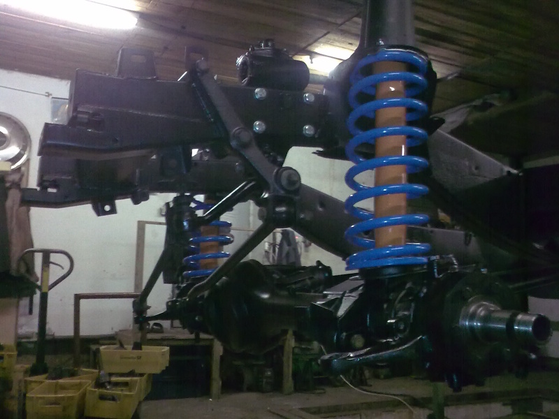

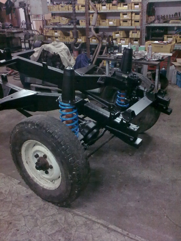

Tak jsem zase kousek dál- jen při kompletaci přední nápravy jsem v noci (asi v polospánku) udělal trochu chybu :lol:
Poznáte kde.. ?
No a ve 3:50 ráno, se Defík po roce opět postavil alespoň na přední kola :) .
Jo, jakou vůli poloosy v unašeči na náboji kola necháváte ? Myslím axiální- jsou tam pod segrovkou podložky různé síly. Trochu jsem si tu vůli taky zvětšil tím, že jsem nedal papírové těsnění, ale jen silikon a teď tam mám tak 1mm..
Kolik dáváte vazelíny do koulí ? Namíchal bych do toho kombinaci grafitky, A- nulky a trochu oleje, ale nevím, kolik tam správně patří :?:

Hm brzdiče dopředu. :shock: To už je modernizace na Freelandera. :D

Tu vůli dělám 0,20mm, 1mm je opravdu moc

Karle nestraš :shock: ! Teď jsem tady lítal z dílny k počítači sem tam, abych se ujistil, že nemám obráceně těhlice. Normálně jsi mne vyděsil :ty jeden...: . Tam, co vypadá, že má být brzdič, to je díra pro dorazový šroub, jinak brzdiče mám samosebou dozadu :Sorry: .
Ale stejnak- na brzdiče to nejezdí, ty udělám někdy naposled.
eliott píše:Tu vůli dělám 0,20mm, 1mm je opravdu moc
Díky, tedy to předělám tak nějak.

VencaZE píše:Tak jsem zase kousek dál- jen při kompletaci přední nápravy jsem v noci (asi v polospánku) udělal trochu chybu :lol:
Poznáte kde.. ?
Tak koukám nikdo si nevšiml- schází mi tam poloosa :rofl ..

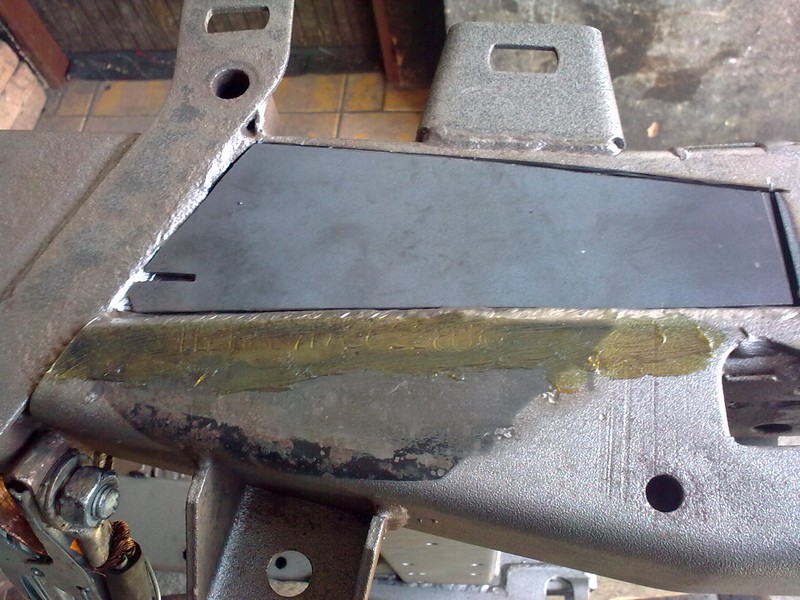

u me byl tenhle vnejsi bok schnilej jen proto, ze nemec se s tim autem napichnul na nejake tyce ci co a jen tam nabodoval nejaky plech pres takze tam teklo jak jen mohlo. byl propichuty ram na tomhle miste a pak to lizlo taky prevodovku rizeni. nastesti jen lehce. taky asi i napravu jelikoz je predni vcetne diferaku nova. na bouracku to nevypada, protoze zbytek predku je puvodni vcetne plechu. asi najel na vidle nejake vztekle jesterce :-)
