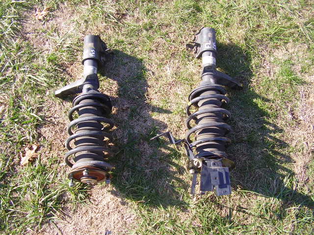

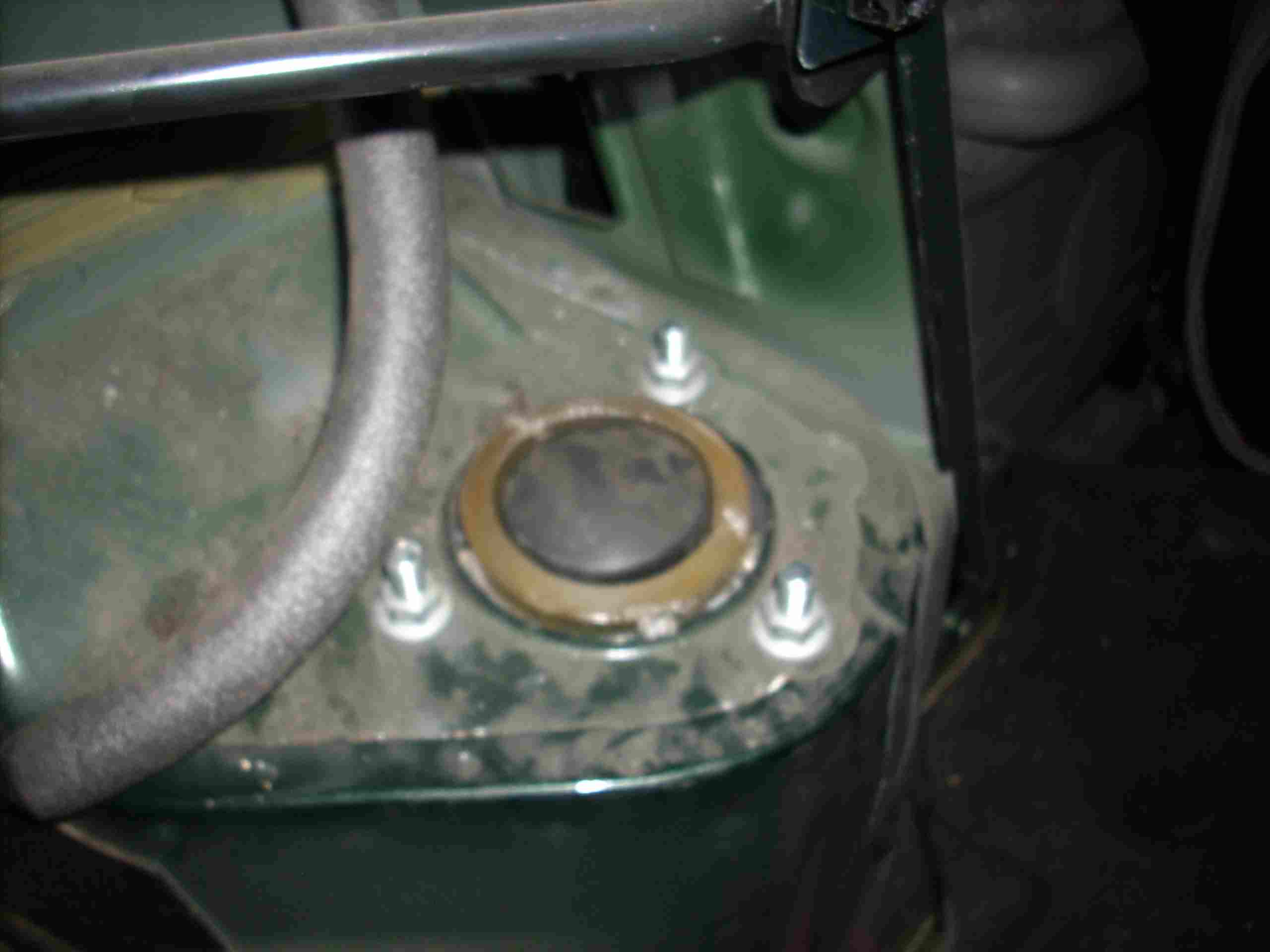

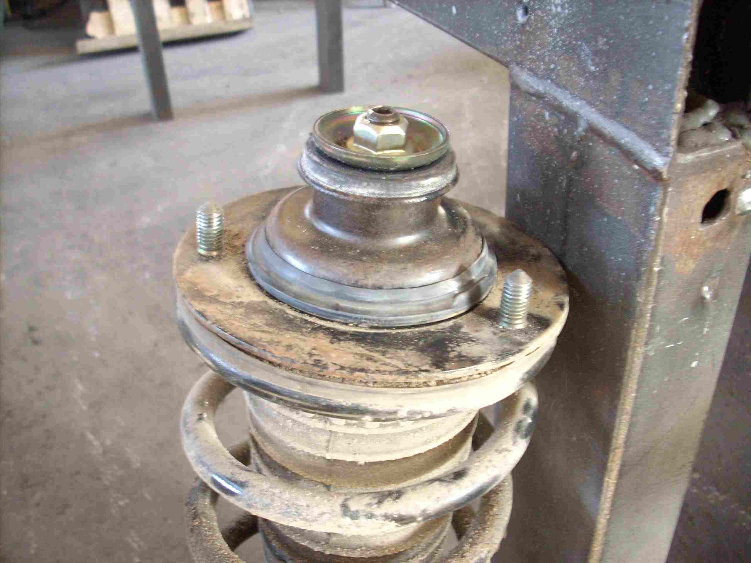

Redeji sem dávám jeste pár fotek.
Vepredu by to melo bez problému projít s tou dírou 80mm. A podle fotek se zdá, ze nebude problém ani temi nizsími podlozkami 42mm. ( u tech jsem hned od zacátku ríkal, ze nevím jestli budou dost vysoké aby se do nich schovala tycka tlumice ).
U zadních podlozek je stredová díra opravdu moc malá - 80mm nestací. Protoze zadní misky mají velké rádiusy. Takhle od stolu bych za to ruku do ohne nedal ale myslím si ze já tam mám trochu jiné. Podle kterých to bylo merené. Nevzpomínám si totiz ze bych je mel takhle zakulacené a skoro bych rekl ze je nemám ani lisované z jednoho kusu plechu ale nejaké svarované. ( jakoby to byla placka z plechu a navarená trubka ) Ale jistej si nejsem musím se na kouknout.
Kazdopádne co jsem rekl to platí. Jeste dnes je vezmu zpátky a nejpozdeji do konce týdne je predelám a zase Vám je dovezu.
prední tlumice.jpg (105.06 KiB) Zobrazeno 9647 x
prední miska.jpg (23.98 KiB) Zobrazeno 9645 x
zadní miska.jpg (8.11 KiB) Zobrazeno 9646 x

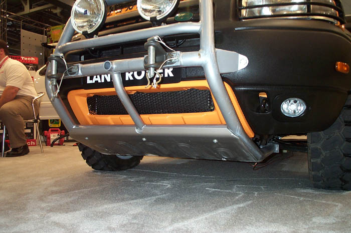

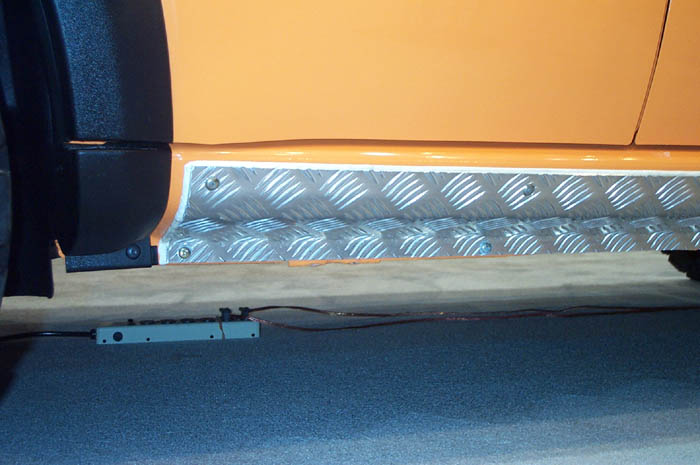

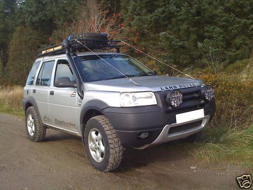

A přidávám obrázky pro inspiraci. Jeden Free do terénu, detail rámu s úchytem pro naviják a zpevněný práh.

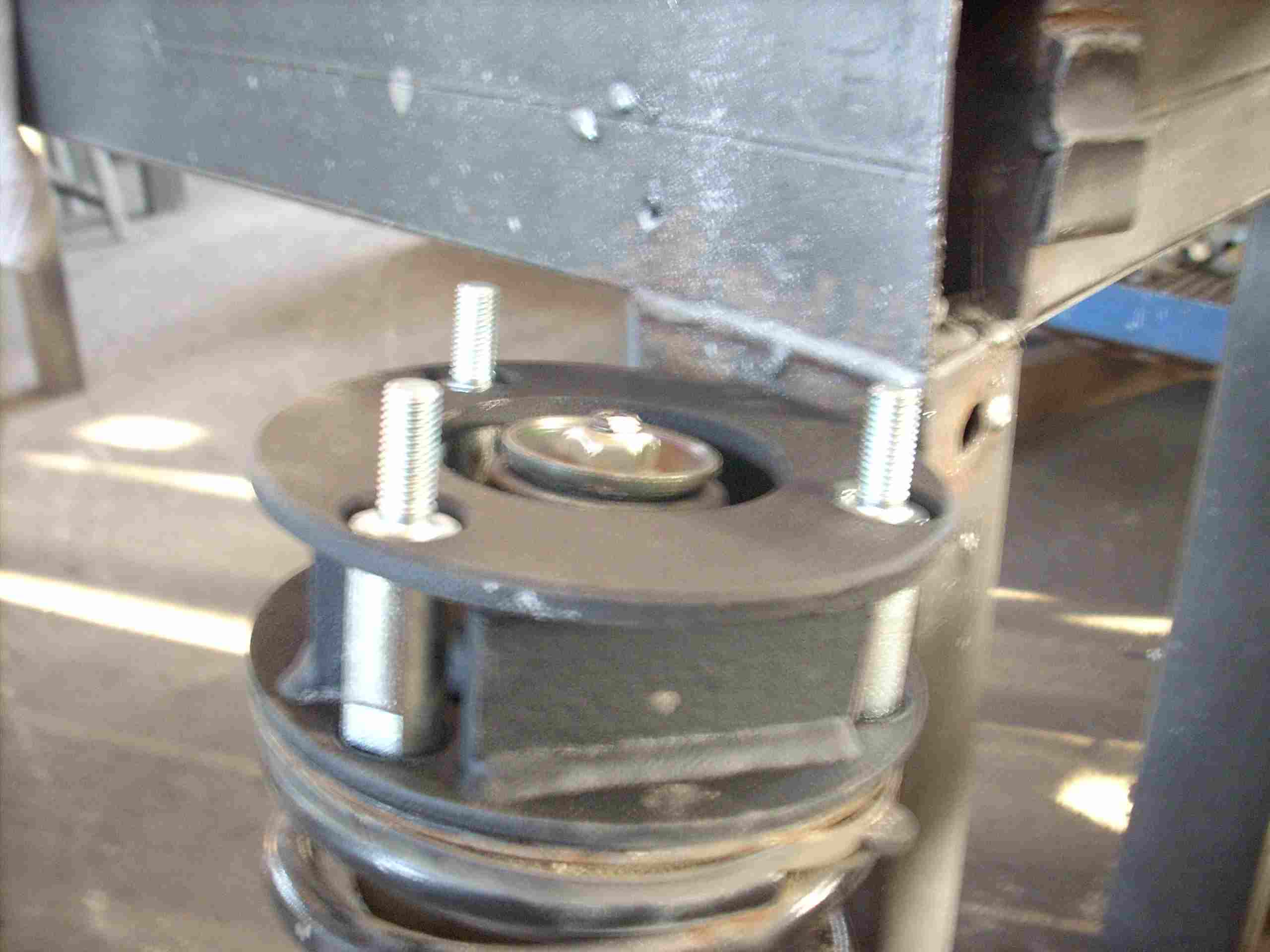

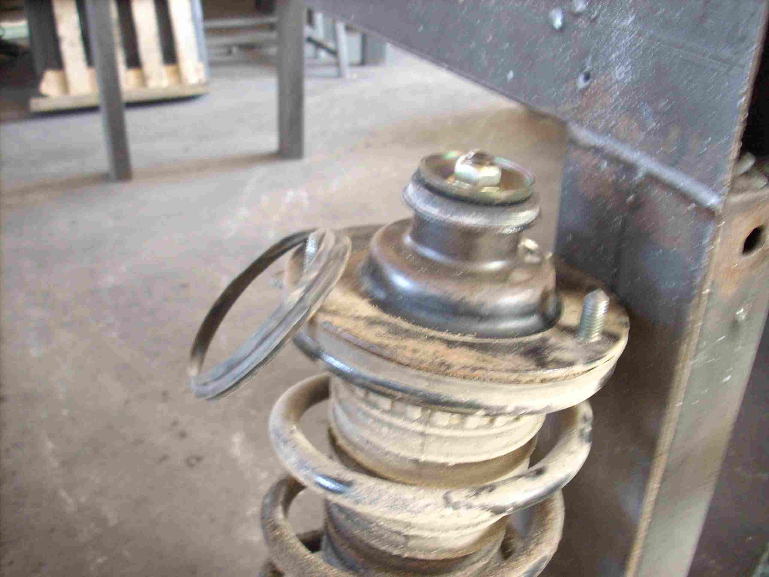

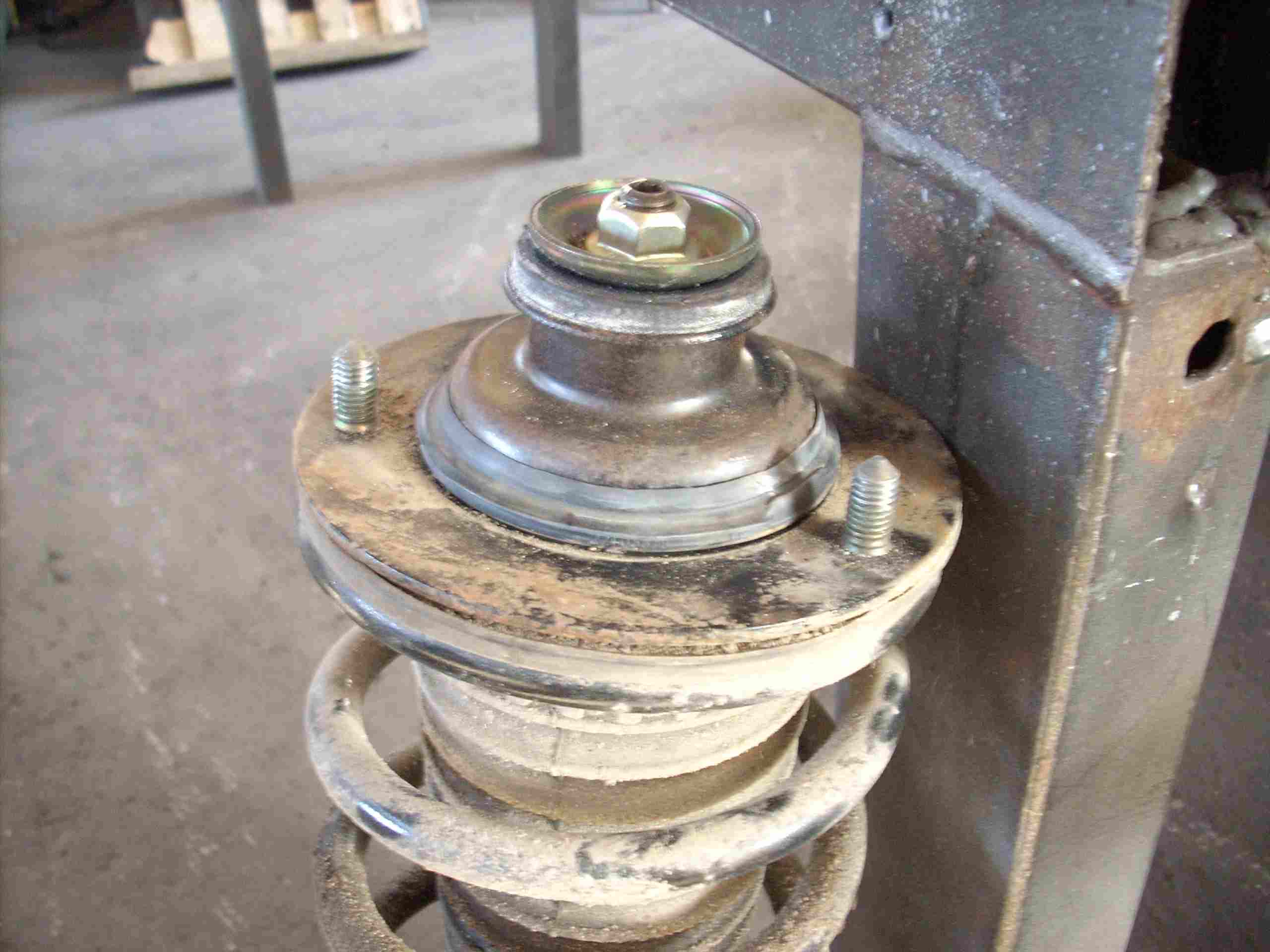

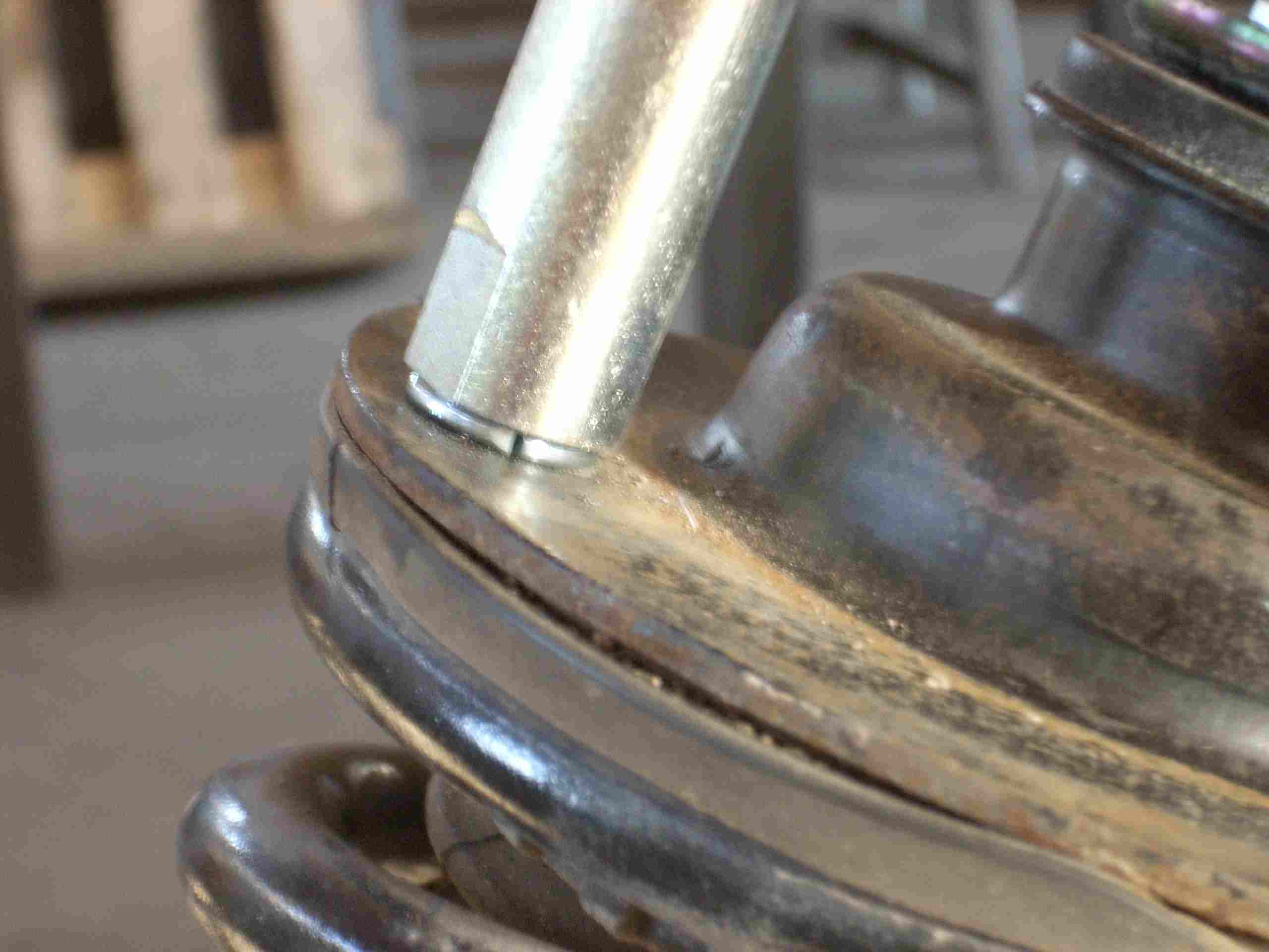

#159 Příspěvek od macejky1 » 22 pro 2009 17:25

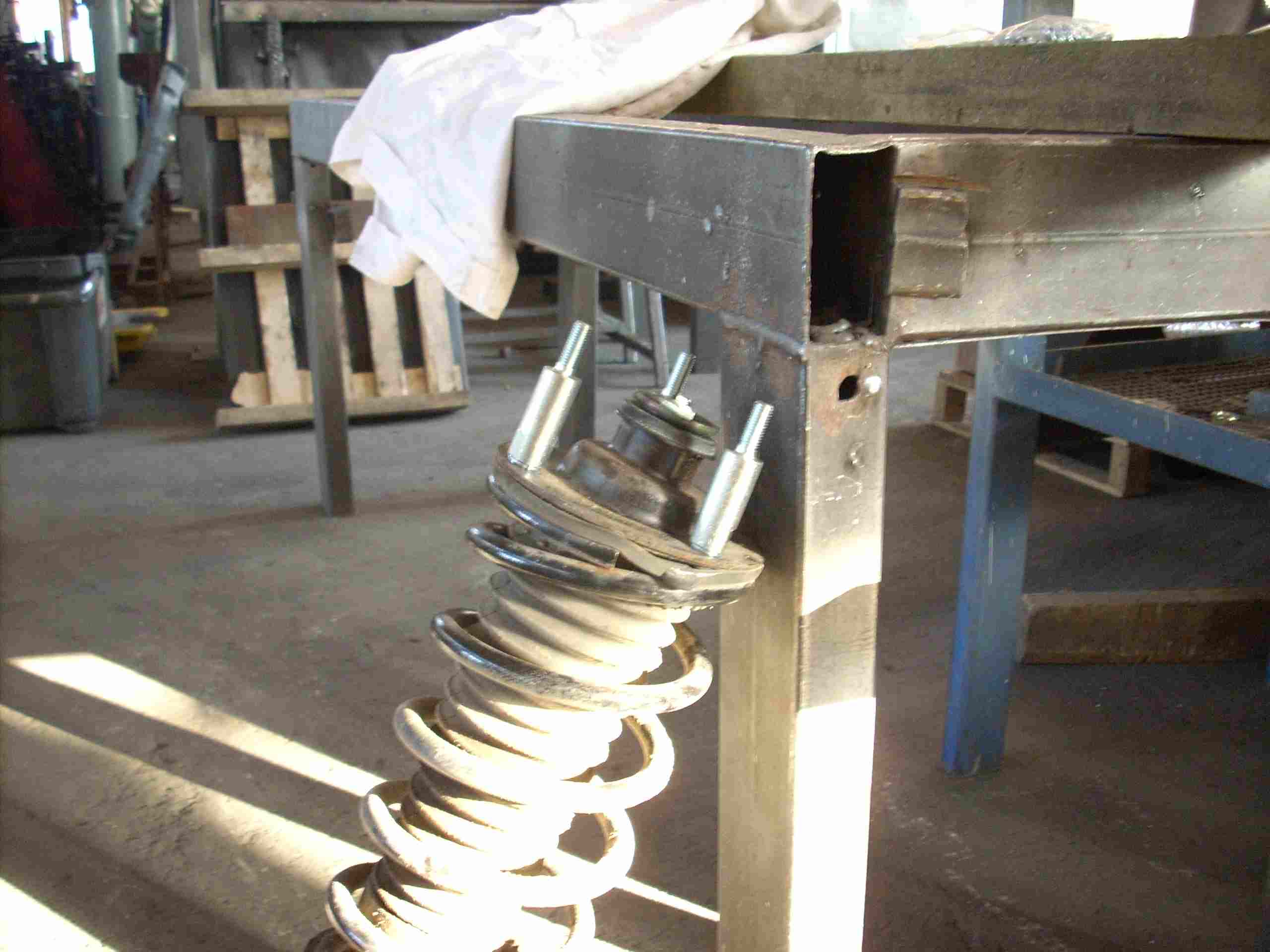

TAK PÁR FOTEK Z MONTÁZE
(140.71 KiB) Staženo 1156 x
(121.38 KiB) Staženo 1156 x
(133.4 KiB) Staženo 1156 x
(115.59 KiB) Staženo 1157 x
(121.26 KiB) Staženo 1157 x

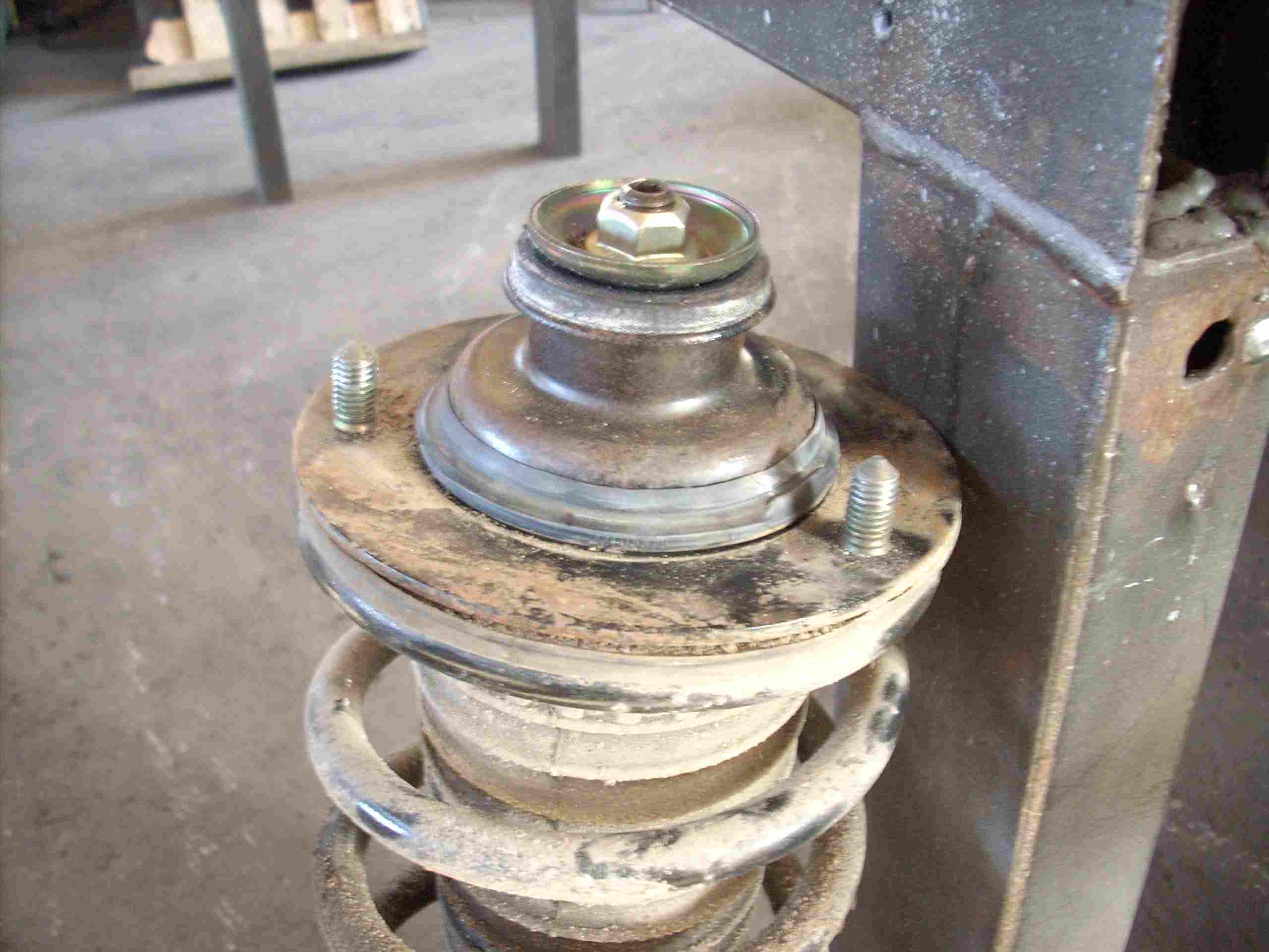

#160 Příspěvek od macejky1 » 22 pro 2009 17:28
VZADU SE MUSÍ VYPLNIT DÍRA OKOLO VÍCKA NEJAKOU GUMOU
