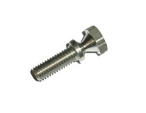

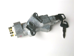

Jak moc je slozity vymenit spinaci skrinku :?: :roll:

#151 Příspěvek od Land Jirka » 19 zář 2010 08:04
Tak je to tou spínačkou?
Složitý to není, jen musíš odvrtat dva bezpečnostní šrouby, kterýma je spínačka chycená na sloupku řízení
Příspěvky: 15417
Re: neco je "polamany"
#152 Příspěvek od MadTom » 19 zář 2010 08:45
Ad bezpečnostní šrouby - nevím jak ne Defu, ale na D2 za ně stačilo vzít kleštěma a šly normálně vyšroubovat. Když jsem spínačku dával zpátky, tak jsem to kleště utáhl o dost víc, než to bylo předtím. A pokud to nepůjde, tak kladívko a majzlík a ťuknout z boku po hlavě - on se otočí.
#153 Příspěvek od brudr » 19 zář 2010 18:04
Land Jirka píše:Tak je to tou spínačkou?
No jeste nevim :?:
