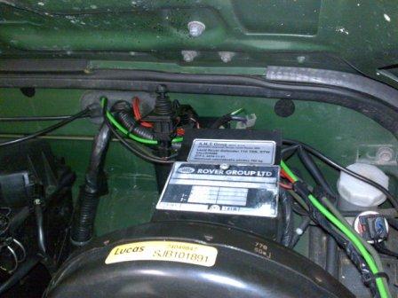

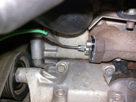

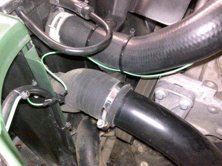

Jelikož se mně již (díky Ivanovi Jezberovi), řeší remap ECU, což samozřejmě bude spojeno i adekvátním navýšením výkonu motoru :wink: přemýšlím co dále, aby motor zůstal spolehlivý a hlavně, aby při dlouhých přesunech např. po dálnici, nedostával tak zabrat. Se zvýšením výkonu, je logicky spojen i růst teplot, proto, stejně jako Miloš, jsem pořídil od Toomichů "snímač teploty výfukových plynů" pro motor Td5, který měří teplotu těsně před turbem. Montáž je jednoduchá a zvládne ji i mírně pokročilý mechanik, jako jsem já :oops: . Teploměr upozorní na vysokou teplotu, která je již pro motor nebezpečná a pak již sám řidič, mírným ubráním plynu docílí okamžitého snížení nebezpečné teploty, čímž je motor "chráněn"... U Td5 je jednou ze cností "kroucení" sběrného výfukového potrubí, proto budou vyměněny závrtné šrouby v bloku motoru za pevnostní.
Dalším krokem, bude výměna intercoleru za větší + silikonové hadice...
Jak postupujete vy ?
Čidlo teploty výfukových plunů Td5 - místo výčka po ERG ventilu
vedení kabeláže do kabiny (zelený)
prostup kabelu (zelený) do kabiny průchodkou pro koaxiální kabel od antény
