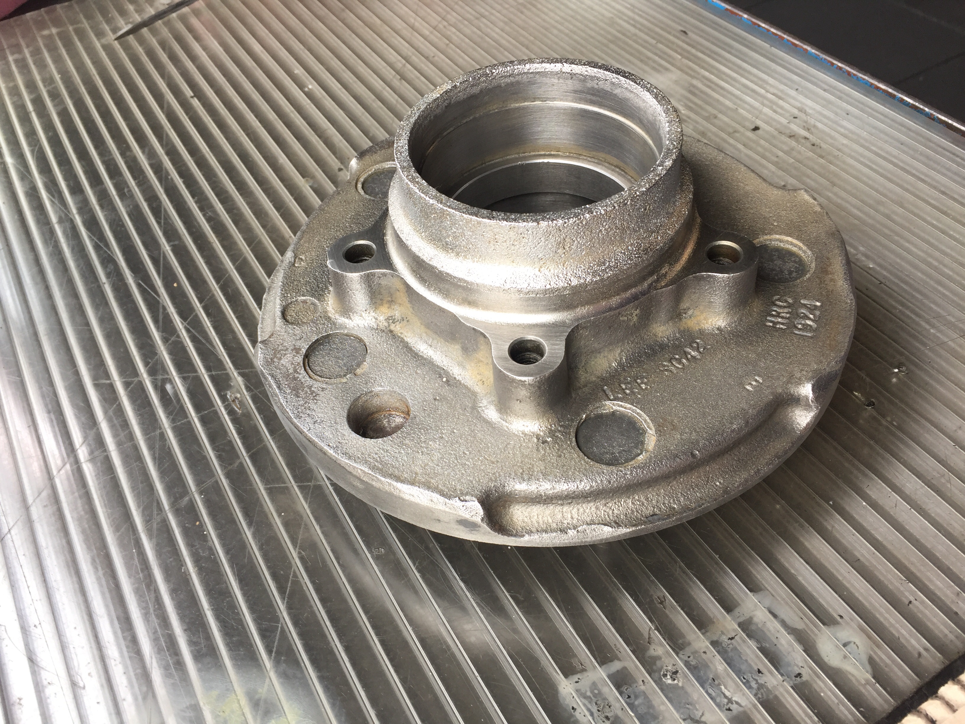

Beru ten zinek jako prvni vrstvu aby to nebylo rezavy. Zaslepovani der jsem neresil, staci to pak jen precizne vycistit. Vetsi zabava bude ale jedna zadni naba. Bylo videt, ze loziska jsou nejaky zakously a osa kola byla taky pekne dokurvena. Ted kdyz je vse cisty je videt, jak se v nabe lozisko tocilo. Takze na soustruh, bruska, futro a zase bruska. A to jsem si puvodne myslel, ze defa jen tak zprovoznim a uz zase renovuju... :grin:
Ted prijde na radu zadni naprava, kde chroupe v diferaku. Jsem zvedavej co tam zase najdu.

Tak naba je doma a po cisteni. Zitra dalsi varka do lakovny...

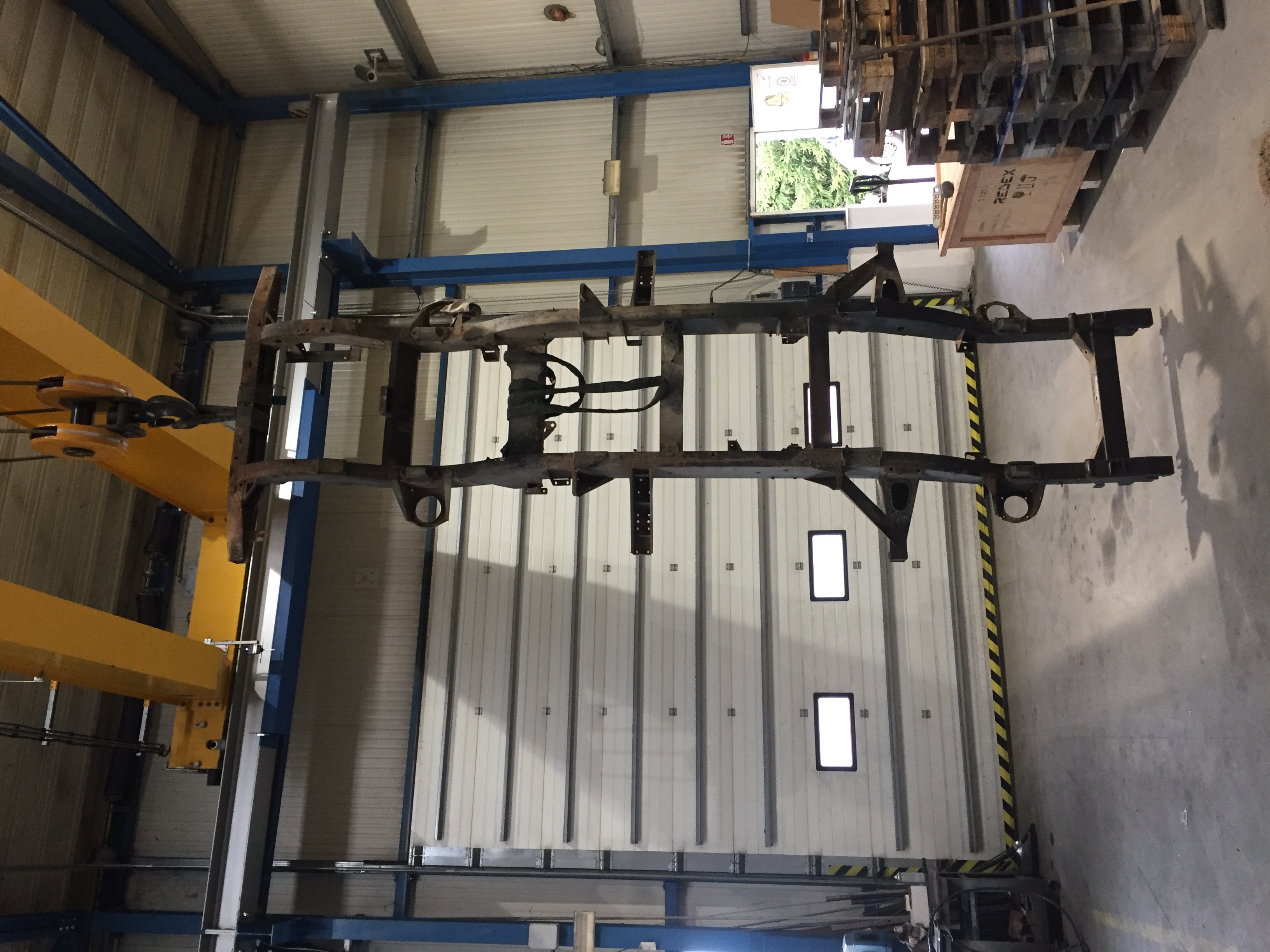

Premyslel jsem jak vycistit vnitrek ramu a vzhledem k tomu, ze auto bylo dlouho ve vytapene garazi jsem zvolil metodu vyklepani... :-)

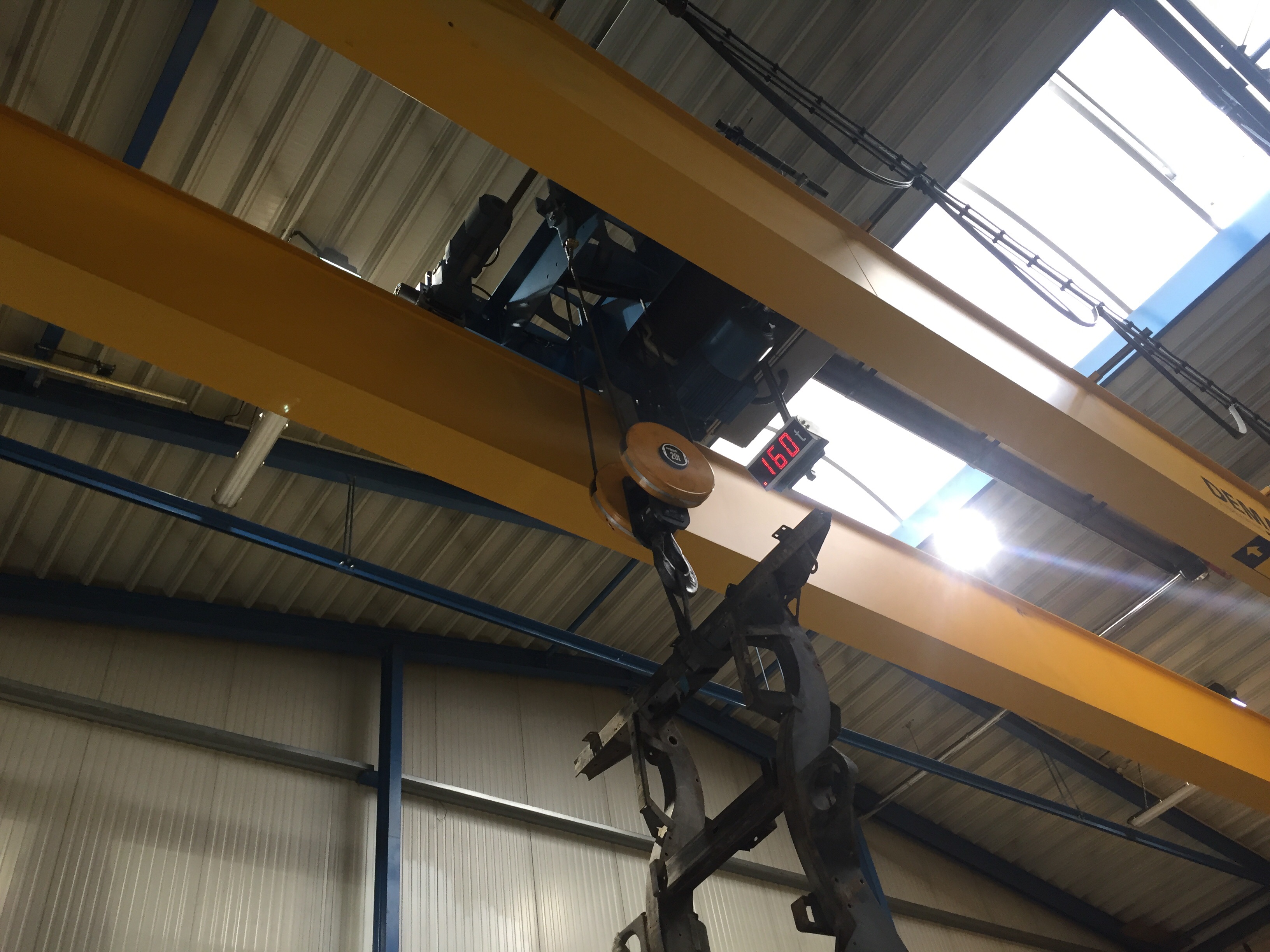

Prikladam jeste fotku s vahou ramu. Defender opravdu neni zadny “zelezo”.

To je na kominickou štětku.
Příspěvky: 3642
auto: 88, 90, 110, G66
Re: Defender 110 projekt
#153 Příspěvek od VencaZE » 07 bře 2019 18:58
Mě se to vyklepávalo snáz když jsem měl vzadu uříznutý kus rámu :grin: .

Teď na to koukám na PC a pochopil jsem to správně, že ten rám váží 160kg?
Michal21
Příspěvky: 406
Registrován: 07 srp 2018 17:07
tel.: 724125255
auto: Def 110
Bydliště: Horovice
#156 Příspěvek od Michal21 » 08 bře 2019 09:49
presne tak.samozrejme plus minus neco malo. je to na 20ti tunovem jerabu a u male vahy muze byt nejaka odchylka.
#157 Příspěvek od Hanys_a_Kaca » 08 bře 2019 09:55
Jojo, dá se nosit ve dvou lidech. Mám s ním dost nachozeno. Po zinku teda váží o dost (asi tak o zinek) víc, nebo jsem zaslábl... Ale co si budem povídat, je lepší ho dát na kola, než ho jenom nosit :-)
