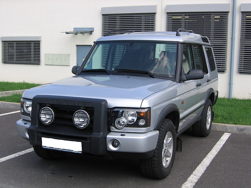

kudrnac píše:FOR Stavros posílám foto Come UP 9000 integrovaný do D2 bez pevnostního navijáku. Děláno kousek od Prahy.
Ta prvni fotka je tusim tesne pred problemem ? A pak Denis govoril o "spizdenom moste" :D

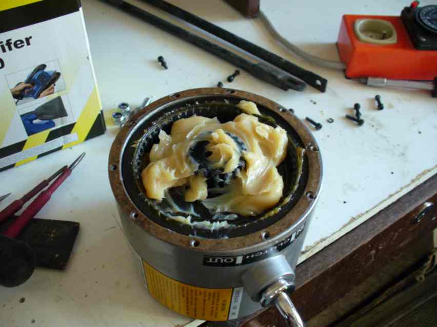

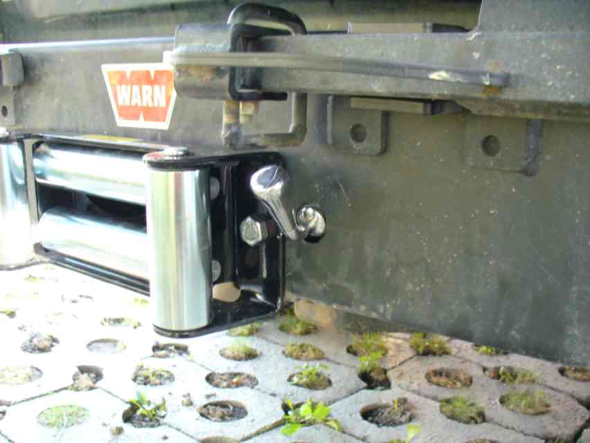

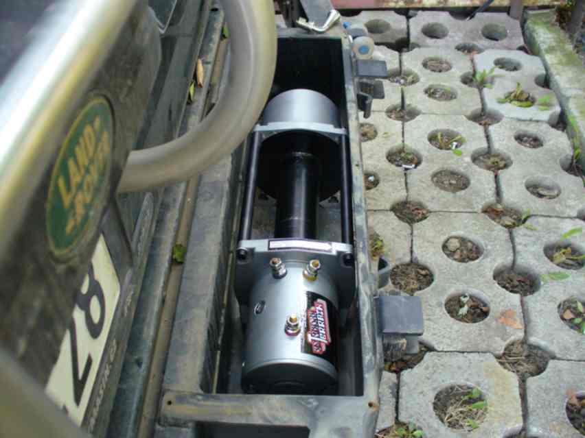

#144 Příspěvek od Miloš II » 17 zář 2007 13:18

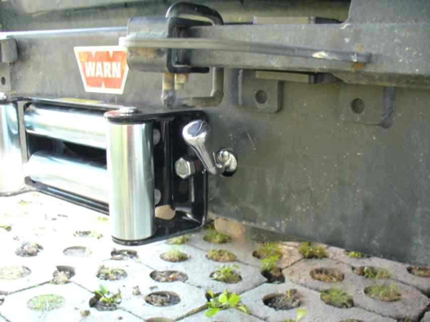

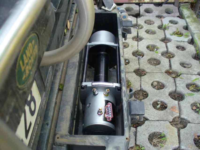

Tak jsem ho usadil. Musel jsem ho rozebrat otočit převodovku tak, aby ta řadící páka šla vytáhnout ven přes nárazník. Dotlačil jsem vazelíny co tam šlo. Už je mon elektriku, ale to už je pohoda.

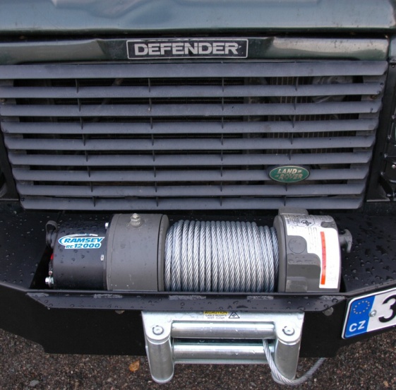

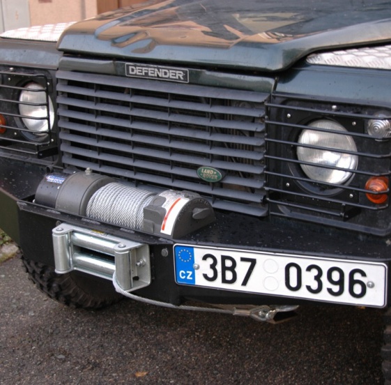

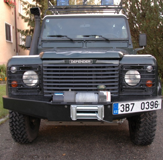

#148 Příspěvek od kudrnac » 27 zář 2007 20:46
Tak už je to namontované
erik
Příspěvky: 2895
tel.: +421905448329
auto: D90 td5,/D2-3/D4,D5
Bydliště: skalica
#149 Příspěvek od erik » 27 zář 2007 21:44
kudrnac píše:Tak už je to namontované
To lano je vzorove namotane :D
Naraznik je jaky? Vypada velmi ucelne- najezdovy uhel i naj. uh. na kolo pri krizeni.

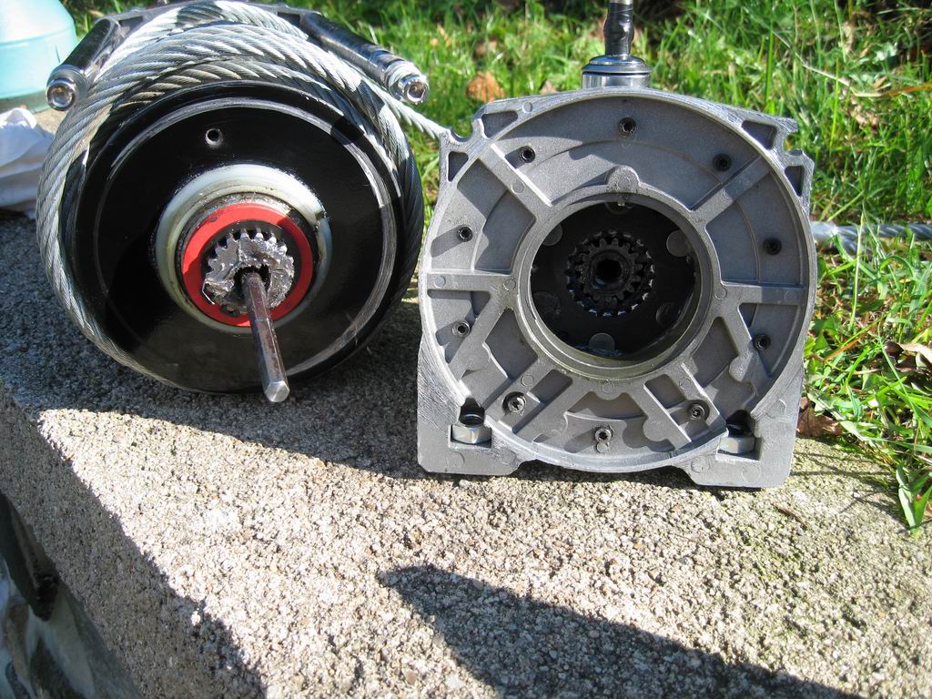

#157 Příspěvek od Stavros » 18 říj 2007 16:57
takhle:
(216.28 KiB) Staženo 868 x
Návštěvník
#158 Příspěvek od Návštěvník » 18 říj 2007 23:01
Udělal jsi základní chybu.Musíš hlídat lano,aby se nenavíjelo na jednu stranu bubnu.Nevejde se pod příčky a roztrhne je.Asi by to nevydržel žádný naviják.

Jarys
Příspěvky: 911
Bydliště: Broumov
#160 Příspěvek od Jarys » 19 říj 2007 01:04
Kde nastala chyba víme, ale jak se jí vyvarovat, když je auto nakřivo :?: to lano neuhlídáš. :idea: Žádná legrace...
