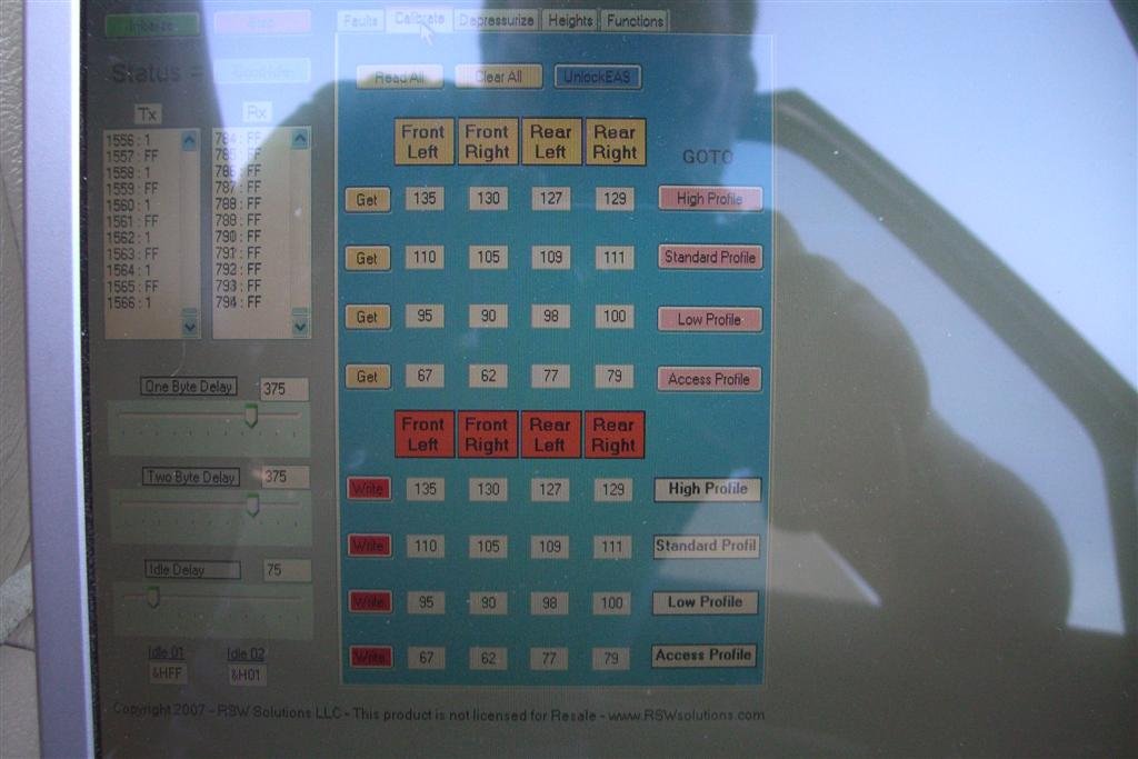

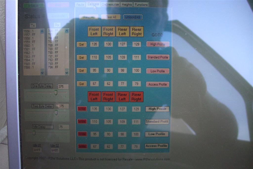

to znamena znova zadat hodnoty? a vieme ake su original hodnoty?
treba to nahadzat do tejto tabuly?(tabulka ilustracna)

K hodnotám - to budou jenom hodnoty z AD převodníku, bez nějakých konkrétních jednotek. Ono to ani není potřeba v nějakých konkrétních jednotkách, jenom by ta čísla měla být u všech kol podobná. Pokud je u jednoho kola hodnota hodně jinak a auto stojí rovně, tak to může značit problém s čidlem. Něco jako výchozí hodnoty nejspíš není reálné - ty čidla mají nějakou konečnou přesnost a opakovatelnost při výrobě, aby nestála neúměrně moc peněz, k tomu nepřesnosti podvozku auta jako takového (silentbloky, ...), a jednodušší je prostě zkalibrovat výšky přímo na autě.

To byl dobry postup Tome[emoji1303][emoji115], k p38 je dobre zadat vsude stejne hodnoty. A podivat se ktere kolo kulha. A jemne doladit Vzdy ubrat a pridat osove a symetricky stejny pocet bodu na naprave. Ono se to da dopocitat i uhlopricne. Ale trocha citu a pujde ti to jako nic. Kdyz budes mimo rozsah tak se to neulozi. Ale na p38 je celkem velkej rozptyl myslim ze cca 50bodu.

Tady se to přímo píše - bit counts - tedy hodnota z AD převodníku - vzhledem ke stáří bude 8 bitový, tedy rozsah 0 až 255, a užitečný rozsah podle tabulek 50 až 180. Nic jiného za tím číslem není potřeba hledat. Ono když se člověk trošku zamyslí nad geometrií nápravy a vlastního čidla, tak dojde k tomu, že převod vzdálenosti nápravy na tuto bitovou hodnotu nebude úplně lineární, ale převodní konstanta bude různá při různých výškách podvozku. Pro vlastní řídící logiku je to ale nepodstatné, tak jede v hodnotách 0 až 255 a případnou nelinearitu dořeší na jedné straně kalibrací - aby auto stálo rovně v žádané výšce a na druhou stranu různými rozsahy hodnot pro jednotlivé výškové polohy podvozku.

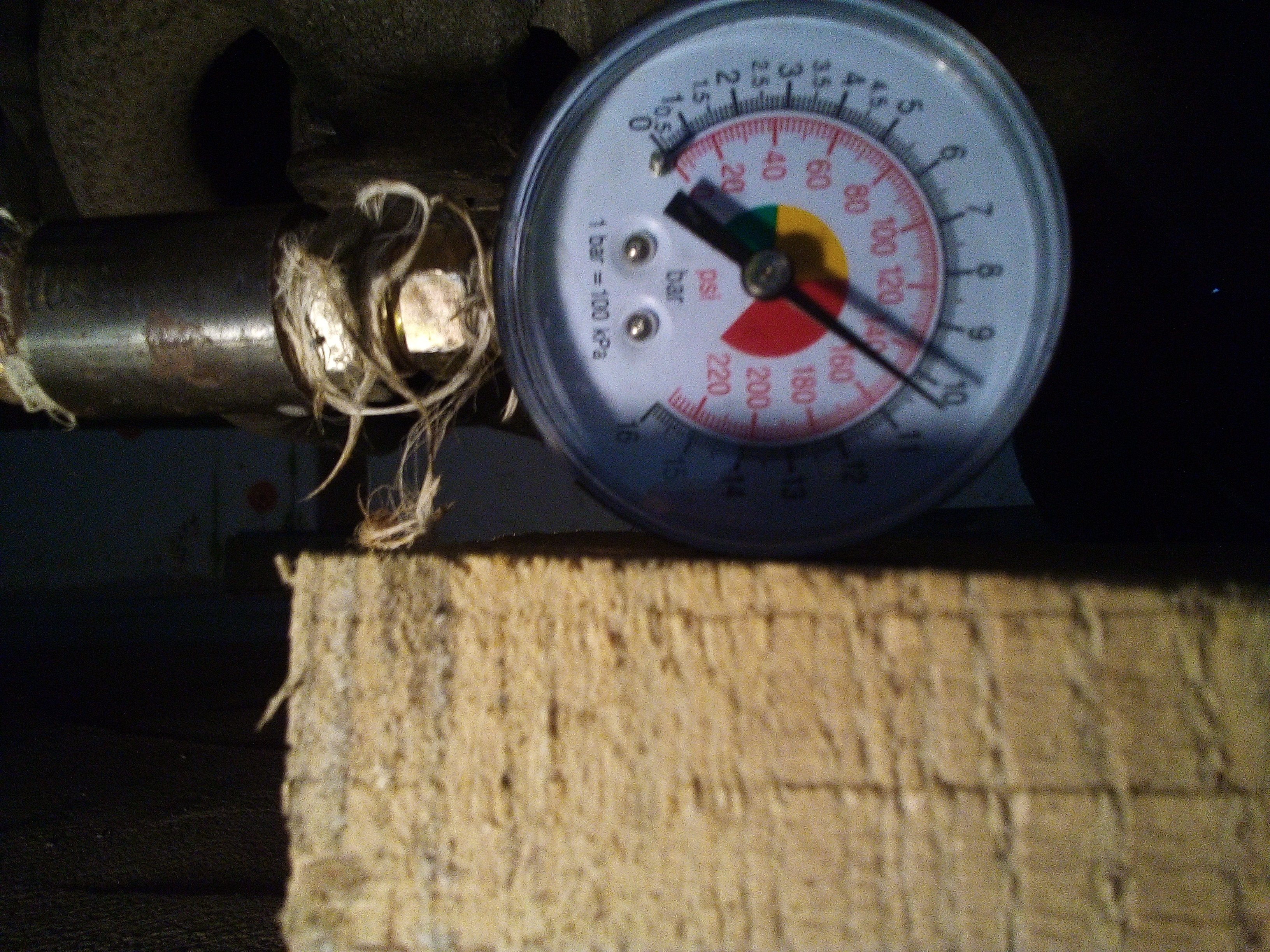

Tak kompredor natlacil aj vypol. Vypina okolo 135psi. Cekkom to trva pokym to natlaci samozrejme som tlakoval po castiach aby mi nezhorel. Manometer bol na vzdusniku a vzduch neunikal ani trosku.

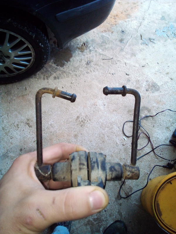

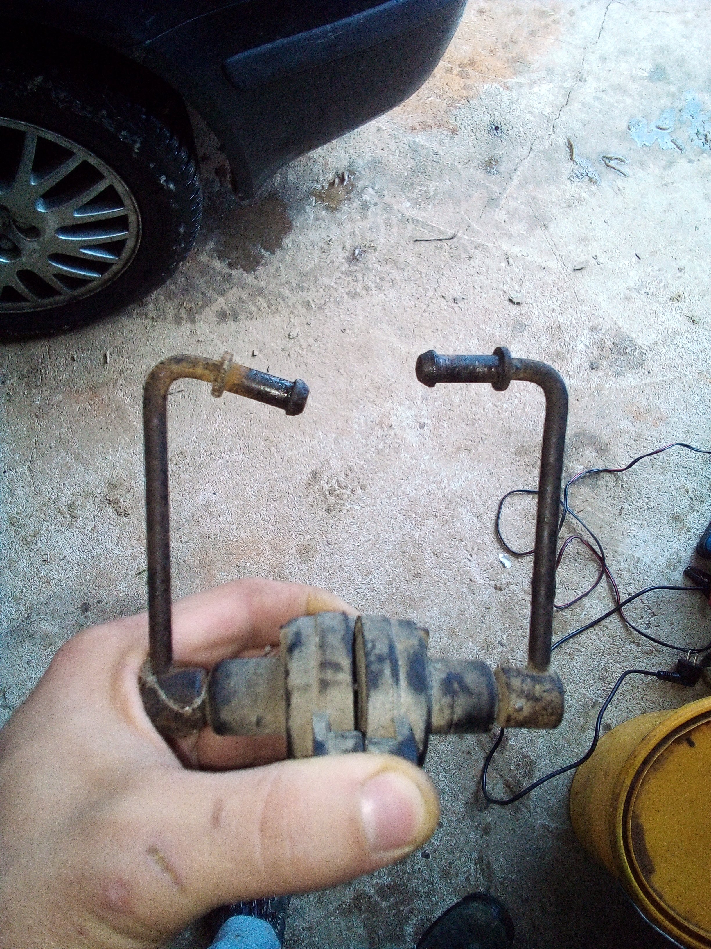

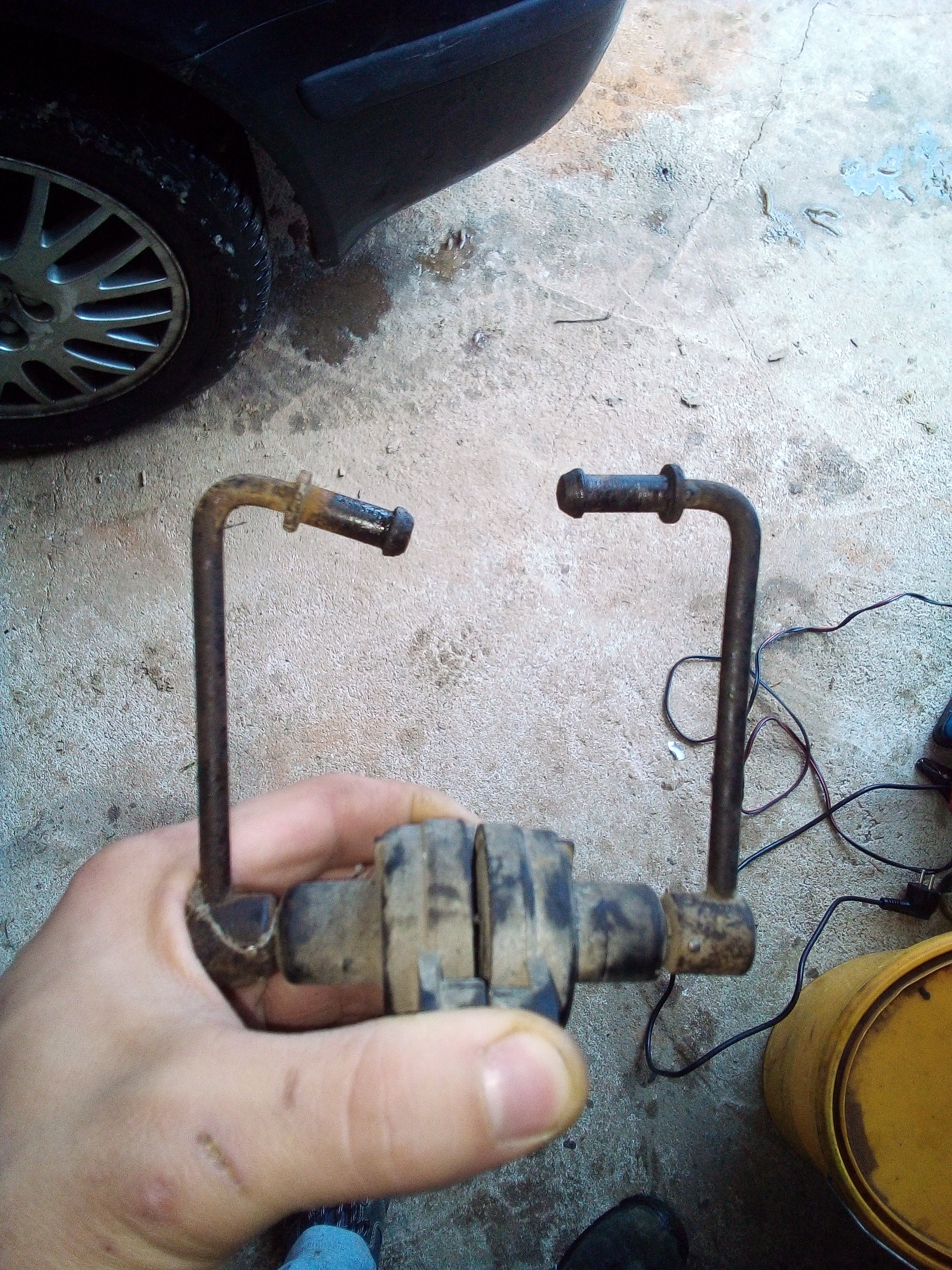

Tak po kalibracii mi predny pravy mech behal hore dole. Po vypnuti kompresoru sa mech trosku vyfukol a znovu zacal tlacit kompresor. tak som vymenil snimac za druhy a je pokoj cize podvozok vybaveny. este ma zaujma preco je jeden ohnuty a druhy rovny. ohnuty je vymontovany z auto co mam za domom. rovny som mal na aute.
