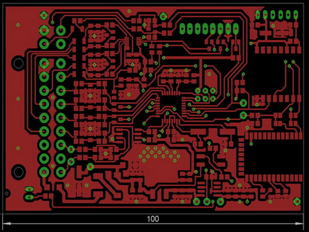

Hezký obrázek, nechci ti brát iluze, ale tak jak tam máš ty součástky rozložené, tak to bude velmi obtížné naroutovat. Je třeba se podívat i na vyrobitelnost, aby ty součástky byly zapojitelné - koukni na X1 a C50 - vedle C50 se bude velmi špatně pájet - není tam moc místa. Chlazení stabilizátoru? Okolo není žádné místo. Vzdálenosti mezi SMD součástkama - aby se daly rozumně osazovat. No však uvidíš.

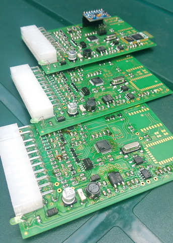

Hura, plosnak na ridici jednotku naroutovanej. Zdravim z lodi nekde baltu, nefouka, tak bylo trochu casu :)
Madtome - u rozmisteni jsem si docela popremejslel, ale spodni strana vysla docela hezky, na to jak je to nahnahnany. Posilam ti SZ.
plosnacek
plosnacek

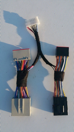

A taky byl cas na 1 verzi propojovaciho "H-kabelu".
Pomerne otravna rucni prace, ale co se da delat. Musim na to sehnat firmu, moc si nedovedu prestatavit ze bych takto udelal vic nez 3 kusy :)

Hezké bavíš se. Na výrobu kabelů bych možná někoho měl, ale musíš říct, kolik toho chceš. A bude potřeba udělat testovací přípravky, aby se dalo odzkoušet, že je to zapojené dobře na jednoduchém automatu. U 3ks to není potřeba, ale pokud jich budeš chtě víc, tak určitě ano.

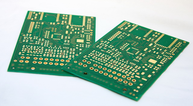

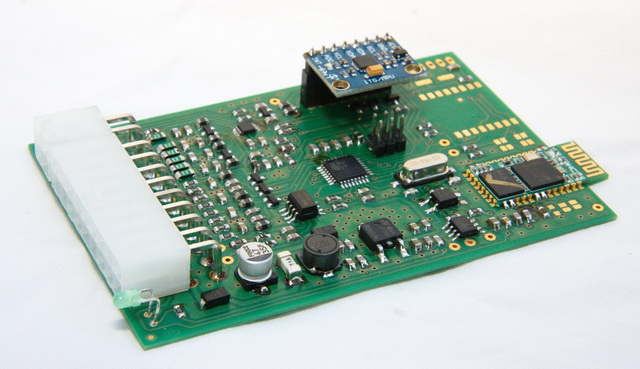

Konečně mi po mírném zdržení dorazily 3ks plošnáků na "nultý protopyp" řídící jednotky.
Mám z toho fakt radost, poslední měsíce je málo času a skoro vůbec to nepostupovalo. Tak teď se to pohlo a vzniká něco, na co se dá sáhnout.
Rozhodl jsem se, že první 3 kusy komplet celé udělám sám, manafaktura
Jsme na chalupě a po večerech tu pájím :). Jde to, ale je to na trpělivost, součástky jsou fakt titěrný. Ale osázení desky po těch měsících nehmatatelného čehosi je práce za odměnu.
Teď jsem ca v půlce oživování prototypu, zatím to vypadá že vše chodí (klepu na dřevo).
Takže malými krůčky dál a ono to jednou doputuje :)
Jinak opět - jestli jsem to již nepsal - Madtomovi komentáře a pomoc ohledně schématu a plošnáku neocenitelné & respekt!! Troufám si tvrdit že bez Tomovi pomoci by vznikla "čína", takhle jedeme "německou kvalitu". Víc než polovina komponentů tam má pouze ochrannou funkci.
plosnacky
plosnacky
osazeny prototyp "zero"

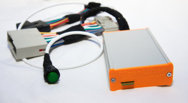

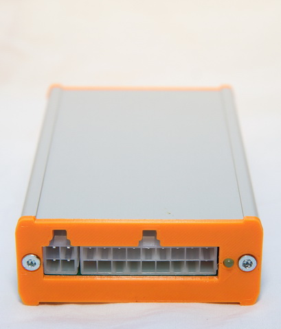

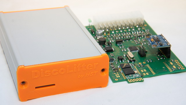

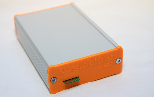

A ještě mám malý update mechanické konstrukce řídící jednotky. Je to vymyšlené v hliníkové krabičče ca 6x10cm, žádný lowend plast.
Ty oranžové víčka jsou zatím experimentálně na domácí 3d tiskárně, výrobce dává k dispocici 3D model, takže úprava byla celkem snadná. Samo barvu volím naprosto vědecky - cívka oranžové byla zrovna v tiskárně založena :D.
Jinak to tlačítko (je podsvícené) na poslední fotce, to je vyvedený reset + "status" kontrolka. Pouze pro prvních několik testovacích kusů, pro oveření "že to nikdy nebude potřeba použít".
Takže to je stav k dnešku. Dalším bodem bude předělání ovládácí jednotky a až ta bude, tak asi řeknu že už jsem tak ca v polovině "projektu".
Rozloženo...
Rozloženo...
A složeno...
A složeno...
a zezadu...
a zezadu...
a zepředu... :D nebojte, už konec.
