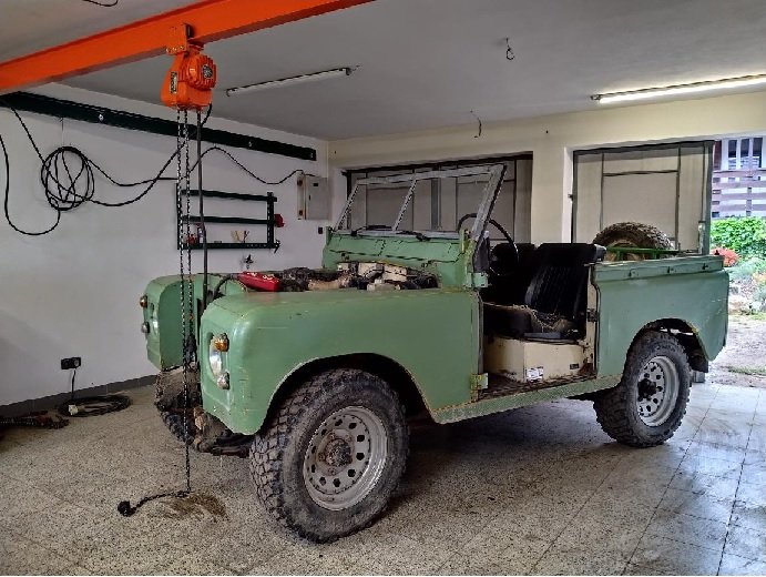

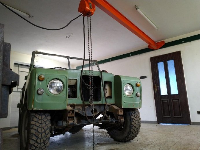

#144 Příspěvek od tomáš štěpnička » 01 čer 2020 09:38

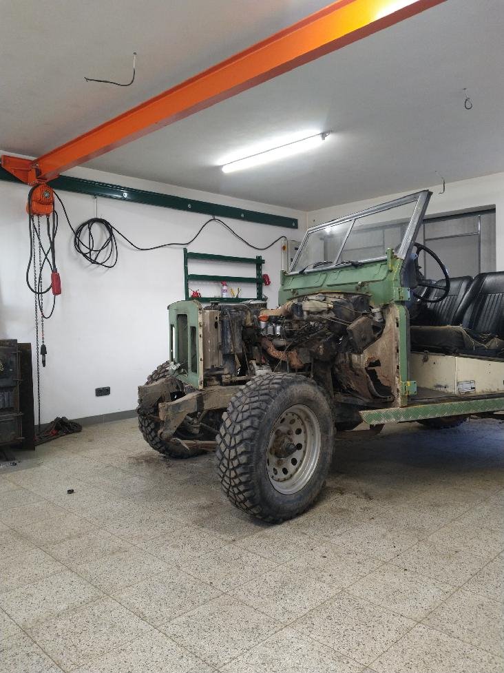

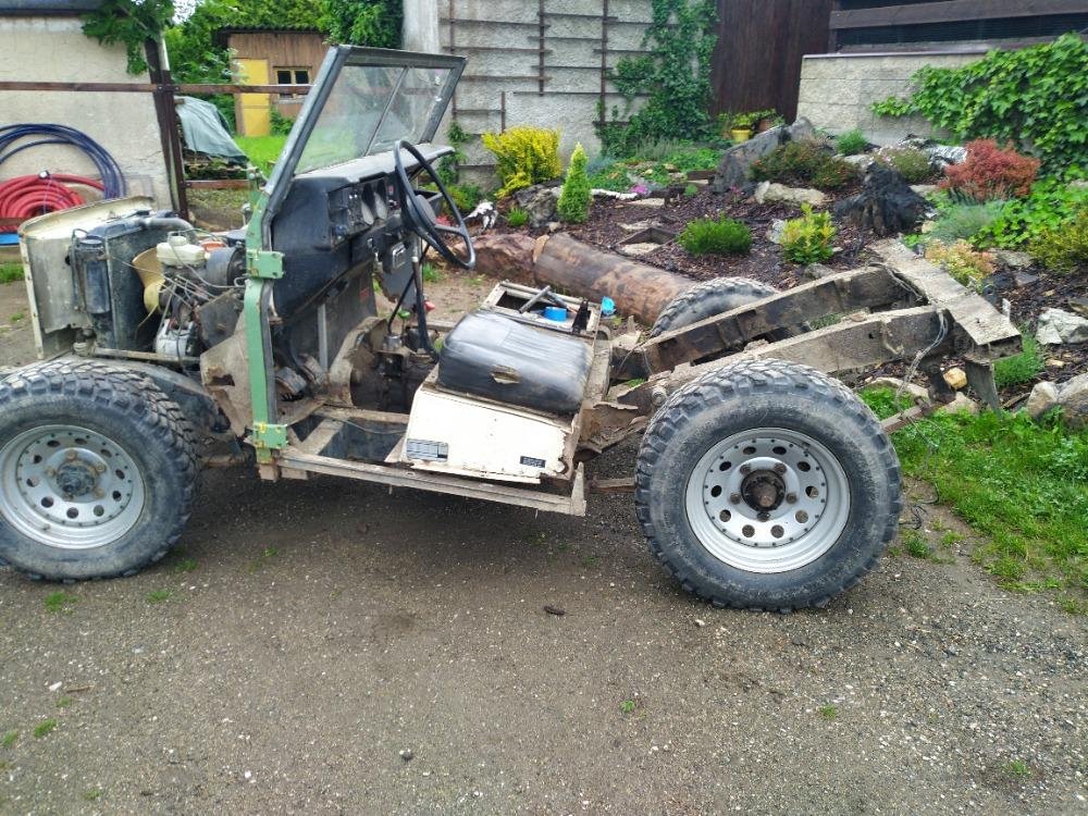

tak po dlouhém vyhrožování se našlo trochu prostoru začít se v tom vrtat ,mám k tomu bohužel i jené aktivity,tak to asi půjde pomalu,ale budu se snažit občas přihodit nějaké foto

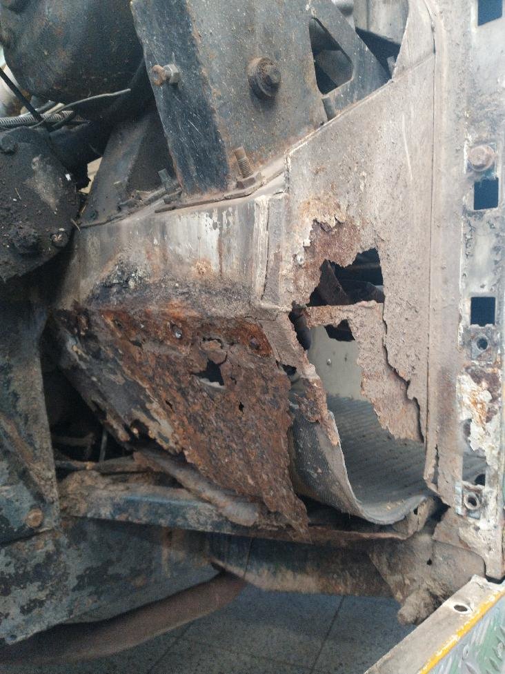

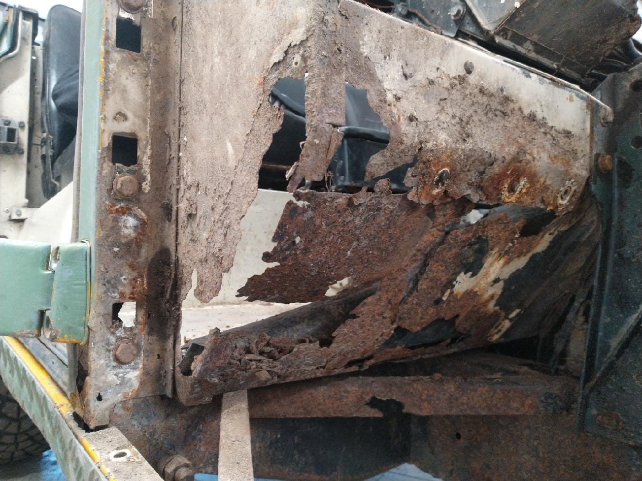

#151 Příspěvek od tomáš štěpnička » 07 čer 2020 08:49

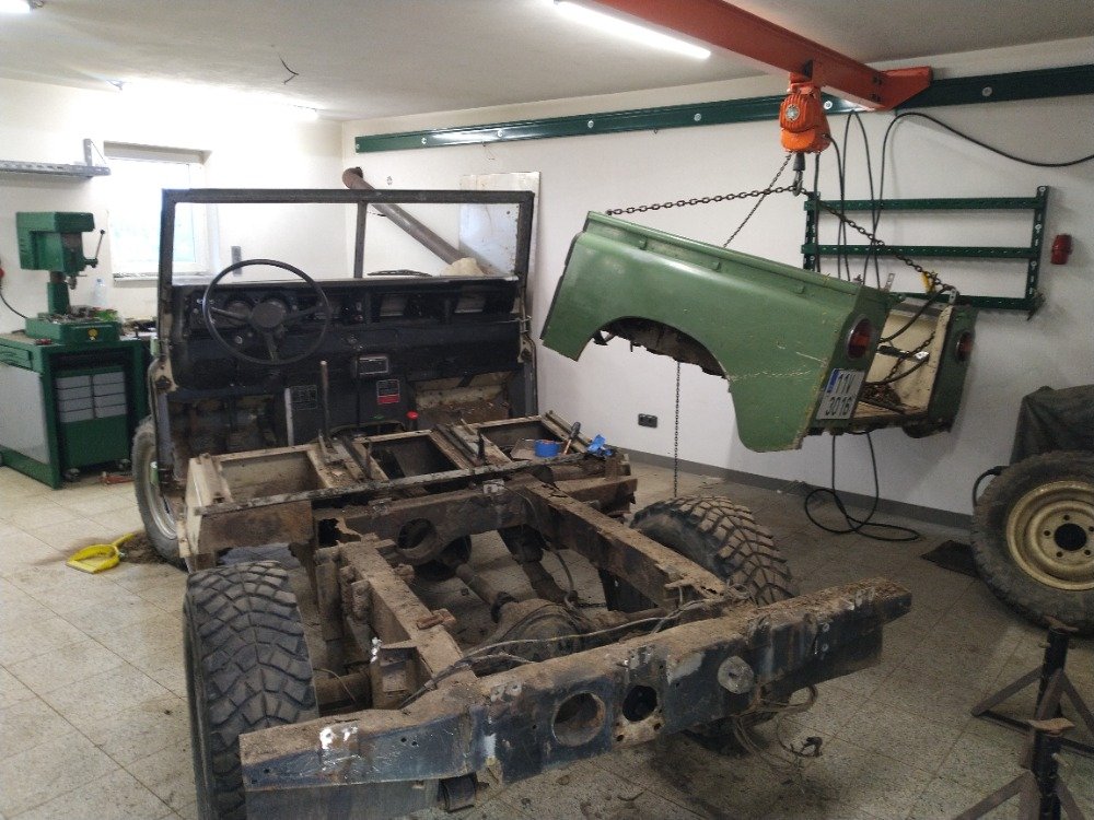

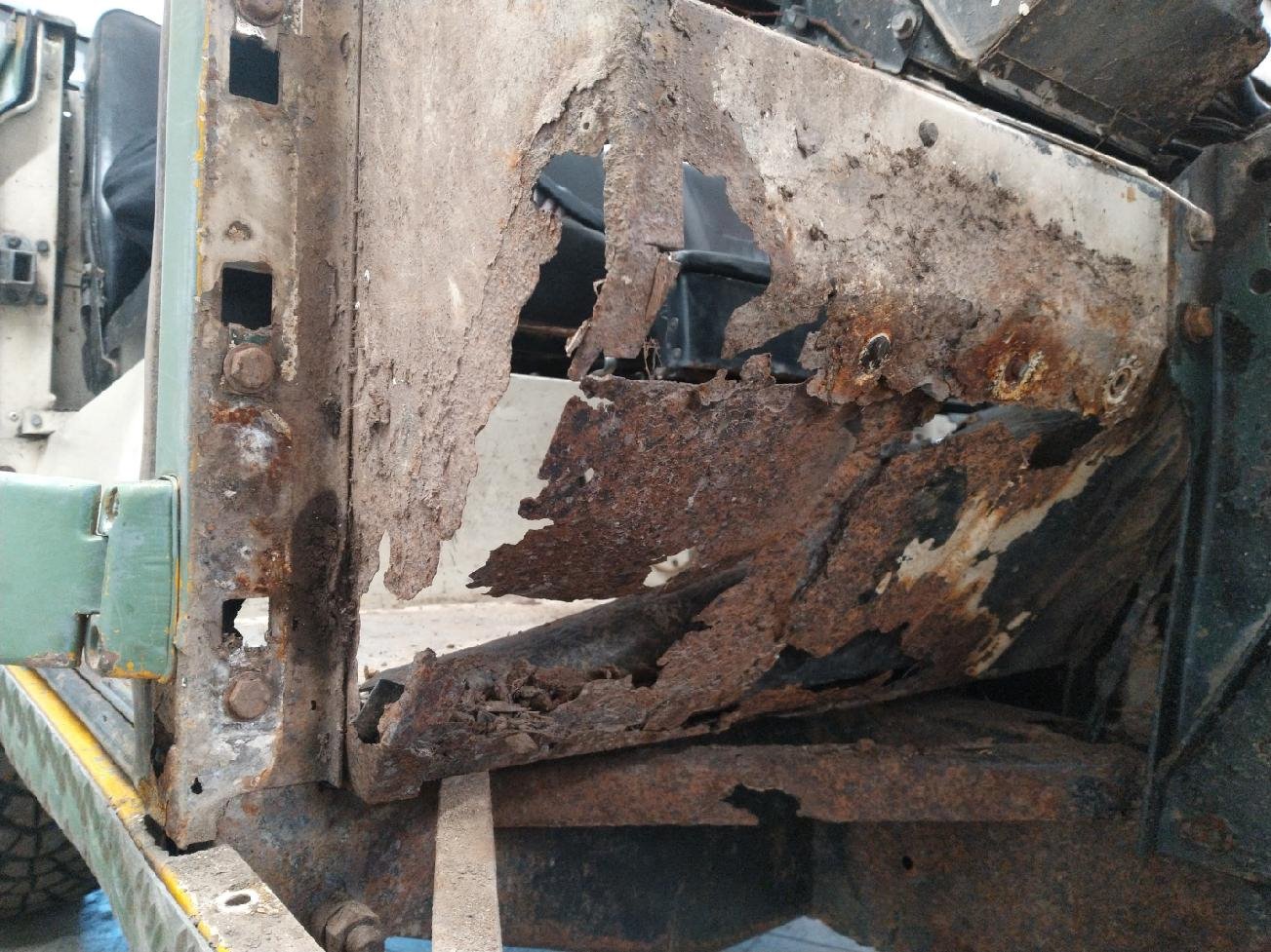

Tak jsem zase pokročil trochu hlouběji,a Bože ta kastle....to je ,,lepenice" to je samej ,,držáček držáku " to je jak kdyby to lepil někdo doma a bez promýšlení přidával díly a lepil a lepil tam další ,místo toho aby to udělal ,,celistvé kompaktní"

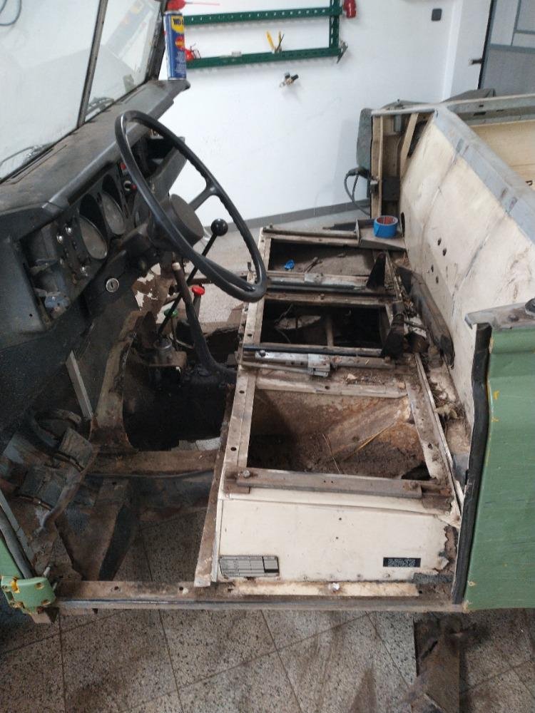

#152 Příspěvek od tomáš štěpnička » 07 čer 2020 08:50

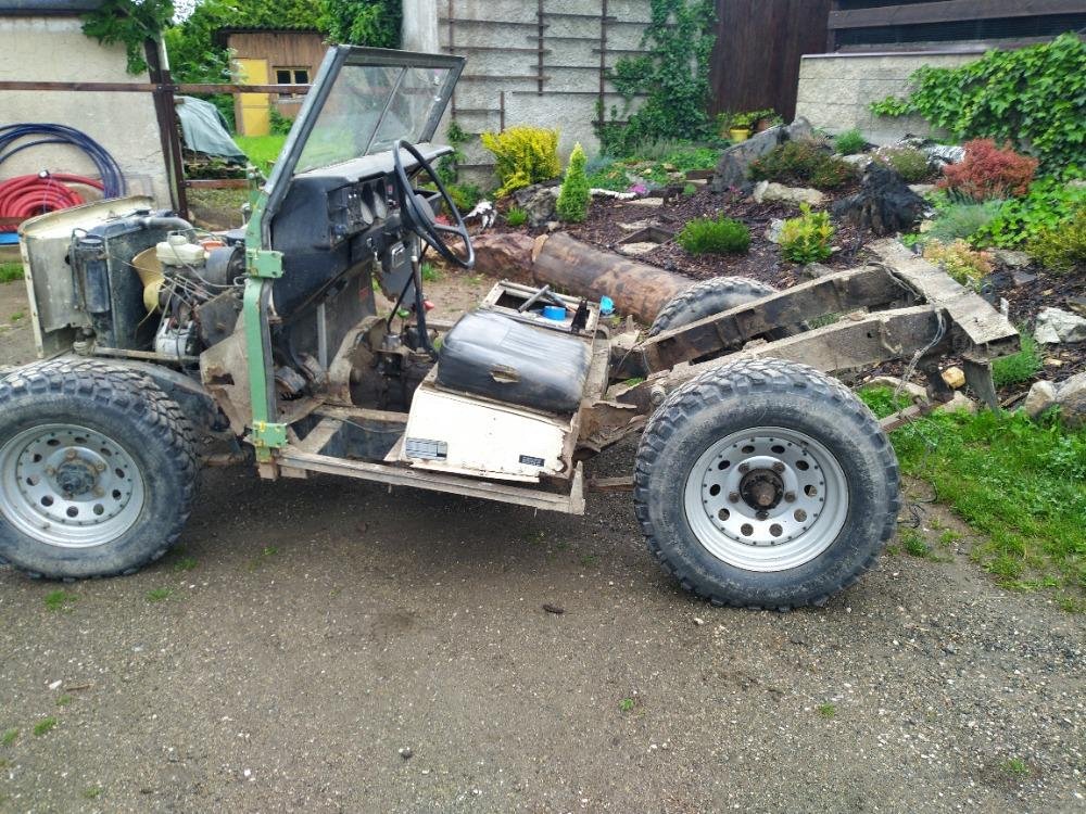

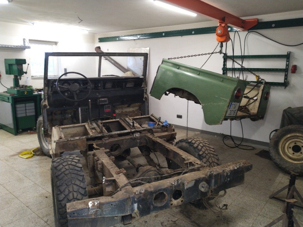

Asi to bude kipper :rofl

#153 Příspěvek od kryten » 07 čer 2020 08:57
Ale Tome,to je právě krásně promyšlená konstrukce po anglickou😁a proto to máme tak rádi 😉a myslím že i ty,jinak bys tomu nedával takovou energii😋 I když u toho trochu nadáváš 😀Každopádně to bude zase kráska,držím palce ať to jde bez problémů!

#154 Příspěvek od tomáš štěpnička » 07 čer 2020 09:09
No takovejch zbytecnejch šroubků místo aby se o byl pěkný svařenec😁,asi k tobě občas zamirim něco omrknout😉

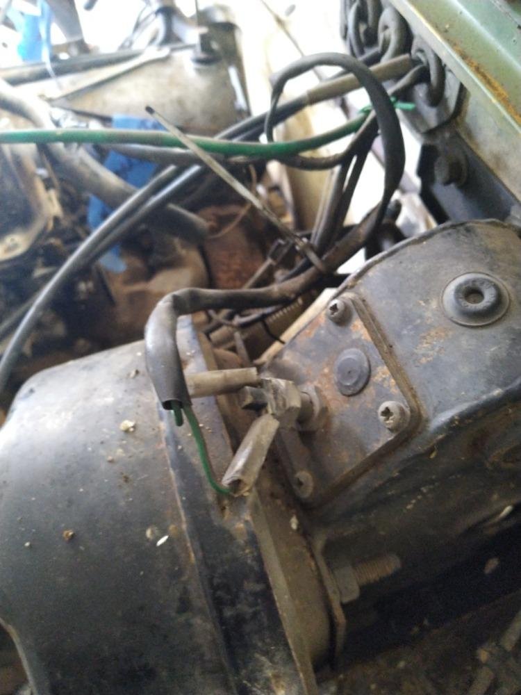

#155 Příspěvek od tomáš štěpnička » 14 čer 2020 20:09

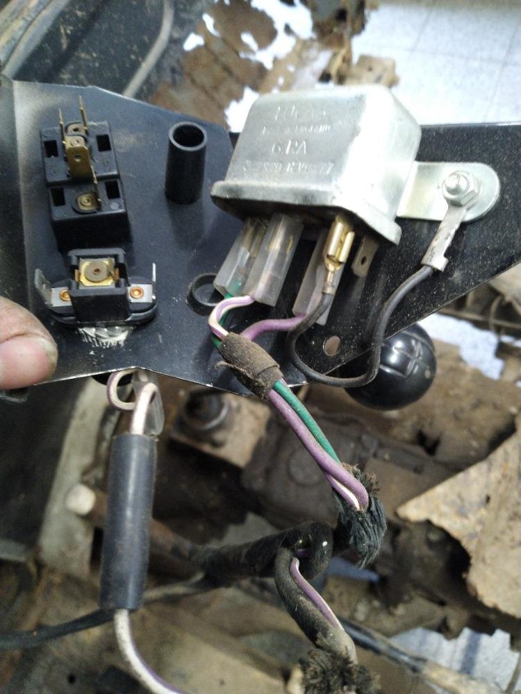

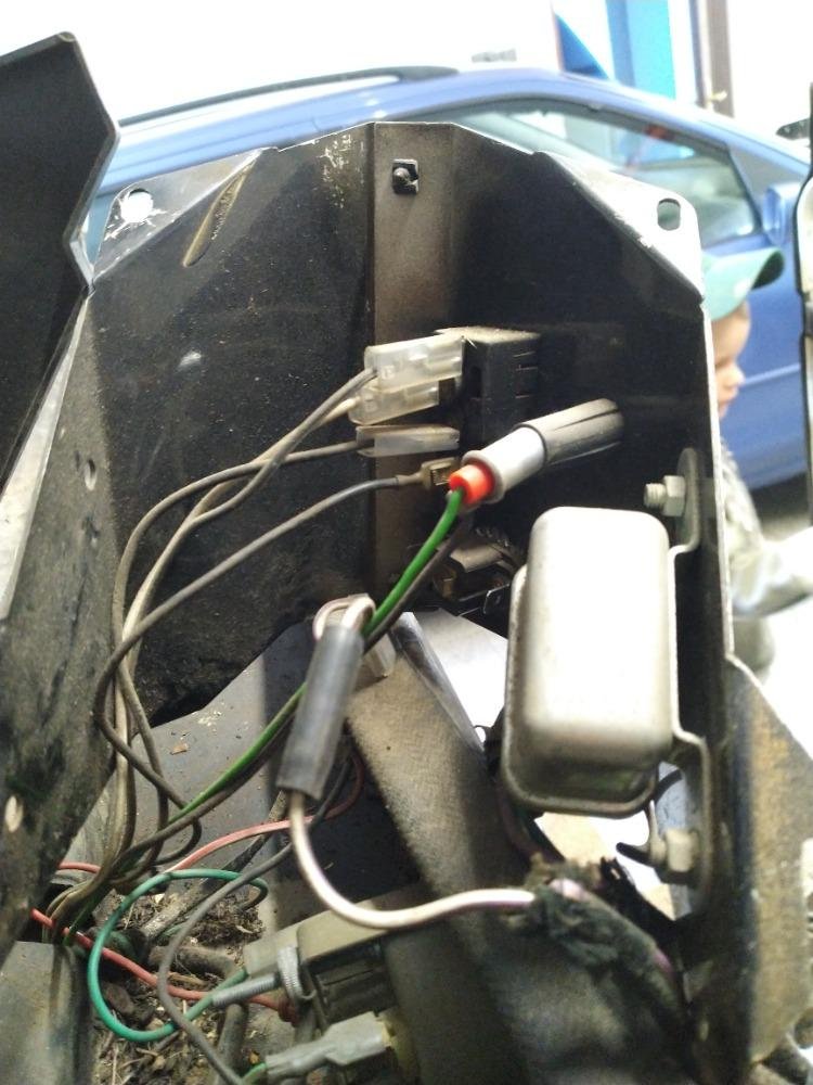

Tak jsem zase kousek odstrojil.a než začnu hlouběji zkoumat kabelové svazky.mam na brzdové soustavě 3čidla...nějaký system na kontrolu brzdového okruhu.....asi to chci vystříhat.....zbytečnost.tak tedy stručný dotaz.....čidlo na brzdová světla je nahoře nad brzdovím pedálem?
tomáš štěpnička
Příspěvky: 1456
Bydliště: Nový Jáchymov
Re: další existence SIII

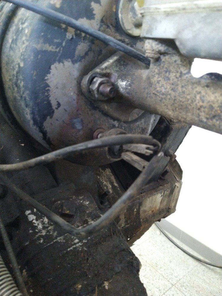

#156 Příspěvek od tomáš štěpnička » 14 čer 2020 20:14
Pak je ješte jedno čidlo na rozvodné kostce dole na ramu

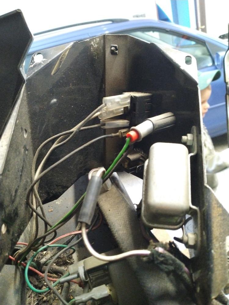

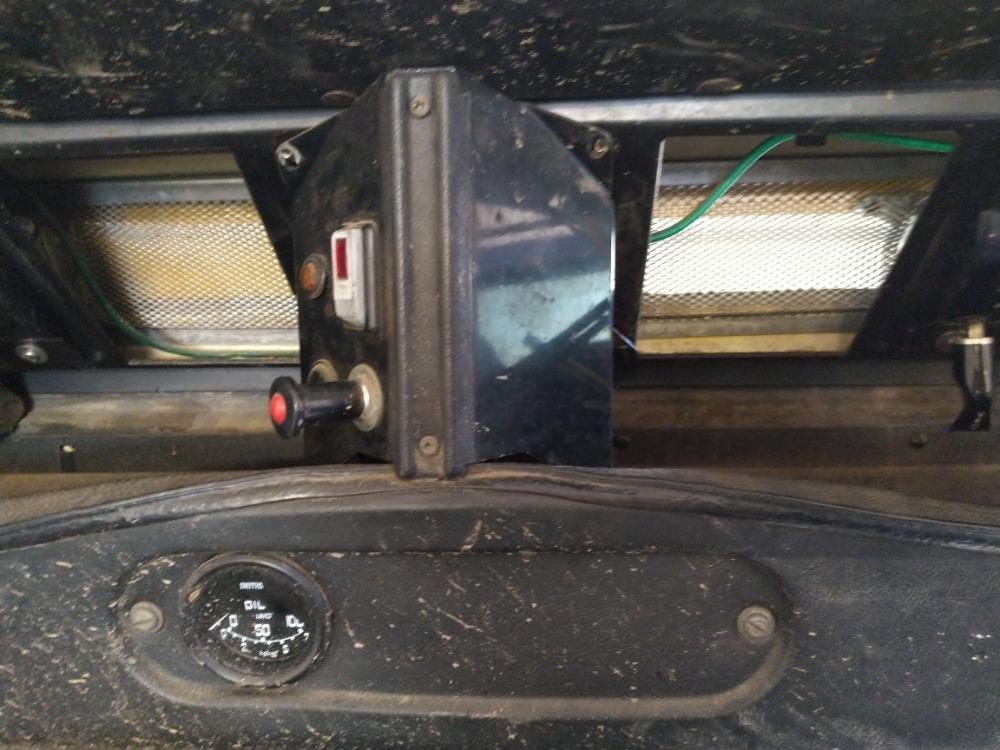

A dále tento panel v prostředku....domnívám se že něco z toho je k diagnostice těch brzd a něco k výhřevu předniho okna?
Příspěvky: 3650
auto: 88, 90, 110, G66
#158 Příspěvek od VencaZE » 14 čer 2020 20:27
Jo, kontrolka brzd. A to relé je myslím na přední mlhovky..

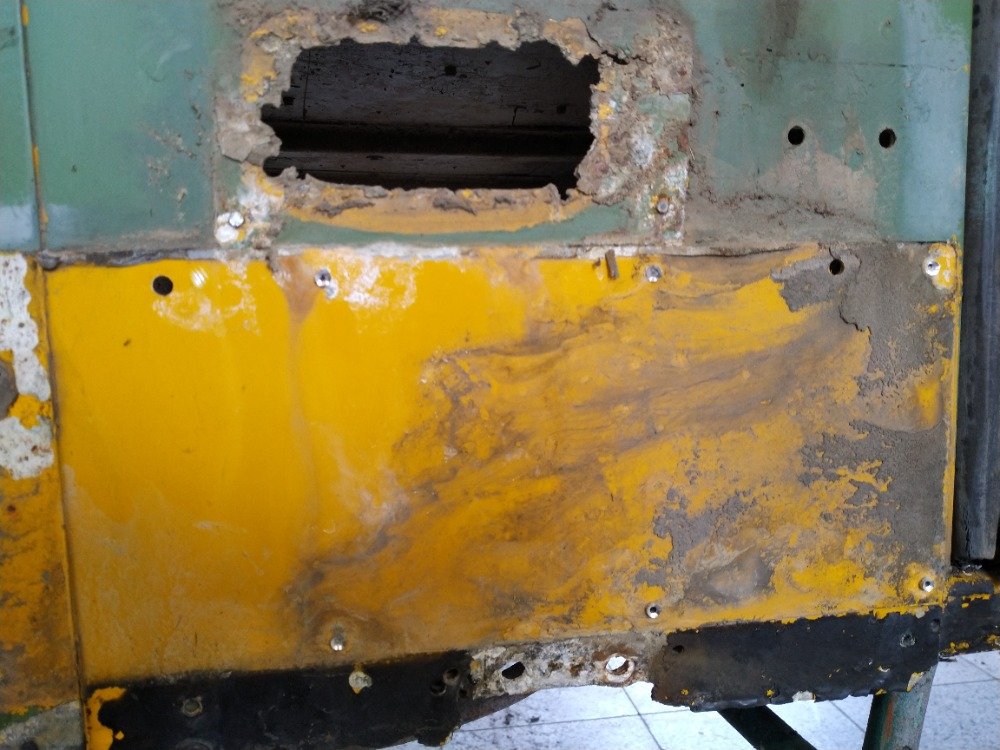

Miluju hlinik :roll: Bože krom toho že se to supr na padrť ,tak ta kastle nemá absolutně žádnou pevnost,žádné nosníky,výstuhy nic....kroutí se to jak smuteční vrba :shock: chci 1mm ocel plech karoserii+ nějaké nosniky
