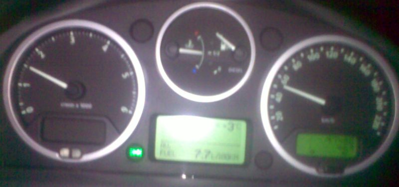

tak jsem nad tím dumal, měřil a počítal. Myslím že rozdíl ve spotřebe na počítači a skutečnosti způsobuje bufik, ale i velké zvýšení spotřeby. Řídící jednotka asi neví kolik nafty bufikem proteče. Čistě město se studeným motorem v mraze -popojíždění je skutečná spotřeba klidně 15-17. a rozdíl v hodnotách i 2 l, jízda dálnice 110 tempomat 7,7 pal počítač 8,1 podle pumpy. poslední měření kombinovaný provoz 76l na 716km pal pořítač 9,8. Jezdím na obyčejné nafty +VIF aditivum. no aco se týká skutečné spotřeby tak ze zkušenosti doporučuji
1/ kontrola a výměna vzduchového filtru,
2/ kontrola brzd
3/ seřízení ovlače na předním sedadle u řidiče
2/ kontrola brzd
