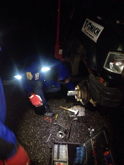

Výměna ložiska včera večer

On to člověk dopředu nevymyslí, my vezli do Asie 4 náhradní ložiska kol a ani jedno jsme nedělali a ani od té doby, ani je nemazali ani nedotahovali - nic. A Mikyho pozloběj během prvního tisíce km. :angry

Nevím co má Miky obuté na cestu, ale běžně jezdí na otočených discích s hodně mínusovým ET, navíc dotahuje matky kol na hranu díry a ne na kužel. Takže povolení matky je otázkou času. Ložiska s těmato kolama a váhou, kterou to auto momentálně má, si taky musí chrochtat blahem a to všechno při dálničních rychlostech.

v londyne honza koupil loziska dekuji eliottovi za cisla dilu a adresu prodejny karlovi za rady po telefonu, nejvetsi dik patri pritelkyni ktera sehnala ve francii servis a kdyz jsem tam prijel a nikdo neumel anglicky akorat se zeptali wings team? a na vytisknutem mailu lezely na hromadce potrebne dily... taktez dekuji hanysovi za snahu
a
tonikovi za vymenu lozisek a je pravda ze jsme tam nacpali ty stare dneska zkontrolovali vuli a jedem tak. pavle ano jezdim otocene disky uz 4 roky, v utery jsem byl v servisu ze se mi to nezda pry vse ok ale ty jsi uz informovan jak pise karel stare dobre veci. stalo se a vse dopadlo v pkradku. a rada na zaver kdyz se nekomu kousne lozisko nandejte na naboj naopak unasec a vsemi peti sroubx opatrne sroubujte funguje to jako stahovak za 10 minut bylo lozisko venku. grilujem a mame pivko pohoda teplo. snad uz dojedem v klidu
