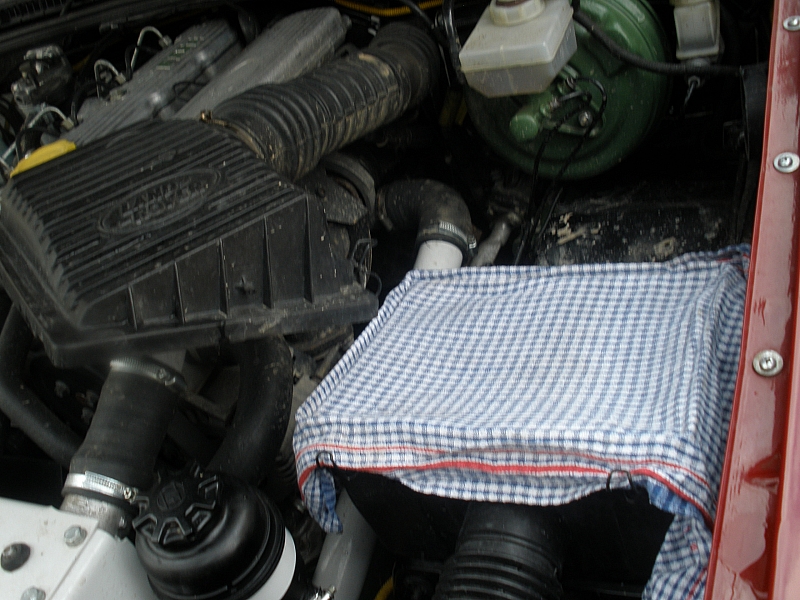

Trochu jsem pokročil, nainstalovan novy sportovní látkový filtr,(papírovy navlhl a turbo si ho dalo k večeři).

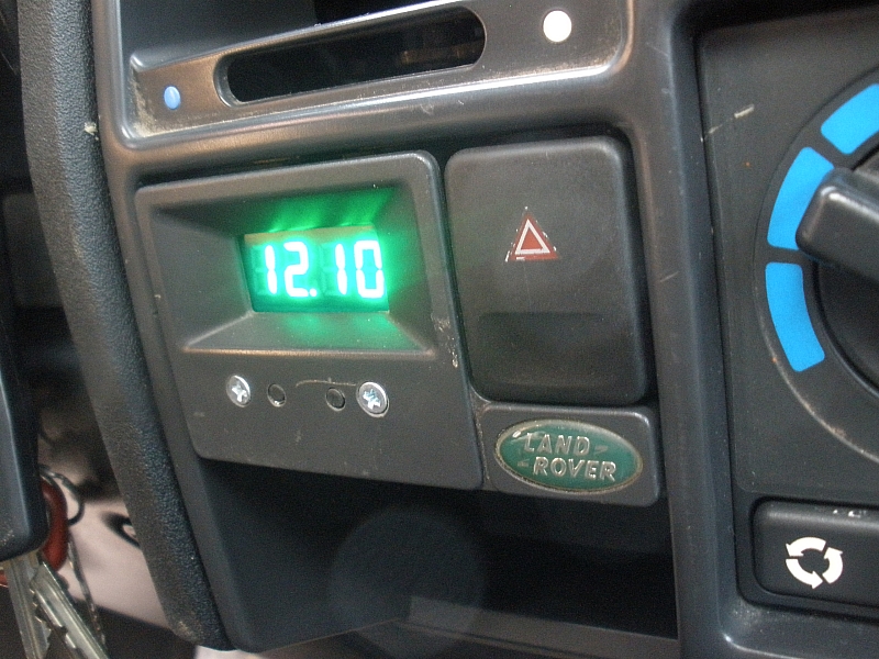

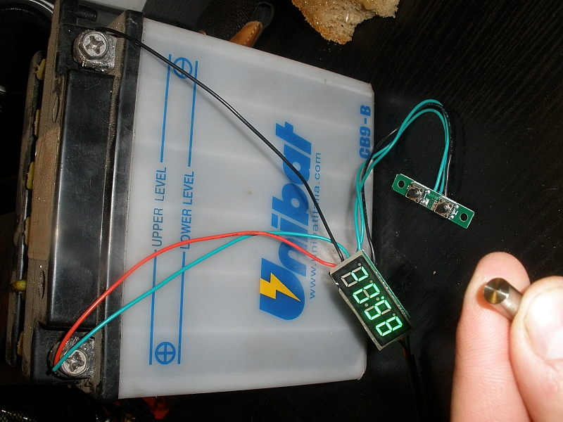

Konečně mi ti činští šikulove poslali display 3 in 1, ktery zobrazuje venkovní teplotu, voltmetr a hodiny, to celé navíc v s hezký zeleným podsvícením.
Puvodní hodiny se rozdělaly trochu upravil rámeček na display, puvodní dírky od ovládáni se použili pro šroubky co drži tišťak s tlačitkama nastaveni a mezi ně udělaly nové dirky na nové tlačítka. Ještě by nebylo marne dát černě šroubky at to trochu vypada.
Voltmeted má odchylka asu 0,03v takže pohoda.
Moc děkuju uživateli "PSMRZ" za pomoc při objednáni z ebay.
Ted jen doufam že to vydrží víc než ty originaly.
Cena se vším max 300kč.

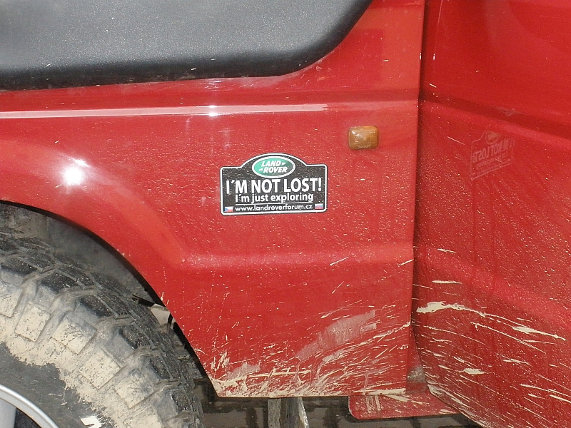

Sakra jsem zapoměl na tu největší upravu poslední dobry. Děkuju Roverovi za nalepky. Ta s Churchilem je suprová.

Ty hodiny 3 v 1 jsem už dával do free a je to dobrá vychytávka jediné mínus je že v noci trošku oslňují.
Re: Kupcova D1
jj sviti to celkem dost, ale to bych neviděl jako problem, stačí to přelepit tmavši folii na autoskla.

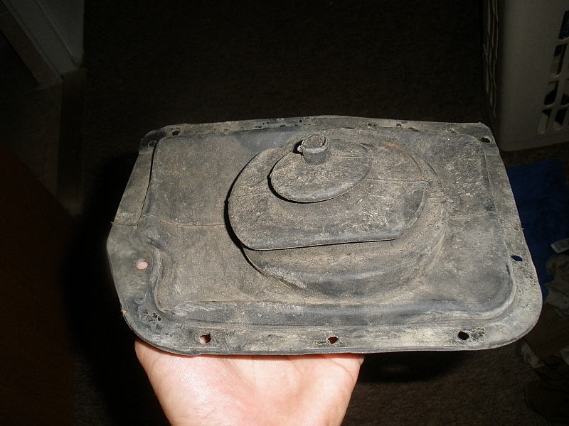

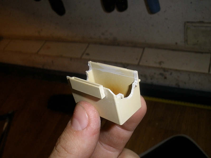

Našel jsem manžetu, asi to bude na saltrpaku a asi automat D1, jestlise to hodí i jinam netuším. Je mě to na ......
Kdo to chce?
Btw dělají se na D1 rozšiřujici lemy 30mm?
Zrovna dloubám nárazník a chtěl bych si to už nachystat.
Kdo to chce?

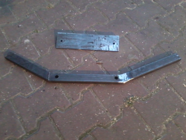

A hádanka dnešního večera.... Copak to bude, a bude to držet nebo to odletí??
Nicméně jsem taky uvažoval nad těma z D2 a i Land jirka mi dnes říkal že by to mohlo celkem pasovat. Takže se patrně vydám touhle cestou.
Pls mohli by jste mi změřit kolik ty lemy přečnívají na přední časti blatníku, jak je to napojené na nárazník, abych si podle toho nachystal pevnostnak.
Davo dík, však ta tvoje D2 taky není k zahození, mám uložených par fotek tvoji zahradky a s tvým laskavým svolením mi bude od pondělka k inspiraci

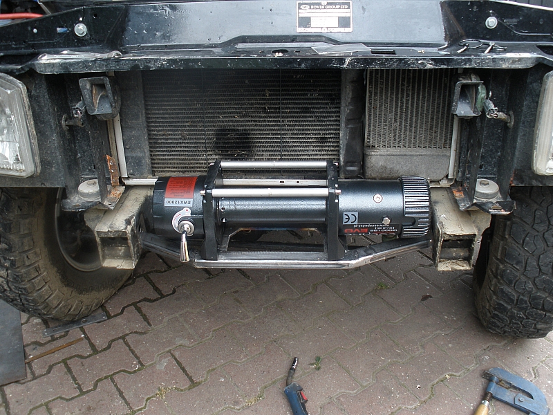

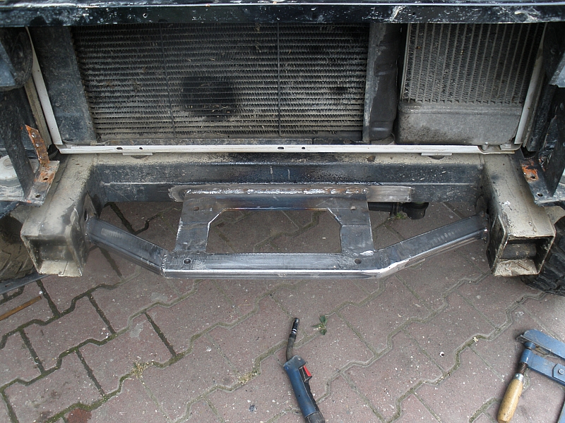

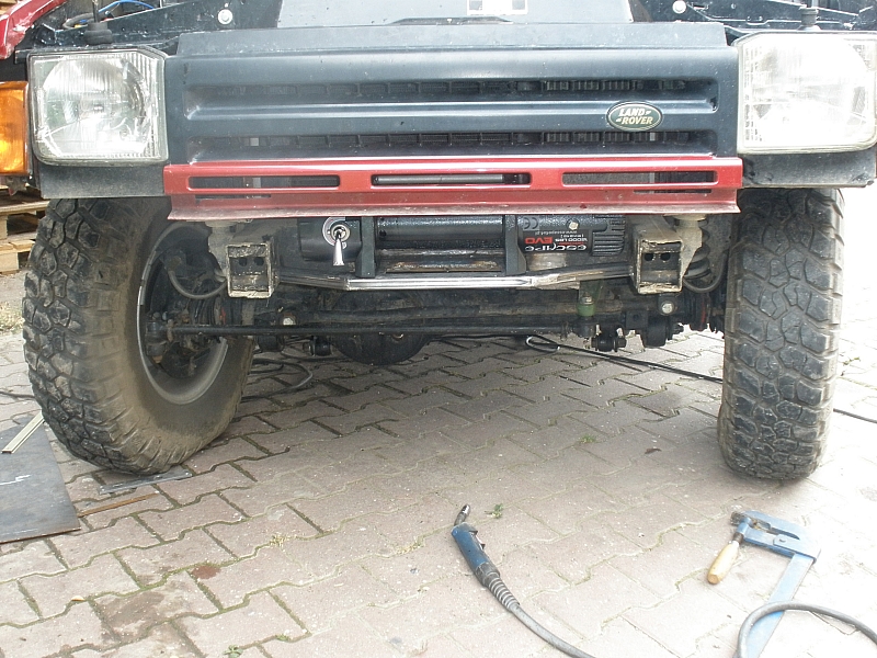

Zas kousek hotov. Ted mě jen napadlo že nárazník chci dávat na ty deformační zony ale naviják jsem si navařil přimo do rámu, Doufam že to nebude mít takovoo silu aby to dělalo problémy
