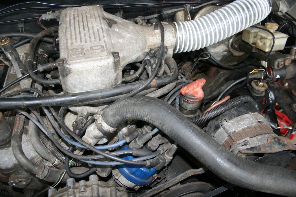

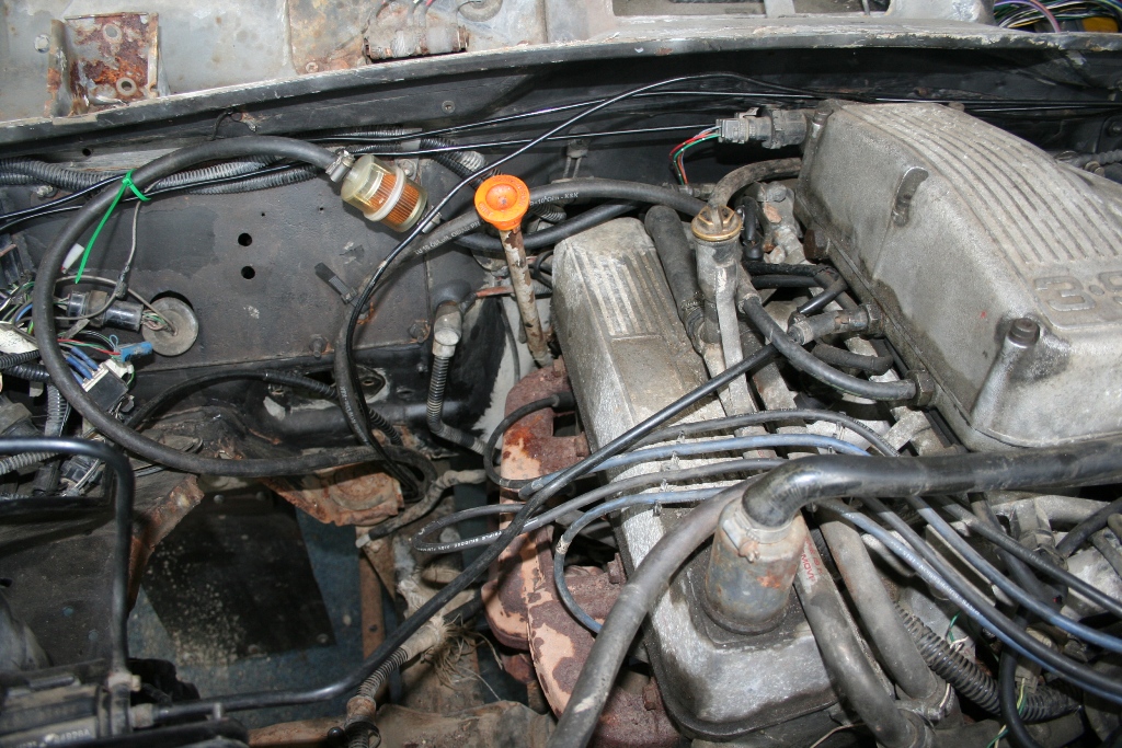

takze mame tam vyfuk, utesnene sani, nove palivove vedeni, prave jsem vycistil klapku sani a vahu vzduchu, pri pridani plynu na miste jde vetsinou do otacek, zadusi se jenom obcas
pri zatezi se skoro vzdycky pri pridani plynu zadusi, na volnobeh jede pekne na vsechny valce
nekdo nejaky napad co zkontrolovat, vymenit?

jeste jeden poznatek, dali jsme tam pruhledny filtr, kdyz je motor vypnuty je filtr plny, kdyz nastartujem vezme si vsechen benzin a je tam vzduch
od nadrze az do toho filtriku k motoru vede jedna hadice, na nadrzi je pridelana dobre, na filtriku taky a vsude jinde taky, je mozne ze je spatne to cerpadlo v nadrzi a prisava si vzduch?
kdyz hadici odpojime tak z toho strika benzin tak ja uz fakt nevim:-(

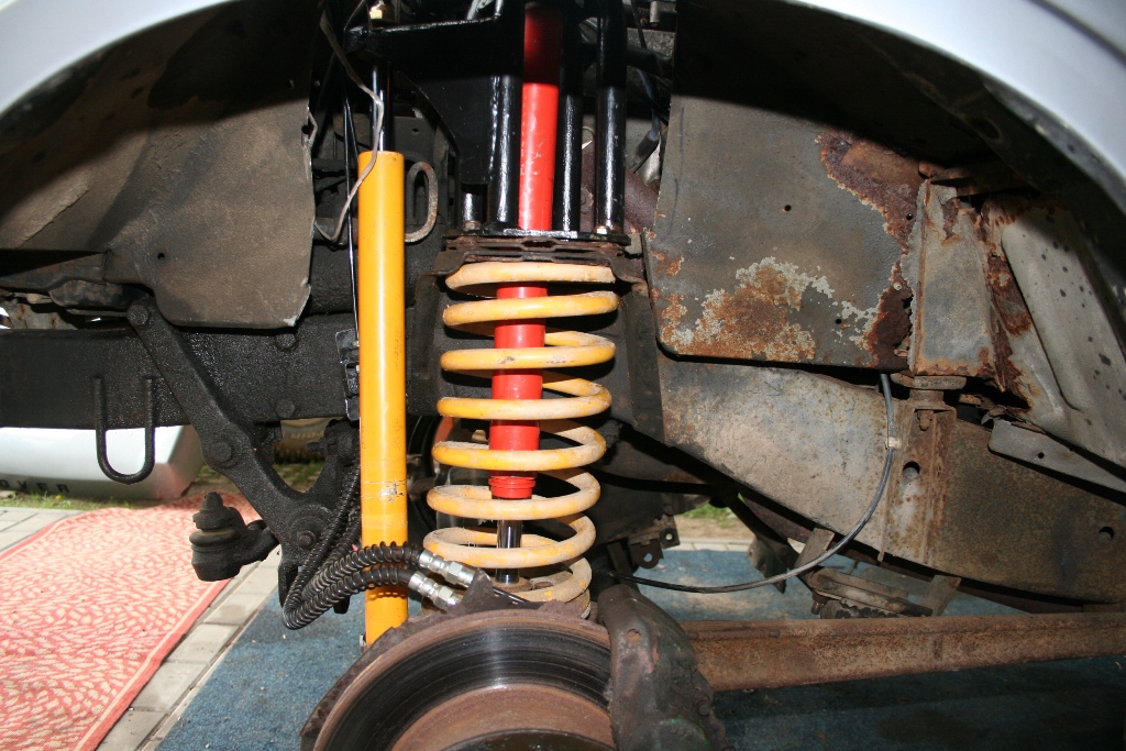

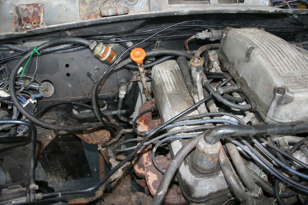

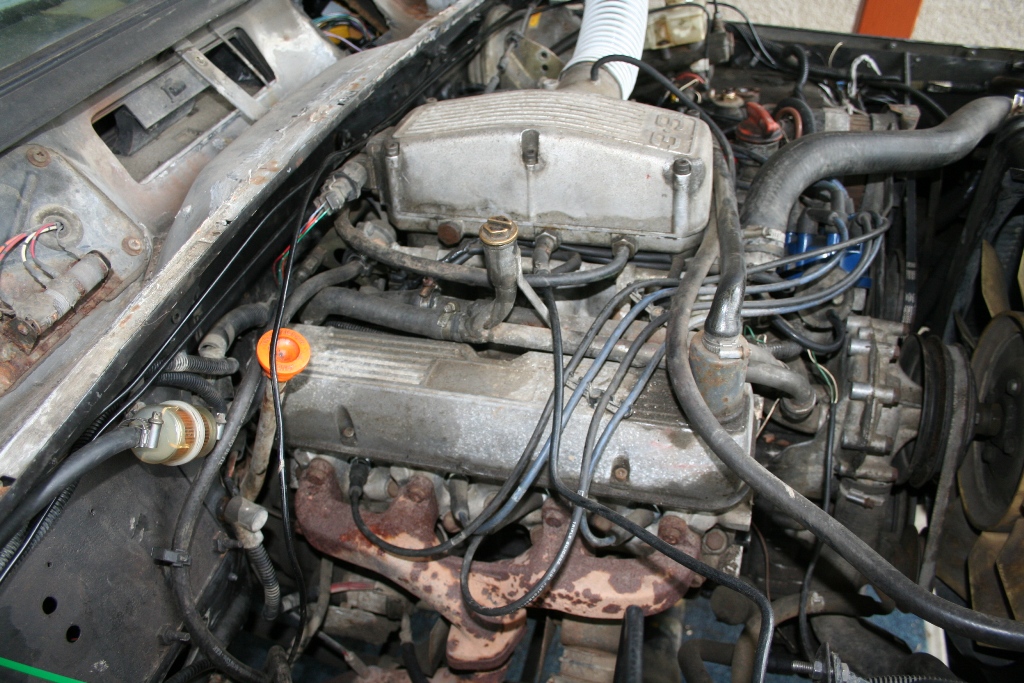

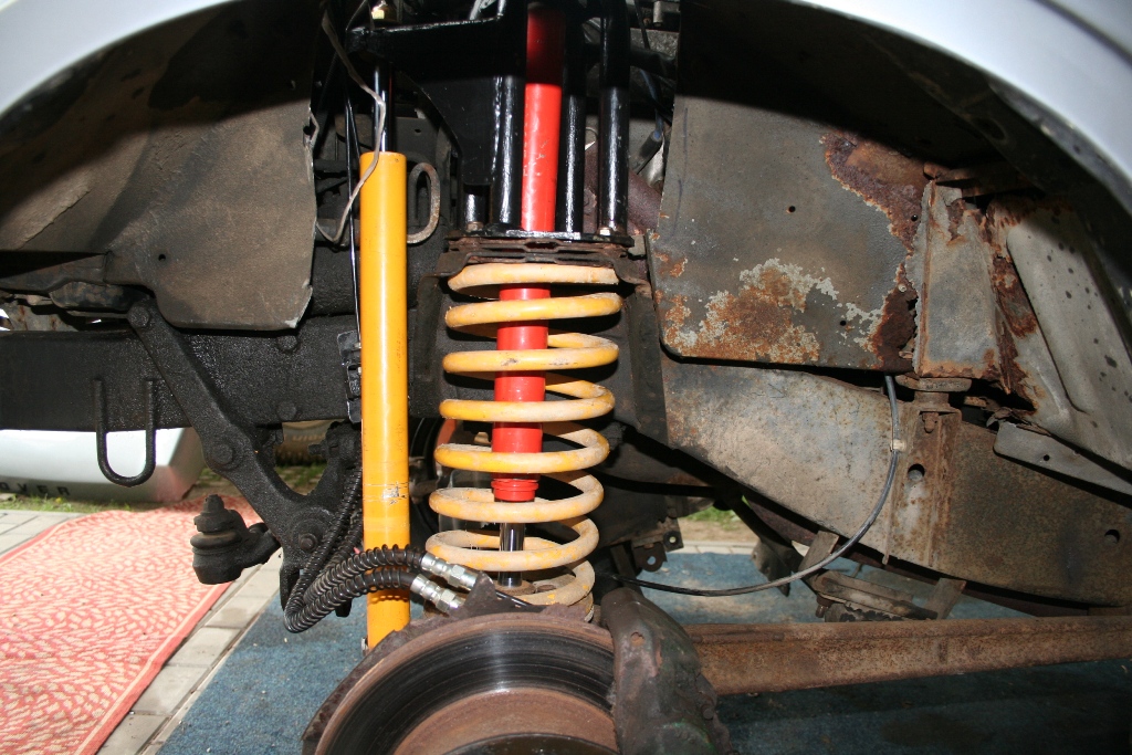

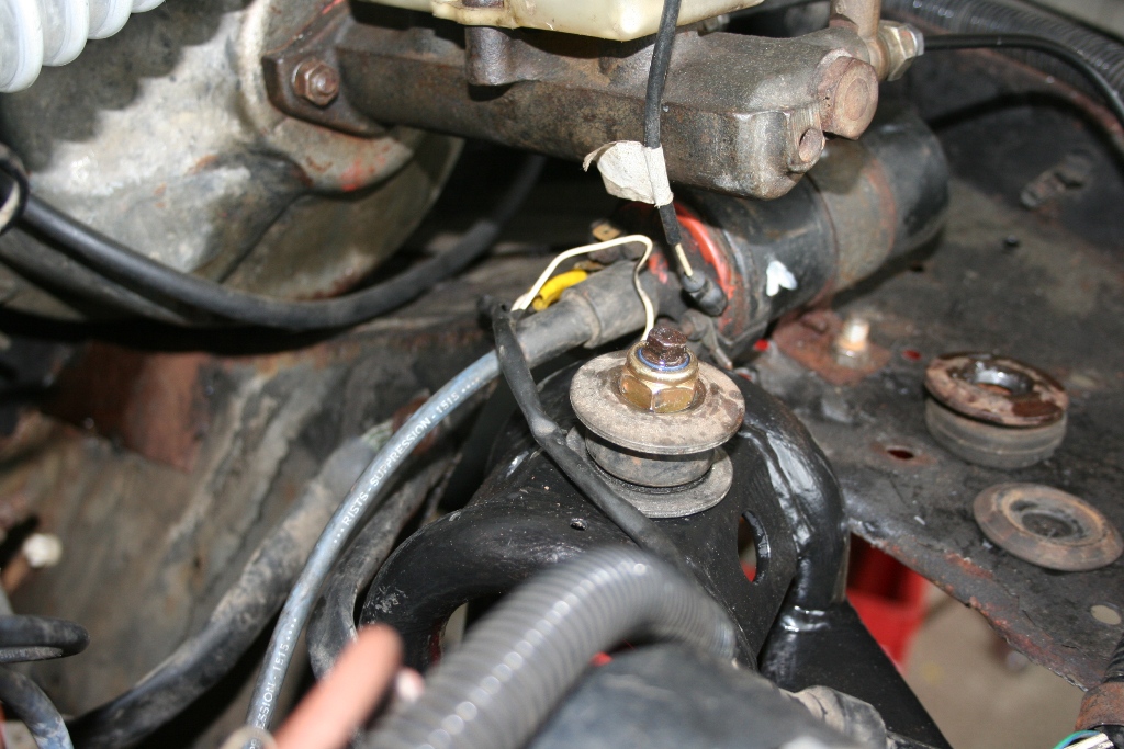

tak, pridelany tlumice na levem prednim kole, a nake fotky motoru

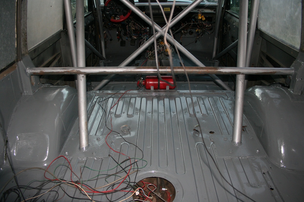

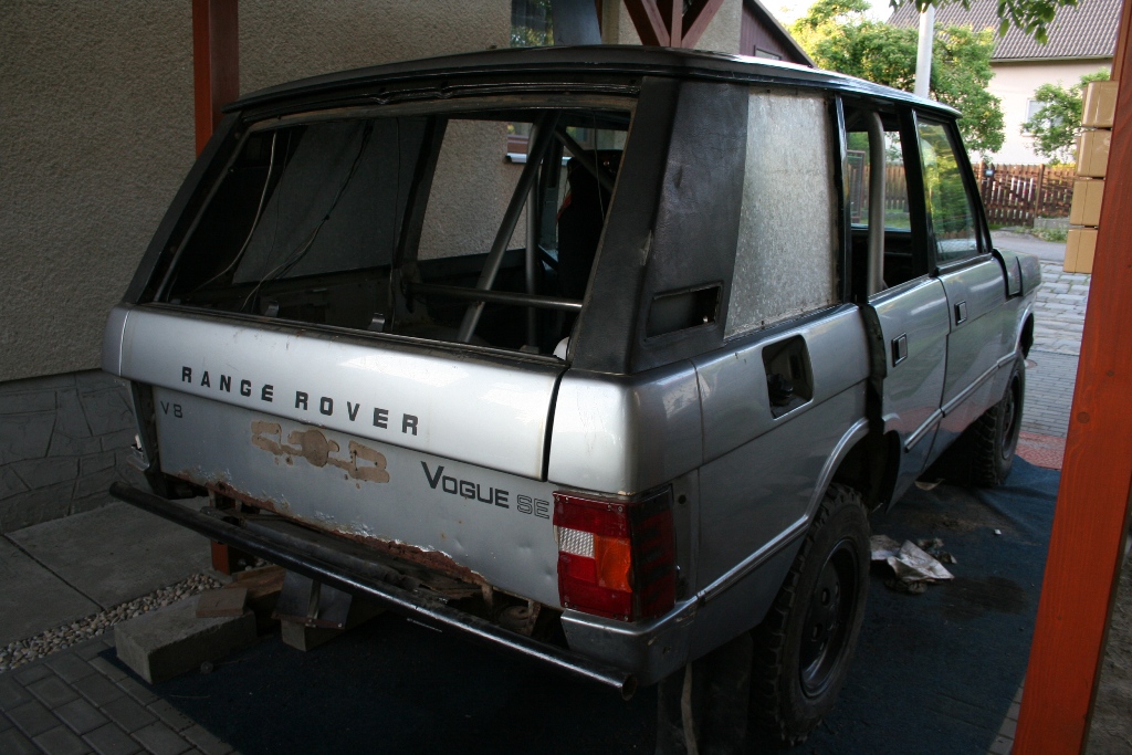

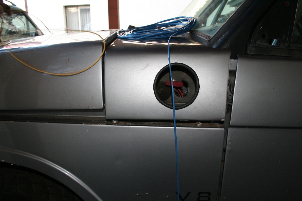

takze se cely vikend zase makalo:
zaplechovane zadni okna
dovaren ram + podlahy
namontovany bezpecnostni pasy
dovareny a namontovany predni naraznik
zprovozneny sterace
baterka je vevnitr + drzak
upevneny hasicak
upevnena lekarnicka
prosroubovane patky ramu
podvozek je temer hotov, chybi drzaky tlumicu na zadni naprave
odpojovac baterky + venkovni tahlo v torpedu
dolili jsme vic benzinu a cerpadlo neprisava vzduch ale motor je na tom porad stejne, nechce se mu do otacek, takze se soustredime na vsechno ostatni at uz je to hotove a muze se kdyztak auto odvezt k peslikovi

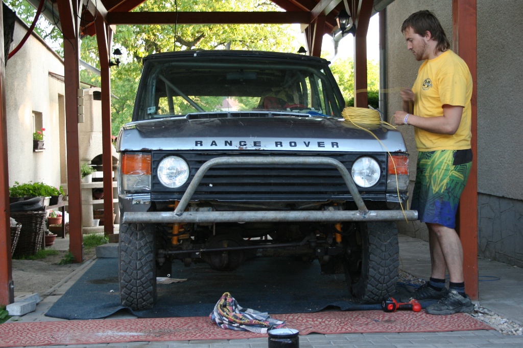

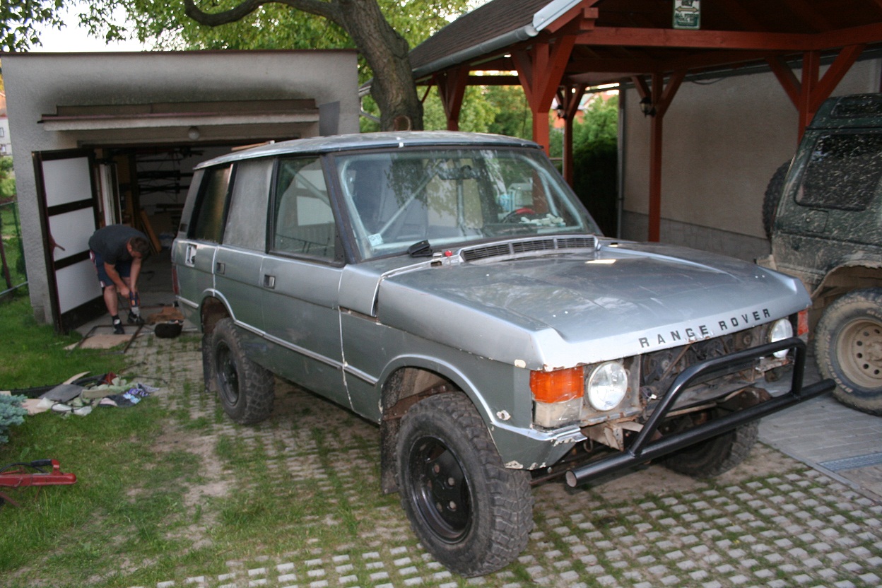

tak dneska sme zase makli:
dodelane (v ramci casu) podlahy a natrena
natrena cast ramu - to je tak kdyz si prvni natru podlahu a pak se tam nemam jak dostat
zadelane zadni dvere, plus plexi
vytvoren ram okna patych dveri plus panty, zitra pujdu pro plexi
presne za 16 dnu jsou zavody, verim ze to stihnem i kdyz porad ten motor nejede jak ma
no a presne za 14 dnu delam statnice, takze to se taky musi povest:-D
pokracovani v sobotu
