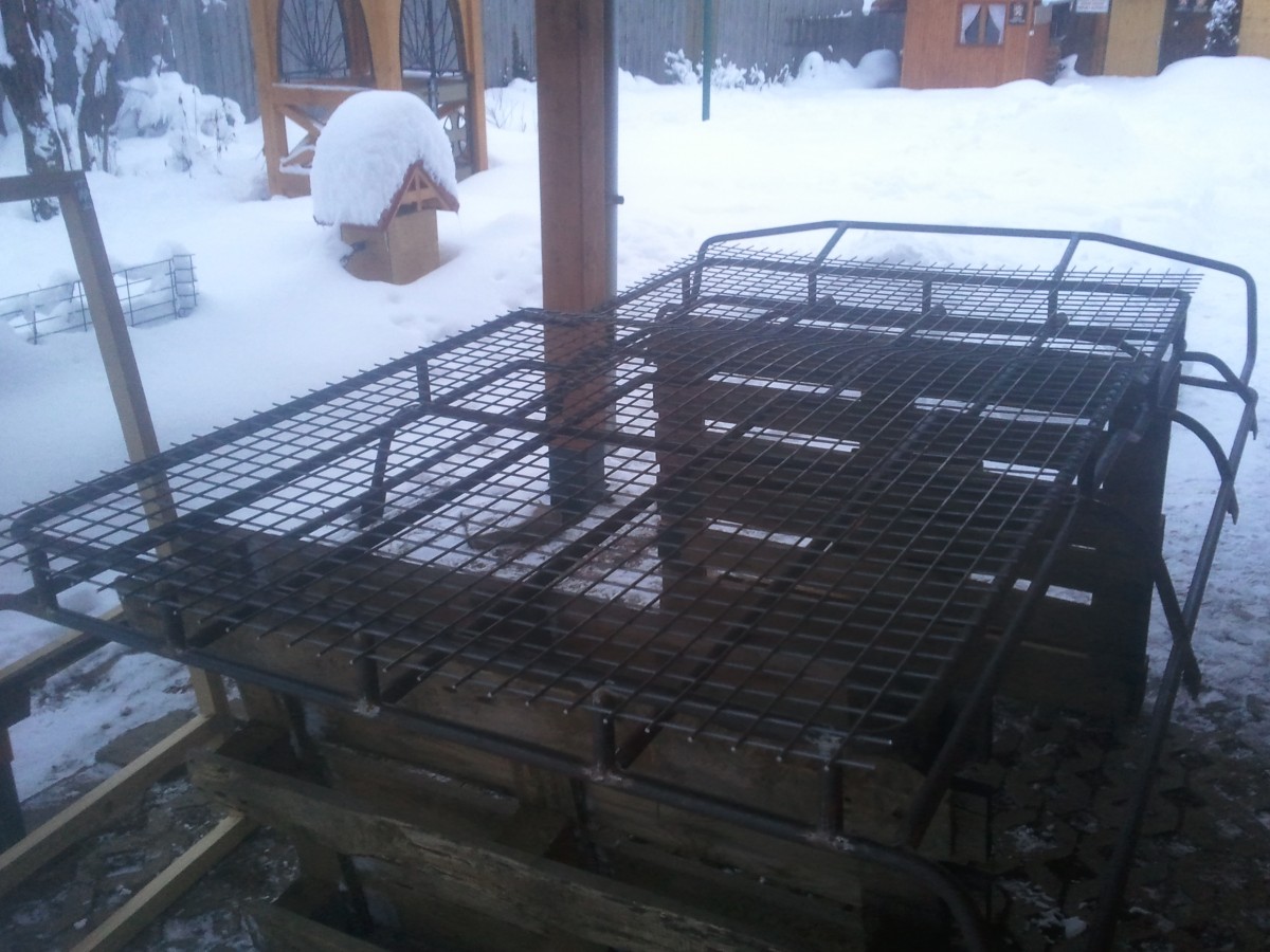

nakoniec pojde na vrch zvarane sito - 40x40 hrubka drotu 4mm
ak to vecer neprezeniem s :beer tak zajtra by to uz malo byt v celku
musim este domysliet drziak hi-liftu a konektor na svetla
povrchovka bude asi az ked na to bude teplota :(

mozno si to niekam pisal mozno nie, ako bude uchytena zahradka o karoseriu? na zahradke vidim navarene platnicky, protikus bude aky?
