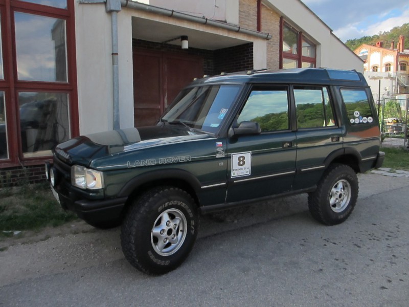

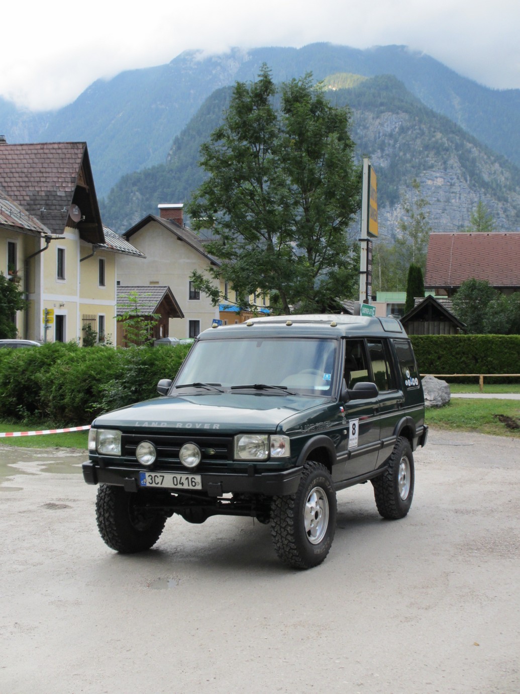

Ahoj, na autě mám 255 85 16 a bez řezání v předu i v zadu to nešlo ale nejni to moc k dohledání kde je to řízlí lift cca 4" pružinama z tatry 603 který jsou tak dlouhý že nepotřebujou konus ale zadní se musí podložit tak 4cm jinak zadek je padlej. Rozšířeno podložkama 3cm Jestli tě zajímaj podrobnosti upřesním :) Par obrázku z loňské dovči.

kusto: máš to hodně pěkné!!!!!!!
Mira 101
Příspěvky: 1279
tel.: 777667094
auto: D1 300Tdi
Bydliště: Morava
Re: Zvýšení podvozku D I.
#152 Příspěvek od Mira 101 » 15 bře 2016 16:25
Krásný auto :yes
gibson
Příspěvky: 3314
tel.: +421907201052
auto: DI 300, mini, vw t2
Bydliště: stará ľubovňa
#153 Příspěvek od gibson » 15 bře 2016 16:31
kustova paradna lestenka! :yes :yes :yes

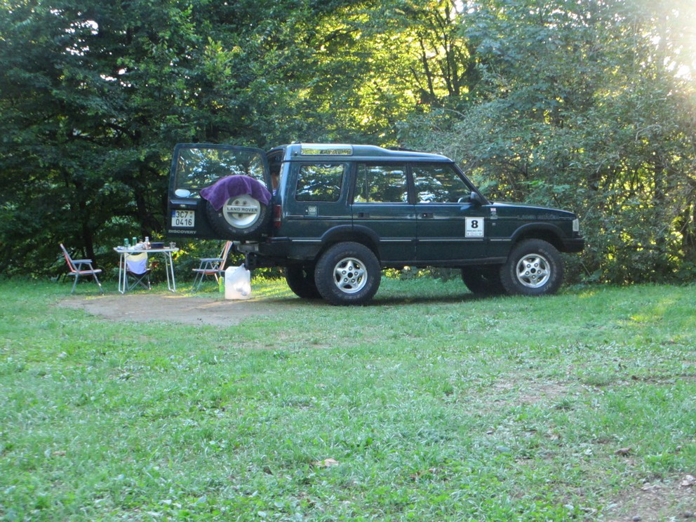

#156 Příspěvek od Kusto » 15 bře 2016 18:43
Jejda, klucí děkuji za chválu ale fotky zkreslujou :ty jeden...: Mněkčí to je rozhodně než origo a liftová sada co jsem tam mněl předtím která teda ani v terénu moc nechodila. Jak jsou ty pružiny mněký a ve předu je stablík tak předek vcelku kopíruje nerovnosti a zadek to dokříží ale dostat nějaké kolo do vzduchu je dost umnění. Přední stablík je snížen o 3cm. tlumiče jsou Decarbon 2" a kardany origo jen trochu pobroušený a dorazy náprav prodloužený podle maxima kol kolik se vejdou do podběhů při zamáčknutí. Auto na fotce je se spací vestavbou a věcma na tejden pro tři, takže cca 100kg v kufru a tak půl nádrže což je přesně rovně podle kol v blatníku. Zadní pera jsem podkládal tak ať s plnou nádrží je zadek ještě trochu vejš a jak tam sednou dva vzadu tak už to je níž. podle původních je to mněkčí, nejlepší je to na hupech kde člověk jezdí nahoru a dolu jak výtahem :D Určitě to nejni žádná zátěžová sada, spíš trialová.
