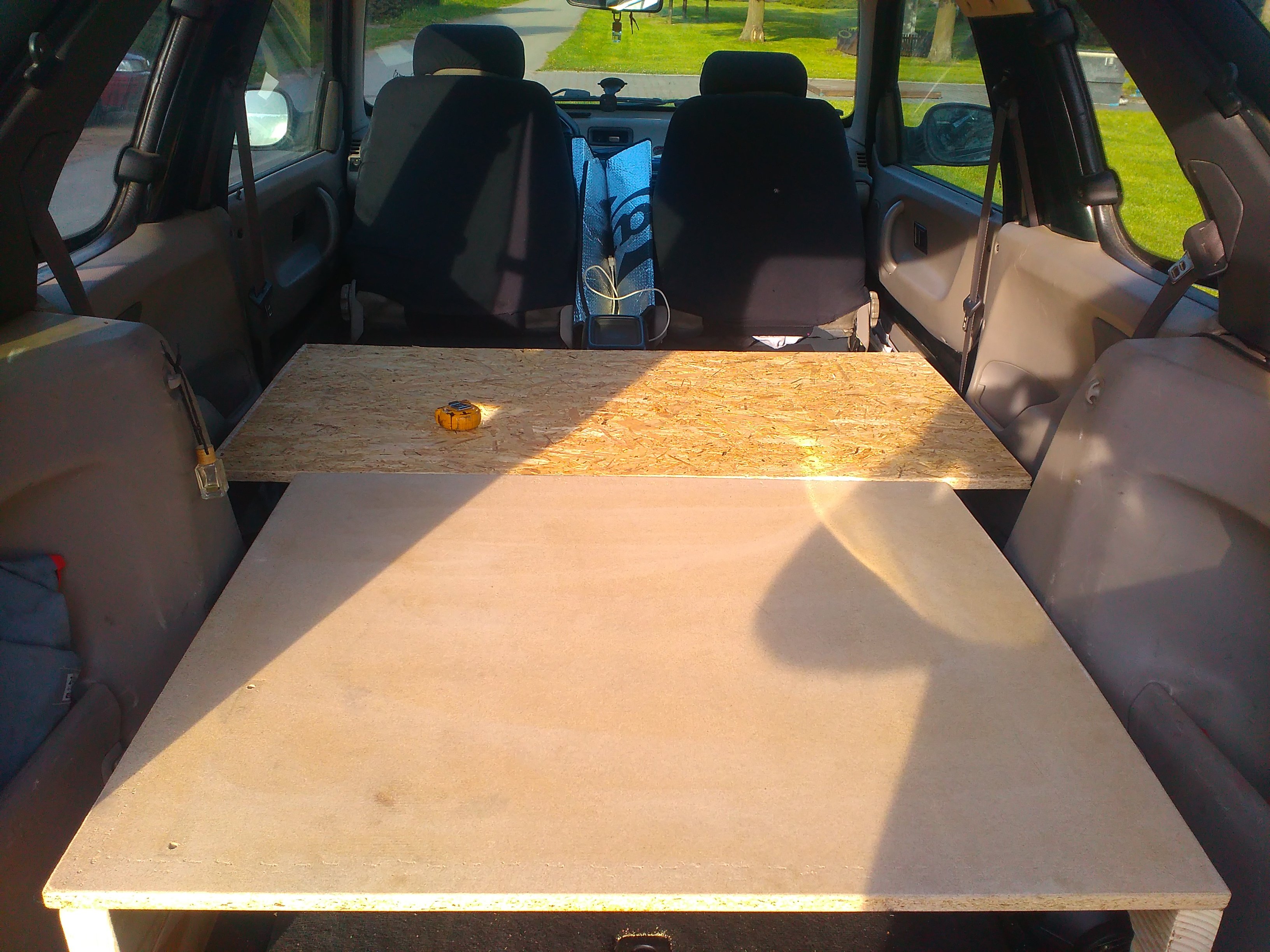

Co dáváte na tu dřevotřísku ? Molitan filc koberec ? :cool
Příspěvky: 15417
Re: Spaní ve Free I.
#143 Příspěvek od MadTom » 12 kvě 2019 14:47
Nepoužívám dřevotřísku, ale vodovzdornou překližku, a lepím na ni zátěžový koberec.
Jenda91td4
Příspěvky: 258
Registrován: 05 bře 2019 22:51
tel.: 737544903
auto: F1 D2
#144 Příspěvek od Jenda91td4 » 12 kvě 2019 22:46
Já jsem tam dal co jsem doma našel :grin: a navrch dám 5 cm molitan a nato vatelín vrch látku :mrgreen:

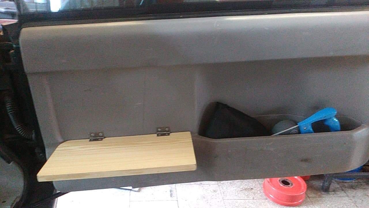

#147 Příspěvek od Jenda91td4 » 13 kvě 2019 21:02
A stoleček jsem si dodělal

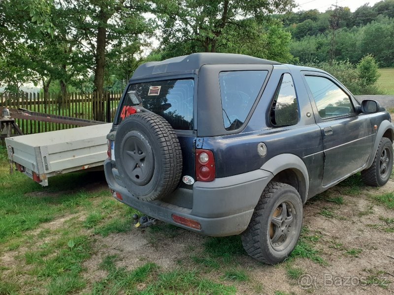

Je tento hard top prostorný jak klasika ?
Fotka ukradená z bazoš.cz

Před lety jsem na první výpravu do Rumunska udělal nouzové řešení, které mi funguje doteď. Vyndal jsem zadní sedačky, dozadu jsem dal desku od psacího stolu na nohách cca 25 cm plus matraci. Na spaní sklopím přední sedačku dopředu, lehnu si a ještě si mohu natáhnout ruce (mám 180 cm). Pod "postelí" mám úložný prostor. Ale jezdím sám.

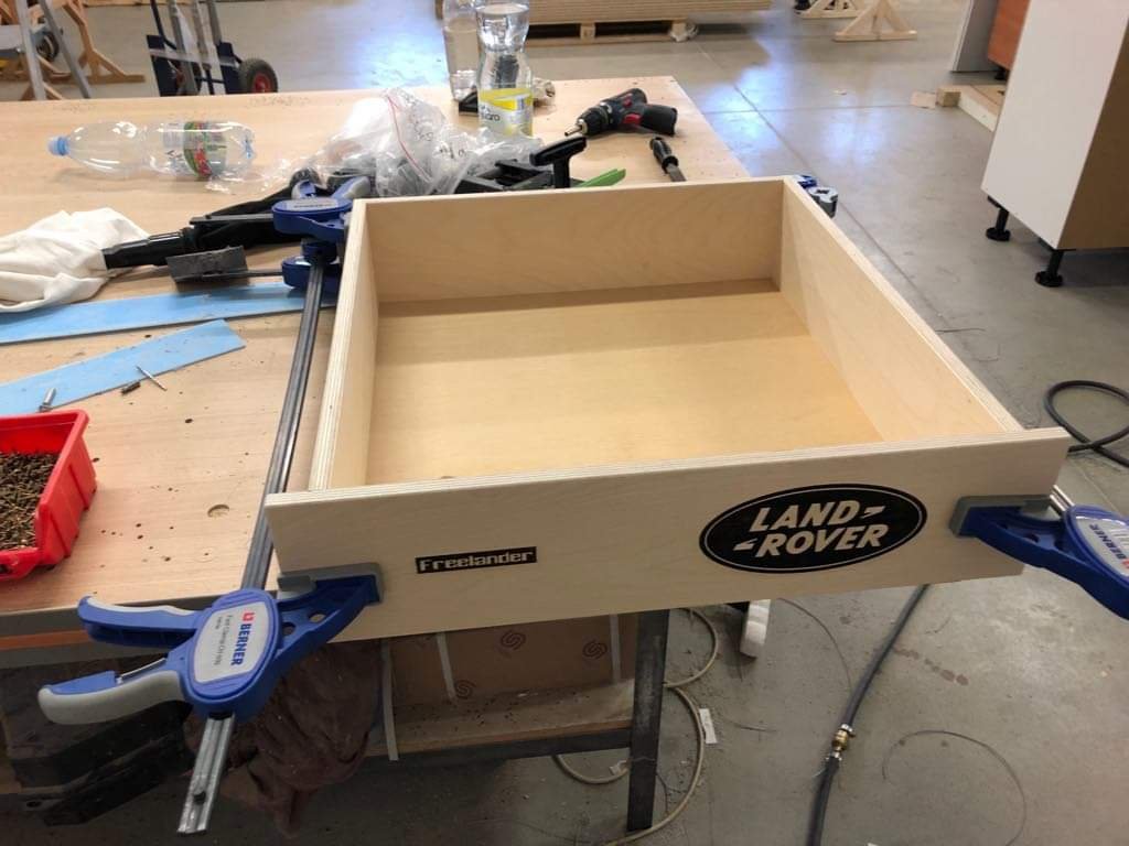

#150 Příspěvek od Jenda91td4 » 29 srp 2019 18:15
To mám taky parádně se tam vyspí 2 lidé a dole je úložný prostor já tam mám šuplík cca 60 cm
