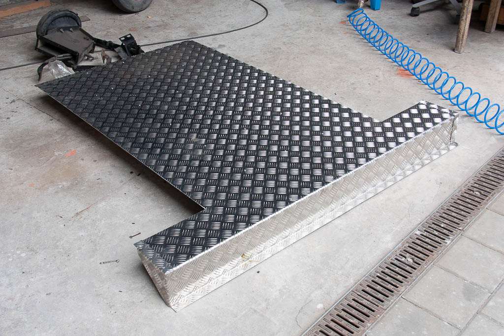

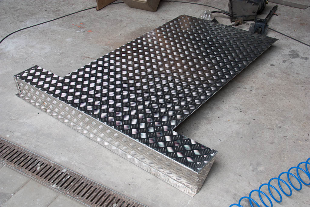

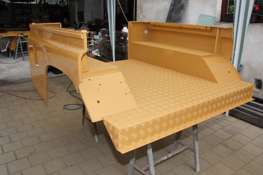

tak podsedackovy plech a lozna plocha je hotova. je to delane z 3 slzickoveho plechu takze uz to neco vydrzi.

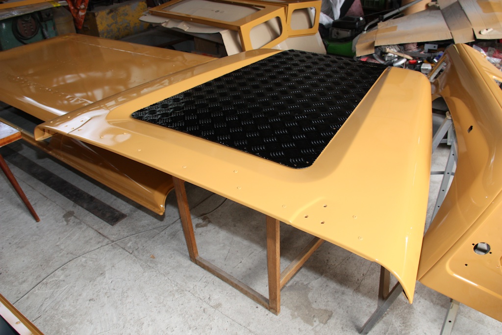

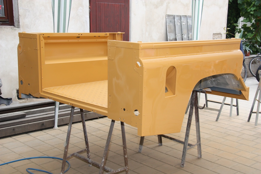

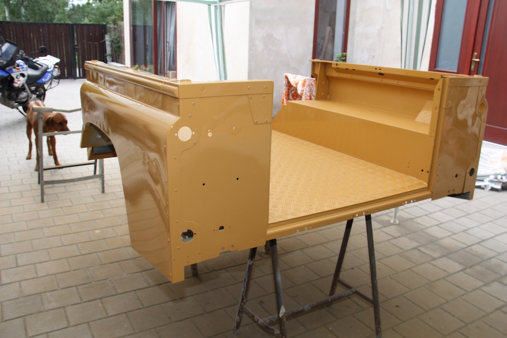

Re: Rekonstrukce Defika (puvodne Sundani boudy)

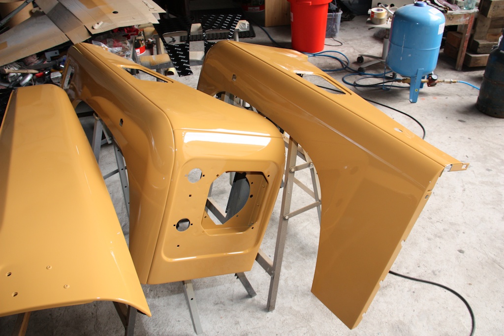

Tak defik je konecne v laku
Strikano doma v provizornim "boxu" ze zahradniho stanu z Hornbachu.
